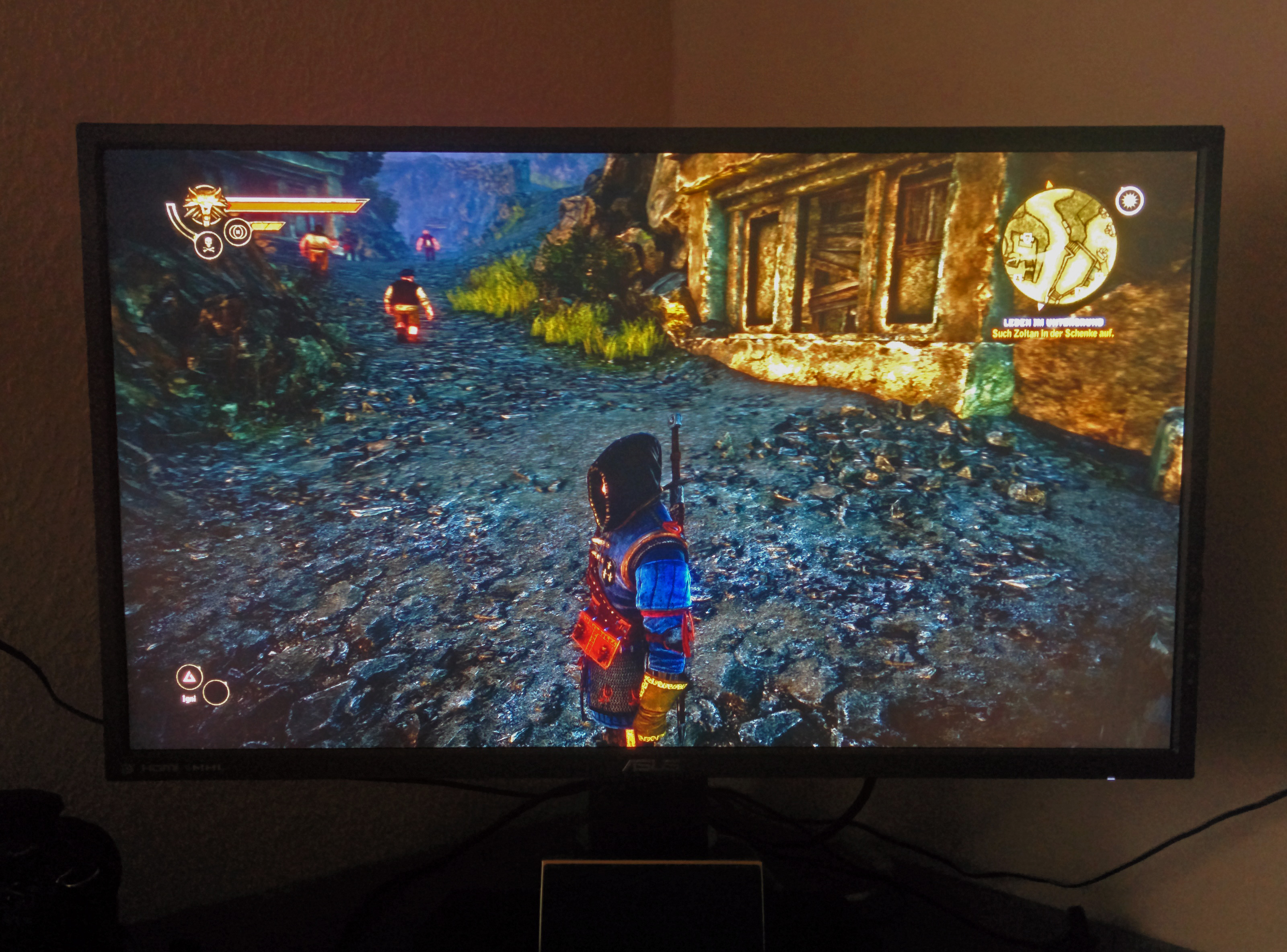

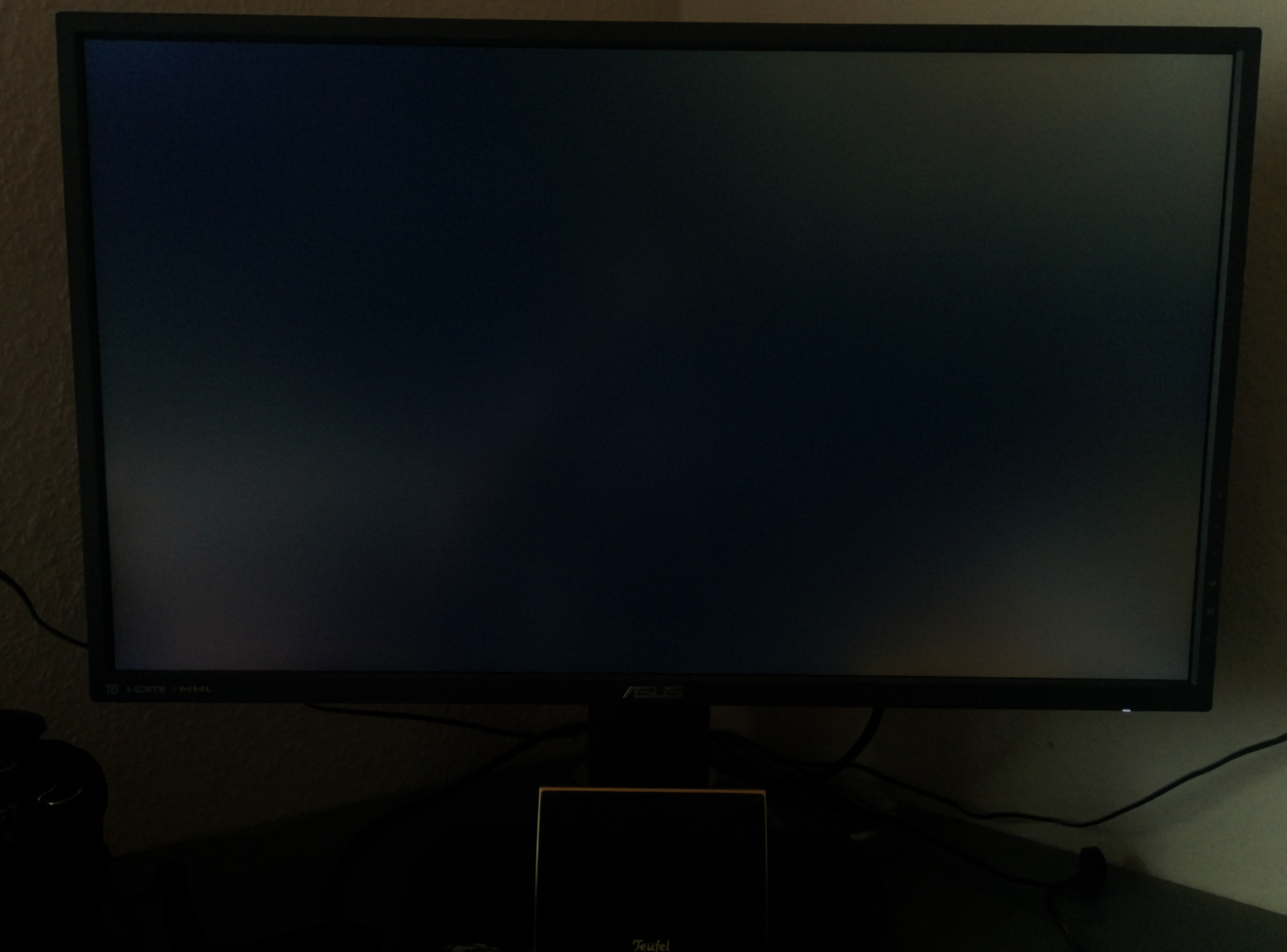

Dein BLB ist etwas schlimmer als bei meinem. Aber der Glow ist normal, leider :(
Ich muss mein Spielezimmer immer abdunkeln , damit ich auch sehr dunkle Spiele ohne nervigen glow genießen kann.

Das ist keine glow, das ist BLB.
Das sind zwei verschiedene Sachen.
Den glow siehst du, wenn du seitlich drauf guckst.
AW: Asus MG279Q: Freesync-LCD mit 1440p, IPS und 90/144 Hz verfügbar
Nein BLB ändert sich nämlich nicht wenn du den Kopf bewegst.
Bei mir ist das BLB ganz minimal am rand alles Andere ist durch den Glow "verstärkt"
Ist ganz seltsam wenn ich ´meinen kopf auch nur einen Zentimeter nach rechts bewege ist von diesem gelblichen Schein nichts mehr da :/
Also wenn du glow bei gerade Betrachtung hast, dann sitzt du nicht gerade davor oder IPS wird immer schlechter.
Ich sitze oft nicht 100% gerade davor aber der weiße BLB ist relativ schwach ausgeprägt an den Seiten und ein gelblicher IPS Glow "trägt " das ganze nach innen. Wenn ich seitlich drauf gucke habe ich nur den dezenten BLB. Diese Großen gelblichen Lichtfelder sind blickwinkelabhängig
Jep ist zu 100% glow frontal, hab gerade gelesen, dass das bei IPS in den Ecken ab 27" diagonalen anscheinend ein echtes Problem ist.
Ist dann meistens das von mir beschriebene BLB + Glow.
Glow war bei mir bis jetzt immer weiss bei seitlicher Betrachtung, beim 34" 21:9 auch frontal.
BLB hingegen gelb und meist in den unteren Ecken.
