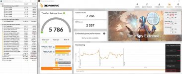

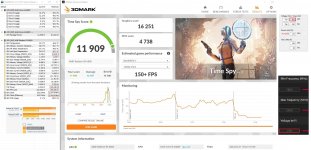

man könnte höchstens mal probieren, den Stock-Score mit weniger Watt zu schaffen
z.Bsp. TSE , hab jetzt die 131Wtgp im MPT als neues 24/7 und dann mit PL+15% reichts für ne 7700xt
(sowas müsste auch für die neuen UE5-Games@med/high? dann noch reichen, ... dank TSR67%+AFMF)
btw.
Wenn ich HWinfo nicht mitlaufen lasse, ist der Score i.d.R. etwas besser.
(siehe Anhang3)

Ich habe kaum Hoffnung, aber evtl. mein Ticket zu 21000 Punkten im TS?
Warte mal noch auf den nächsten Treiber.

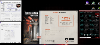

Verwendet hier eigentlich noch irgendwer den altmodischen "Superposition"?
Kommst Du in 1080p Extreme an Gurdis 6800xt-LC@FT2 bis auf 10% ran, ganz schafft das wohl Keiner@6800xt?
(siehe Anhang1)

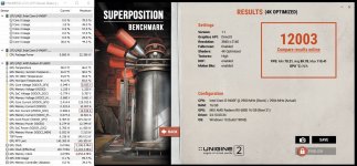

Traditionell war für AMD der 4k optimized "sinnvoller".
(da ist man nicht so stark im Bottleneck= more Fps, ... Gurdi siehe Anhang2)
... lief besonders gut bei den LiquidLuxxern:
mit 6800:
zum sup4k hatte ich Letztens mal mit 140Wtgp getestet, um zu sehen wie nahe ich stock-Performance bin
(siehe Anhang3, ... may be @DaHell63 hat da noch etliche alte Versuche z.Vgl., seine Graka lief da immer wesentlich besser als Meine)

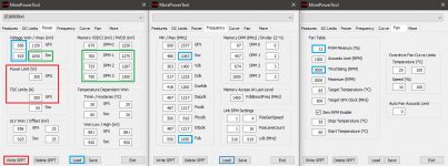

vllt. erstmal so, mpt file in der zip (leichtes UVen von Vram+SOC, bei etwas weniger SOC-Takt)
falls ein Offset geht, wäre das auch nützlich
MPT 1150mV
Treiber 1050mV? da schrittweise rantasten = UVen/verschieben der Kurve
bei GFX und TDC habe ich schon 300W bzw. A eingetragen
im MPT auf (0) 6800xt gehen
unten "load" das file und "write SPPT"
PC neu starten
  • 6800xt_chill_eule.zip

Fast Timing 2
normale 6x00xt können i.d.R. nur FT1, ... ab XTXH mit LC-Bios geht FT2
im Treiberpaneel hat man die Wahl zw. Standard und schnellem Timing
btw.
den Lüfter habe ich im mpt.file auch auf min12% PWM geändert, damit kann man 24/7 gut leben
ohne Fanstopp zu brauchen
und Throttle maxRPM angehoben fürs Benchen
Okay, keine Ahnung ob dann FT2 noch mal soo viel bringt, teste ich dann "irgendwann" mal ^^
Die normalen 35% PWM des Treibers höre ich übrigens nicht, also da muss ich nix ändern.
bezgl. FT2:
Da wirst Du mit 99% Wahrscheinlichkeit nen Blackscreen haben und den PC neu starten müssen.
(da muss auch Gurdi noch DPM3=1075MHz setzen, im Treiber erst hinterher FT2)
Du gewinnst ja außerdem noch ein paar W durchs UVen und hoffentlich etwas weniger Hotspot-Temp.
Da fühlen sich 300W +15% PL dann eher wie 350W+ an.
