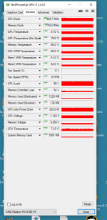

Silent Bios händisch optimiert das sind meine Settings gibts da noch was tipps?
Bomben Karte unhörbar und Kühl.
Echt? ja ab 980mv schmiert er ab. kenn mich nicht aus mit diesen bösen buben.
Ich bin im Silent Bios also immer nur 1100rpm circa
das alles in einem be quit pure base 500dx
Hier 2 stunden rdr 2 :)

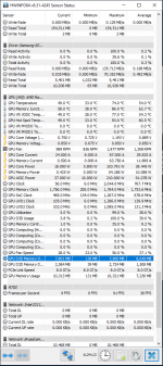

Nun hab ich die 5700 schon eine Zeit lang getestet, natürlich erzielt die andere Temperaturwerte als jene, die ich von der 1070 gewohnt war.
Jetzt will ich mich hier mal erkundigen, ob diese Werte in Ordnung sind, bzw. ob man die noch optimieren könnte.
Meine bereits vorgenommenen Einstellungen habe ich ebenfalls in einem Screenshot angefügt.
Die Werte habe ich während ca. 2h Cyberpunk zocken aufgezeichnet.

Vielen Dank für die rasche Antwort.
Das heißt wenn ich sie noch kühler, bzw. die Gehäuselüfter leiser bekommen möchte,
(Gehäuselüfter laufen konstant auf 850 RPM, um die Abwärme aus dem Gehäuse zu befördern)
werde ich nicht um eine Wasserkühlung herumkommen?
Liebe Grüße
@fozirk Wie @Gurdi schon geschrieben hat, sind deine Temps absolut OK!
Ich hatte die 5700XT in der Wasserkühlung drin, kein OC...hier mal meine Temps der 5700Xt unter Wasser:
(Werte aus 30Minuten Benchmark)
Ich denke NUR wegen deiner Temps jetzt ne Wasserkühlung verbauen... mit den ganzen Kosten und Überlegungen steht in absolut keinem Verhältniss.
Ich bin ja selbst unter Wasser auf 79°C HotSpot gekommen... du auf 84°C, wenn ich mich recht erinnere wird es ab 100°C bei den Navi Karten eng....
