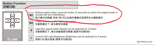

Doch, musst Du:
Nochmal, das ist ein Umschalter und ob du diesen 2 Sekunden gedrückt halten musst, spielt jetzt auch keine Rolle.
Am Gehäuse des Rechners meines Sohnes ist es auch so...
1x drücken, Steuerung kommt vom Controller was im Gehäuse mit verbaut ist, die Steuerung übers Mainboard ist deaktiviert.
2x drücken, Steuerung wird vom Mainboard übernommen und die Steuerung des Gehäuse ist deaktiviert.
3x drücken, komplett alles aus, es wird keines der zwei Controller angesteuert.
Das ganze muss man sich wie eine Weiche vorstellen, rechts eingestellt, der Zug fährt in den rechten Gleis ab. Links eingestellt, der Zug fährt in den linken Gleis ein und dann gibt es meist auch das gerade aus, in dem Abstellgleis, wo es nicht weiter geht.
Ganz davon abgesehen, steht es sogar in der Anleitung: Swisch Button bedeutet auch Umschalter. ;)
Und darunter steht auch geschrieben, zum Umschalten vom Gehäuse zum Mainboard. Mit original Mode ist die Steuerung mittels Controller des Gehäuse gemeint und als Gegensatz, die Steuerung übers Mainboard.
