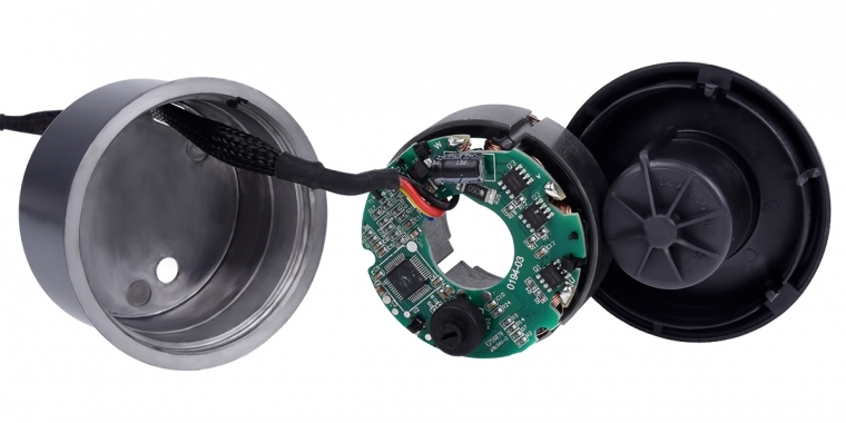

Schrottpumpe?
Da ist doch eine VPP755 verbaut:
Ist die so schlecht?
Was Leistung und Lautstärke angeht definitiv nicht, sie neigt nur dazu, irgendwann bei der Lautstärke zu gut zu werden :ugly: .
Hier kann man die ganze Geschichte dazu lesen. Auch wenn Alphacool sagt, die Probleme wären aus der Welt geschafft und die Pumpe geht nicht mehr am laufenden Band kaputt, würde ich sie trotzdem nicht mehr einsetzen. Eine Pumpe (und ein Großteil des restlichen Wakü-Zeugs) kann einen jahrelang begleiten, da muss man nicht wegen paar € knausern, so zumindest meine Meinung.
