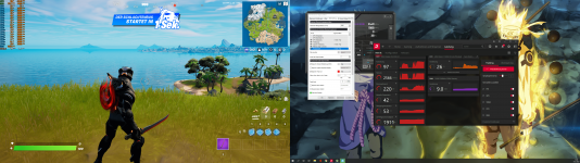

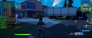

Kommen wir zu meiner Problematik und zwar läuft kein Spiel flüssig (Fortnite, COD usw.) Frame drops auf hohen als auf niedrigen Einstellungen.
GPU use ist zws. 0 und mal 80% springt aber mehr rum als ein Hoppel Hase ,ebenso wird kaum VRam genutzt egal welches Spiel, nicht mal in Bench Programmen wird mehr wie 4GB VRam benutzt.
