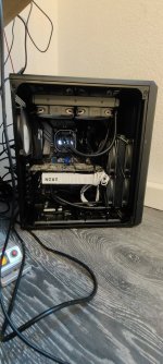

So ist es bei mir angeordnet, vorne rein oben raus, Lüfter laufen auf 800 u/min Pumpen auf 1400 und Lüfter der Spawas auf dem Nzxt G12 mit 1100 im Sommer werden dann die Lüfter auf 1100 gedreht
8700K Stock
1080ti Stock
