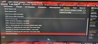

Habe meine Festplatten gestern gesichert und formatiert, einen USB Stick mit Windows Media Tool Bootfähig gemacht und wollte auf meiner M2 wo bereits Windows installiert ist, einen clean install machen.
Im Bios also den USB Stick als Bootoption Nr.1 ausgewählt und im Windows Installationsfenster meine M2 formatiert, damit wirklich alles clean ist. Ab hier kam ich leider nicht mehr weiter. Entweder wurde mir angezeigt, dass keine weiteren Partitionen erstellt oder gefunden werden konnte, wenn ich alle manuell lösche und ohne ein neues Volumen zu erstellen auf weiter klicke, startet die Installation und bricht ab mit dem Hinweis, dass die nächste Installationsphase nicht gestartet werden kann.

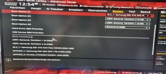

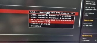

Nachdem ich alles Partitionen gelöscht hatte, ist mir aufgefallen das mir im Bios keine meiner Festplatten mehr als Bootoption angezeigt wurden. Unter Sata-Konfiguration wurden alle erkannt, einen Kabelbruch etc. konnte ich damit ausschließen.
Nach etlichen Stunden des Ausprobierens wo ich unter anderem das Bios geflasht und die neuste Version installiert habe, alle Festplatten abgeklemmt und es nur mit der M2 versucht oder auf einer SSD Windows installiert (über den PC meiner Schwester)m trotzdem konnte ich darüber nicht booten.

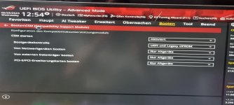

Dann hatte ich es mit einem Kollegen und einem Hinweis aus einem anderem Forum versucht CSM und dort unter Bootgerätekontrolle UEFI und Leagacy OPROM zu aktivieren. Dadurch konnte ich Windows nun auf die M2 installieren, allerdings wird mir hier nur diese als Bootoption angezeigt die weitern SSD´s nicht, diese werden mir nur unter Hard Drives BBS Priorities und Boot-Aussetzung angezeigt.
Da überall im Internet steht das man CSM am besten ausgeschaltet lassen soll, bin ich nun unschlüssig ob ich alles richtig gemacht habe oder es erneut probieren soll.

Ja CMS muß sogar deaktiviert werden:Ansonsten kannste unendlich weiter versuchen.Der Compatibiltätsmodus ist nur für uralt Hardware komponenten gedacht die mit aktuellen Windows nicht so einfach starten wollen.Das betrifft ja nicht dein Hardware.Und das installieren ohne formatieren geht überhaupt garnicht ...nebenbei gesagt.

CMS habe ich jetzt wieder deaktiviert und alöe Festplatten, außer der M2 abgeklemmt. Die habe ich jetzt auch wieder formatiert und alle Partitionen gelöscht.
Jetzt bekomme ich allerdings wieder den Fehler, das die Windows Installation die nächste Phase nicht starten kann.
Muss ich da jetzt noch irgendwas im Bios abändern bzw. Was meinst du damit, das ich den Uefi Modus aktiviere? Qo im Bios kanm ich das machen?
Edit: Wenn ich unter Booten/Sicheres Booten den Windows-Uefi-Modus auswähle passiert nichts. Standard mäßig ist da Anderes Betriebssystem ausgewählt, aber bringt aber leider auch nichts.
Ich glaube wir haben Anfangs mehr oder weniger aneinander vorbei gesprochen. Das Asus Mainboard hat ein Uefi-Bios, da bin ich die ganze Zeit drin. Ein "normales" Bios oder Uefi gibt es soweit ich das sehe überhaupt nicht.
Kleines Update: Ich habe es geschafft, auch wenn ich nicht so recht weiß wie. Habe einige mal Bios mit den Standardwerten geladen, was automatisch CMS deaktiviert und irgendwann ging es plötzlich. Die M2 wurde mir als Bootoption angezeigt und die Windows Installation lief von allein ^^
