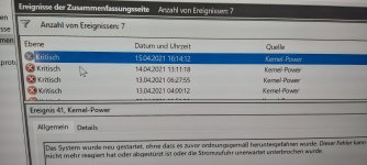

Problem 2 ich hatte jetzt 2 mal im reinen Windows Betrieb ( wurde frisch installiert) artefakte nach dem ich steam oder wallpaper engine gestartet habe in Form von schwarzen Kästchen starte ich dann ein Spiel geht das Signal weg und ich muss den pc abschalten in spielen hatte ich bisher noch keinen Crash
Dazu habe ich recht viele Kernel 41 Fehler in der ereignisanzeige stehen auch wenn der Pc nicht abgestürzt oder neu gestartet ist
Jetzt habe seit einer Woche den OCK key am Netzteil angeschlossen und bisher keine artefakte mehr gehabt
Was soll ich mit der Grafikkarte nun machen? Weiter testen oder zurück damit?

Falles es Dich interessiert, hatte einen Problem mit meiner RTX 3070. Wie oft verging den die zeit zwischen den beiden Artefakten bei Problem 2?
Hattest in Game auch Artefakte?
Crack1987
Komplett-PC-Käufer(in)
bei mir sind einmal zwei Artefakte beim Start von Windows 10 gekommen und nach einer Minute gleich Blueschren.
Hast mal GpuMemTest probiert? Das Tool testet bis 3,5 GB Vram auf Fehler.

Wobei die artefakte aber nur in windows aufgetreten sind da hat der vram keine 60°
Ich habe noch eine Lösung gefunden für die hohen Temperaturen in games ein paar heatsinks auf die backplatte kleben und einen Lüfter drauf
Soll 10° und mehr bringen
Das memtest hat nichts gefunden

Im Moment ist alles ok ja die Temperaturen konnte ich mit Hilfe eines Lüfters senken der direkt gegen die Backplatte bläst
Die Abstürze waren wohl eher windows 10 und dessen Updates schuld
Ich habe 2 Systeme mit 3090 Karten
Eins läuft seit Dezember und eins soll später mein Bruder bekommen wenn ich meine Wasserkühlung fertig habe
Diese seltsamen Abstürze waren nämlich bei beiden Systemen vorhanden
Und das tolle beide Systeme haben am Vortag ein windows 10 Update installiert lol
