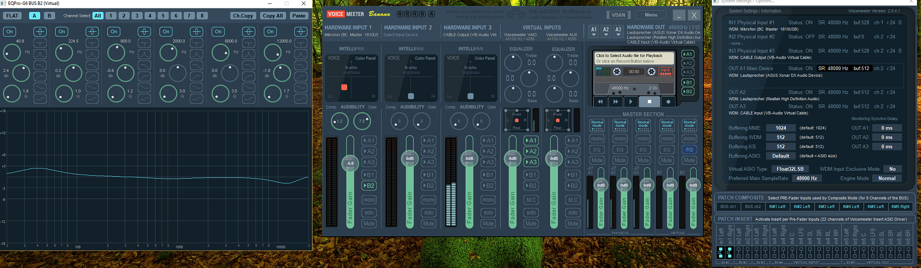

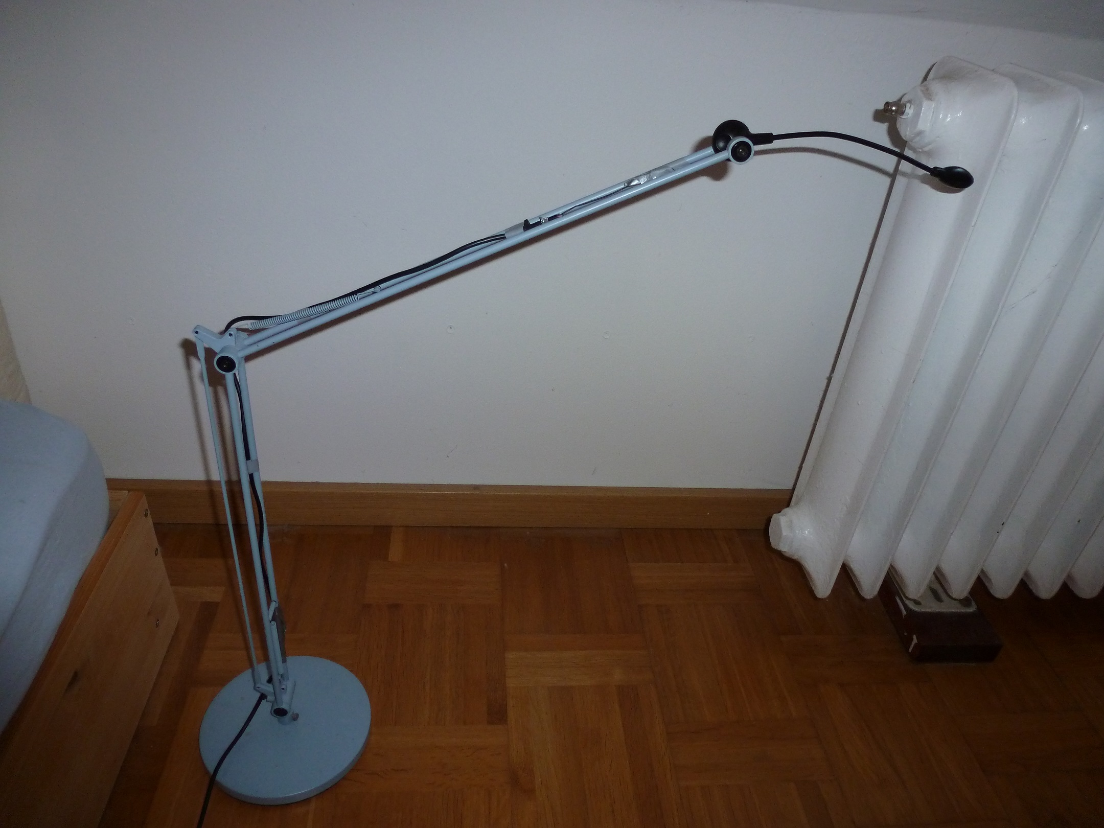

Ich habe mir vor einer Weile ein BC Master 1610 USB Kondensatormikrophon zugelegt. Meine vorherige Konstruktion war einfach zu sehr McGyver und ich wollte was ordentliches. Das Mikro ist vor allem für VoIP/streaming.
Meine Vorherige Konstruktion.
Das Mikrofon von einem alten Headset an den Arm von einer alten Tischlampe geschraubt.
Der umstieg auf das neue Mikrophon war schon etwas interessant. Ich habe mir Voicemeeter Banana und Carla mit reaper Plug-In zugelegt, um meine Stimme etwas anzupassen: etwas die scharfen höhen mit Banana raus nehmen, bisschen Bässe rein drehen etc. und mit Carla das Hintergrundrauschen herausfiltern. Ich hatte ursprünglich gehofft, dass ich einfach das Mikro anschließen kann und alles ist schön, ich hatte nicht mit diesem Aufwand gerechnet.
Banana Settings
Das VAC einfach ignorieren, hat keine Funktion.
Ich bin jetzt zwar mit dem Klang zufrieden, aber die Hintergrundgeräusche sind nach wie vor störend. Wie man sehen kann, habe ich ein Gate eingerichtet, damit das Mirko nicht dauerhaft sendet. Wenn ich allerdings spreche, hört man wirklich alles was gerade passiert. Beim zocken hört man meine Tastatur mit MX Browns klicken usw. Wenn ich mir Streams von Leuten anschaue, die ebenfalls ein Kondensatormikrophon verwenden, fällt mir immer auf, dass man eigentlich nur deren Stimme hören kann, selbst wenn sie mechanische Tastaturen verwenden.

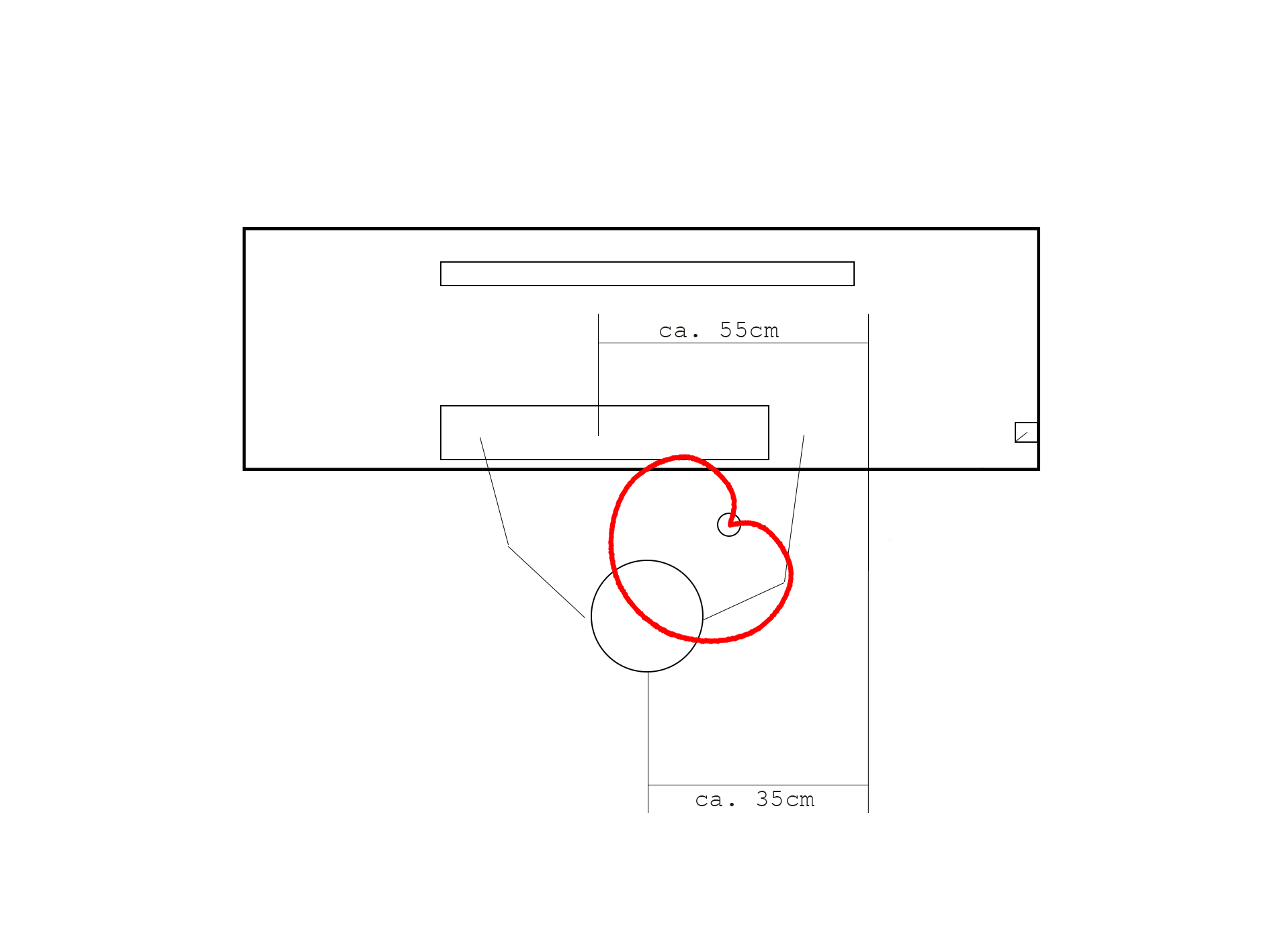

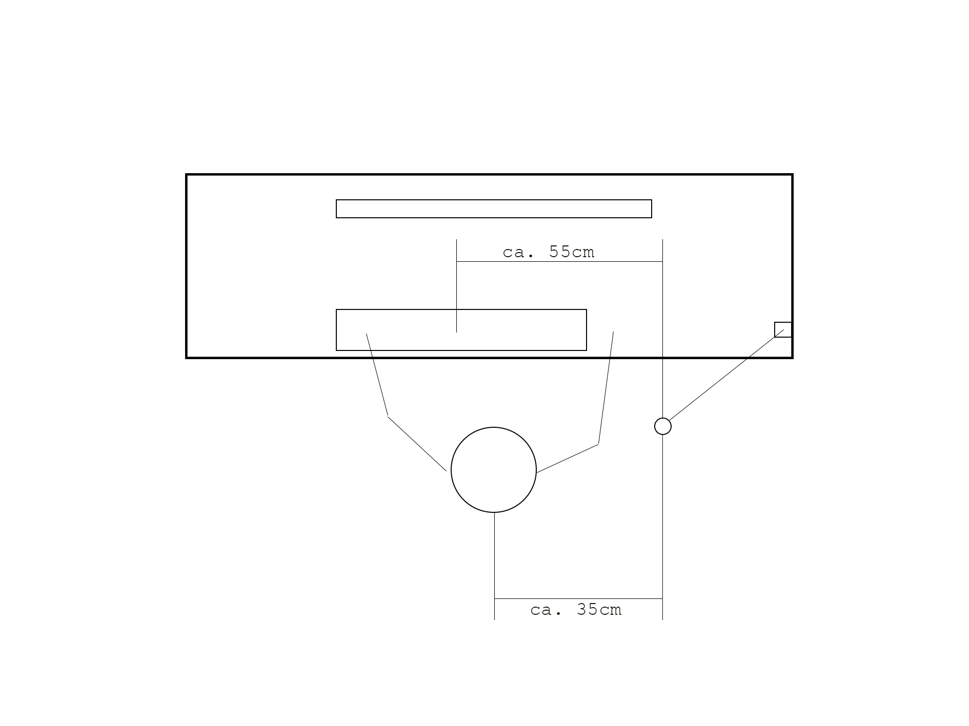

Zwischen mir und dem Mikro sind ca. 30-35cm und zur Tastatur sind es ca. 50-55cm. Viel näher kann ich das Mikro nicht haben. Auf der einen Seite, weil es mir dann völlig im Weg wäre und auf der anderen, weil ich offene Kopfhörer trage und das zu Echos/Schleifen führt.
Ich hab jetzt die Mitte der Tastatur als Maß genommen, weil man da am meisten Lärm verursacht.

AW: Weniger Hintergrundgeräusche mit Kondensatormikrophon möglich?
Jo, völlig falsch positioniert. Nen Kondensatormikro sollte max. 20cm entfernt sein (direkt vorm Mund mit Popschutz), das ist schon das Höchste der Gefühle.
Wenn es nicht anders geht, brauchst du ein anderes Mikrofon, Headset oder was Ähnliches. Mikrofone sind dumm, woher soll es wissen, was deine Tastatur oder was deine Stimme an Lärm sendet. Je weiter weg vom Mund, desto empfindlicher musst du es einstellen und desto mehr Umgebung wird mit aufgenommen.
Die Aufstellung ist etwas ungünstig. Kein Wunder, dass du in der Konstellation Schwierigkeiten hast.
Du musst dir das Ganze folgendermaßen vorstellen:
Die rote Kontur stellt die Richtcharakteristik beziehungsweise räumliche Empfindlichkeit deines Mikrofons dar. Alles was in diesem Bereich liegt, wird am lautesten aufgenommen. Vor allem das, was direkt in der 0°-Achse liegt, die in diesem Fall z.B. auf dein rechts Ohr zeigt.
Grundsätzlich gilt: hast du Probleme mit Hintergrundgeräuschen, dann muss du den Pegel deiner Stimme so weit erhöhen, sodass diese ausreichend übertönt werden.
Dies geht leider nur auf zwei Wegen: 1.) lauter sprechen oder 2.) das Mikrofon näher an den Mund heranführen.
Bei dem von dir gezeigten Fall handelt es sich schlichtweg um eine ungünstige Aufstellung. Ich möchte mal behaupten, dass hier auch ein anderes Mikrofon mit einer nochmals schmaleren Richtcharakteristik keine wesentliche Besserung bringen wird. Dein Mund ist nämlich nicht auf die Membran gerichtet, wodurch du nur wenig "sauberen" Direktschall aufnimmst. Dadurch gelangen mehr Reflexionen und Störgeräusche aus der Umgebung in die Aufnahme. Und genau die sind es, die gerne zu einer hallig-dumpfen Klangkulisse führen, von der sich die eigene Stimme nur schwer absetzen kann.
Aus diesem Grunde sollte du die dargestellte Aufstellung noch mal dringend überdenken.

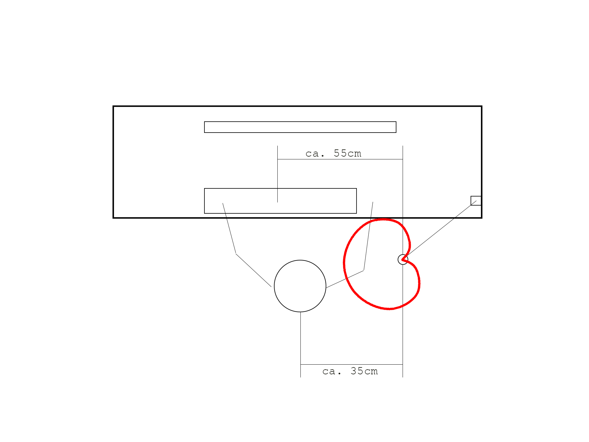

Mein Vorschlag:
In akustisch schwierigen Räumen empfiehlt sich ein Arbeitsabstand von maximal 20cm. Die Mikrofonkapsel sollte in 0° bis maximal 45° direkt auf den Mund gerichtet sein. Es ist eigentlich auch kein Problem, wenn man das Mikrofon ein wenig aus dem Sichtfeld auf den Monitor herauszieht, so lange Abstand und Winkel stimmen. Ein leichtes Versetzen zur Seite und das Abwinkelung von bis zu 45° haben im Übrigen den Vorteil, dass du eigentlich keinen sperrigen Popfilter mehr benötigst (der in der jetzigen Aufstellung nebenbei bemerkt keine Funktion erfüllt), weil die kritischen Luftstöße, die bei der Artikulation entstehen, seitlich an der Membran vorbeiziehen, anstatt diese unmittelbar in Schwingung zu versetzen.
Man kann jetzt noch viel herumdoktern und mit Software filtern.
Im Endeffekt wirst du jedoch nicht drum herum kommen, das Problem auf akustischer Ebene anzupacken.
Was ich dir zusätzlich zu einer Veränderung der Aufstellung empfehlen kann:
- Dämpfung der Tasten (z.B. O-Ringe oder Landing-Pads)
- Dämpfung des Tastaturgehäuses (z.B. mit Gummipuffern oder dicken Filzgleitern - kein Tischkontakt durch Metall oder Kunststoff!)
- Dämpfung der Anschläge durch eine weiche Unterlage (z.B. XXL-Stoffpad)
Die meisten Gamer unterschätzen den Einfluss der Kopplung zwischen Tastatur und Tischplatte. Man nehme einfach mal ein Kopfkissen oder gefaltetes Frottee-Handtuch und lege dieses unter die Tastatur. Der Unterschied der entstehenden Tippgeräusche ist zum Teil enorm. Vor allem da, wo seitens der Tastatur noch gar keine Optimierungen vorgenommen wurden.
Die Minderung der Umgebungsgeräusche ist schließlich genau so wichtig wie die Optimierung der Aufstellung.
