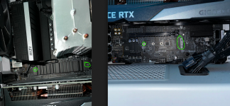

Ich habe mir vor zwei Jahren einen PC gekauft und würde nun gerne noch wenn möglich eine 2TB SSD einbauen. Lässt sich anhand einer Liste der verbauten Komponenten und mit Hilfe der Bilder eine Aussage treffen ob das möglich ist?

Dein Board hat insgesamt 3x M.2-Slots, davon 2x 3.0 und 1x 4.0 (funktioniert mit PCIe4.0-Speed nur bei bestimmten Prozessoren - diese Bedingung erfüllt deine CPU aber).
Im Idealfall sollte man die alte 500GB-SSD nach unten unter die GraKa versetzen und die neue Gen4-SSD (in Deinem Fall 980Pro) in den oberen Slot (zwischen GraKa und CPU) einbauen.

Du brauchst einen Abstandshalter + Schraube um die alte SSD in den unteren Slot zu versetzen.

Die Dinger müssen da rein, hinter der Grafikkarte wäre noch ein Steckplatz:
