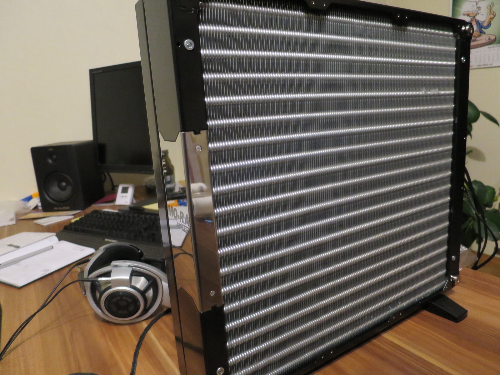

Das sollte nicht nötig sein, selbst wenn dus so übertreibst wie ich mit externem Mora420 haste da noch Geld über. ;)
Soll die Wakü denn intern oder extern sein? Und wie laut darfs werden? Ist "sehr leise" noch hörbar oder solls wirklich gegen Null gehen? Im letzteren Fall bekommt man intern schnell Platzprobleme, der externe Mora hat aber selbst bei 600UPM-Lüftern noch mehr als genug Power und wäre quasi lautlos.

- Den MoRa wenn es der Radi werden soll + entsprechende Lüfter (9x140mm, etwa die PK1) und Standfuß

Bei der Abwärme, die bei Multi-GPU entsteht, ist meist ein externer Radi die beste Option.
Also ein Nova 1080 bzw 1260 oder MoRa3 360 bzw. 420.

Nur falls ich mich nicht verlesen habe: Du brauchst natürlich 4 Schnellverschlüsse (zwei male, zwei female) um den externen Radi abzukoppeln da ja auch eine Zuleitung und eine Ableitung zu diesem existiert die beide getrennt werden müssen. ;-)
Hier ein kleiner Trick: Du kannst die Male/female Paare von zu- und Ableitung "über Kreuz" verbauen, dann kannst du zum Befüllen den Kreislauf zuerst ohne MoRa schließen. Wenn der kleine Kreis dann voll/luftleer ist kannste den Mora anklemmen und das befüllen geht finde ich leichter als gleich den vollen Kreis zu füllen.
Und 5 L Flüssigkeit sind zu viel, ich habe in meinem Kreislauf nur knapp über 2 Liter Wasser drin. 3 Literflaschen DP Ultra sind ausreichend (keine Ahnung obs das billiger macht^^).
