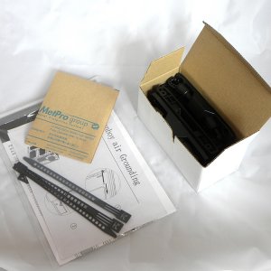

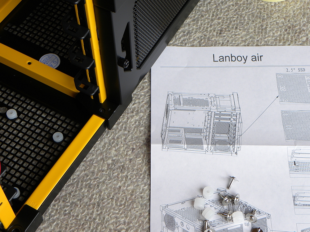

Die Lieferung des LBA erfolgt in einem gewöhnlichen Pappkarton mit Bildern und Features des Case. Das Gehäuse an sich ist in eine Schutzfolie sowie einen Kunststoffrahmen gehüllt, empfindliche Teile am Deckel sind mit einer zusätzlichen Schutzfolie versehen.

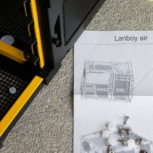

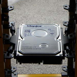

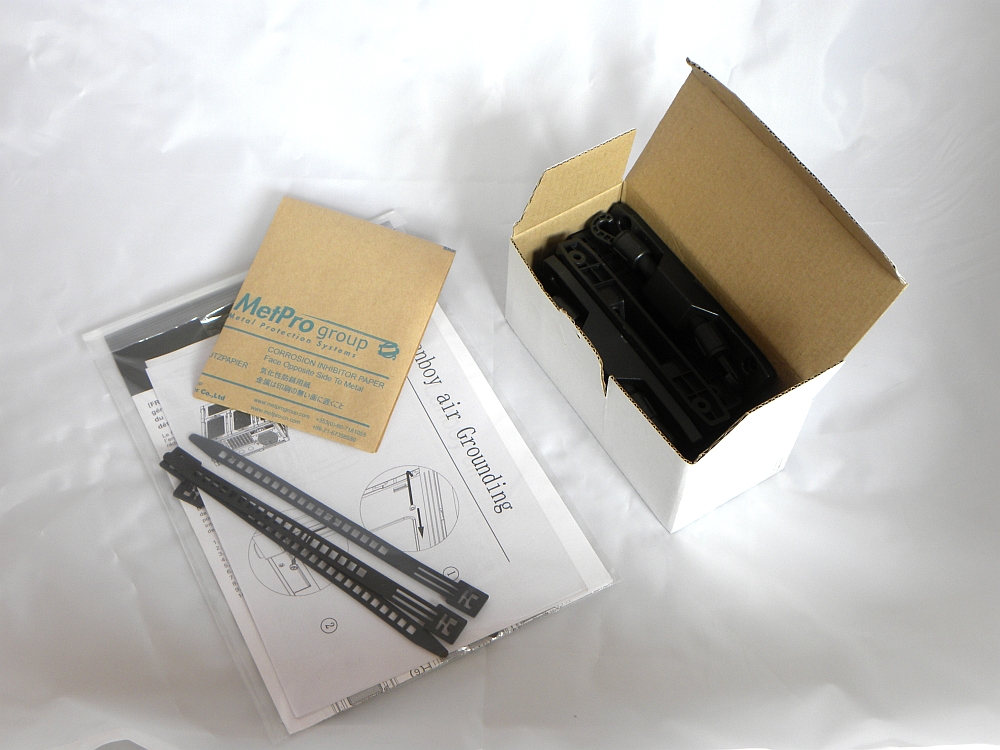

Neben dem Case befinden sich zahlreiche Gebrauchsanweisungen für das Gehäuse und die Montage de Hardware, drei Kabelbinder und ein kleiner Karton mit Befestigungsmaterial für die HDDs. Erst während der genaueren Betrachtung des Case findet man auch die Befestigungsschrauben und Entkoppler für die SSDs, denn diese befinden sich in einem Aufbewahrungsfach, wie man es auch schon von früheren Antec-Gehäusen kennt. Das Fach liegt im unteren Teil der Front und lässt sich nur im ausgebauten Zustand öffnen.

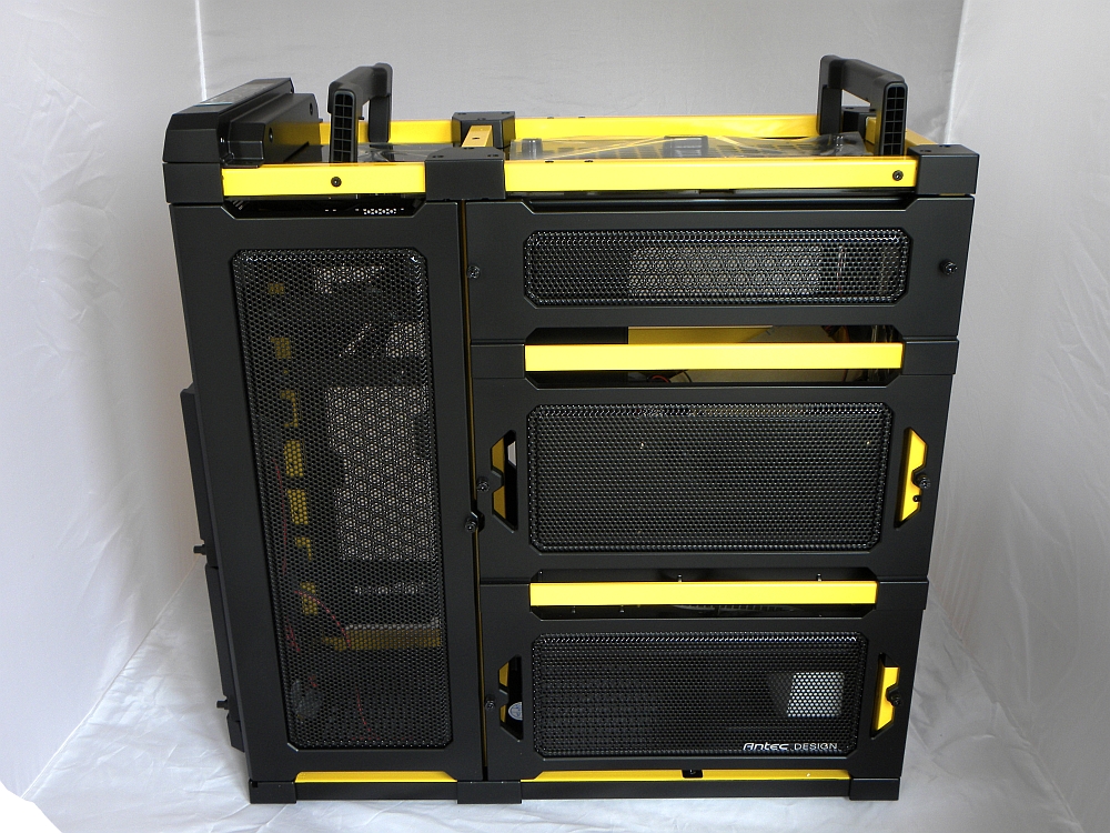

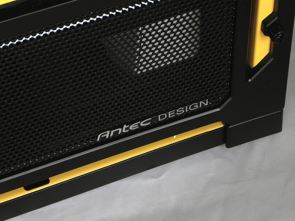

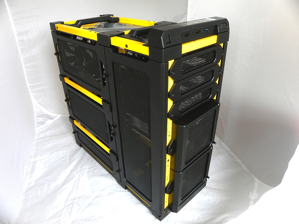

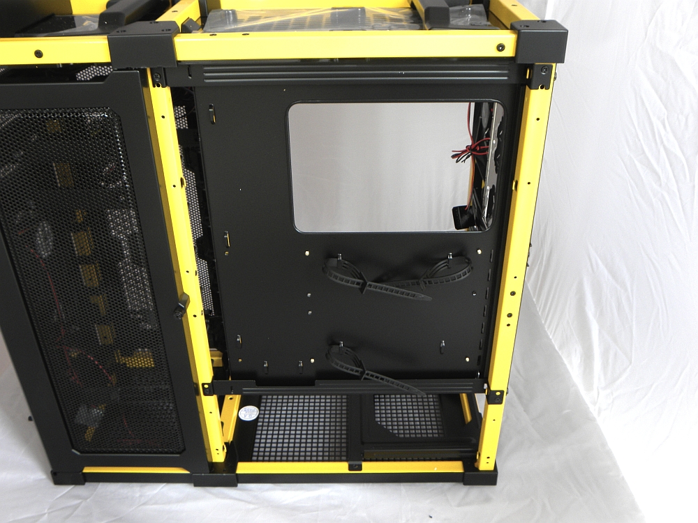

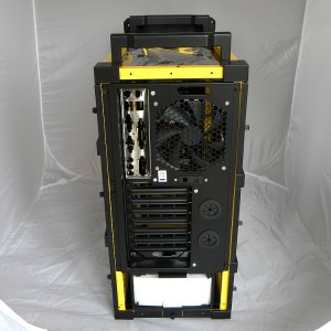

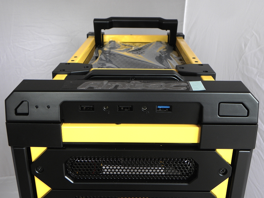

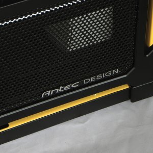

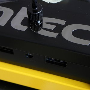

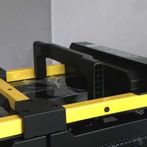

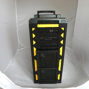

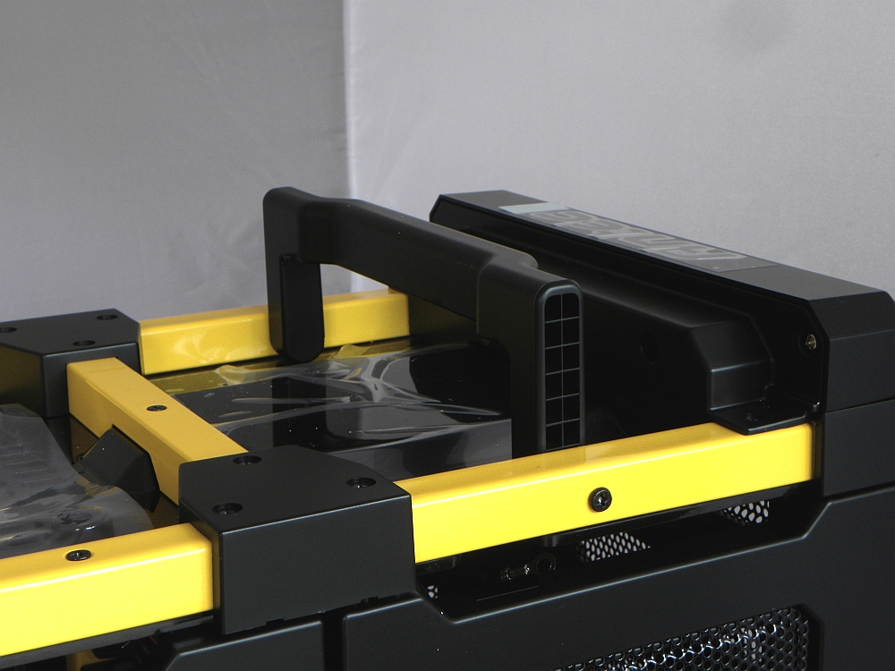

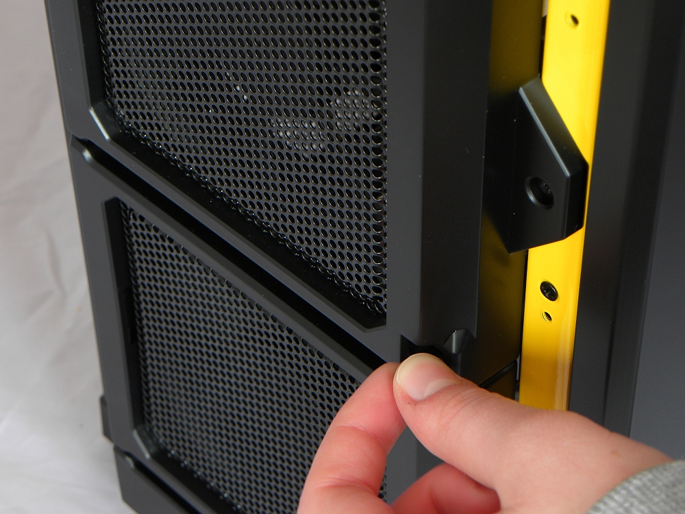

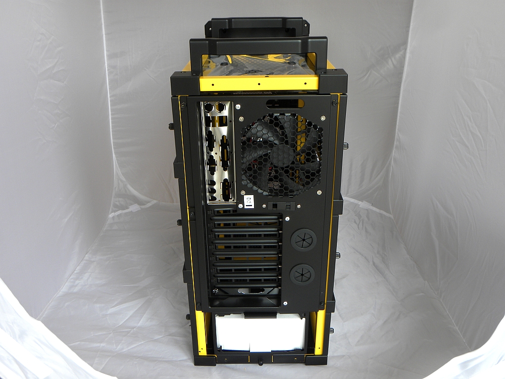

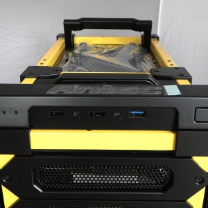

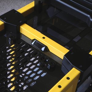

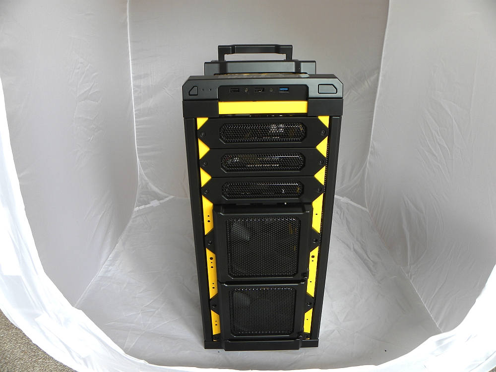

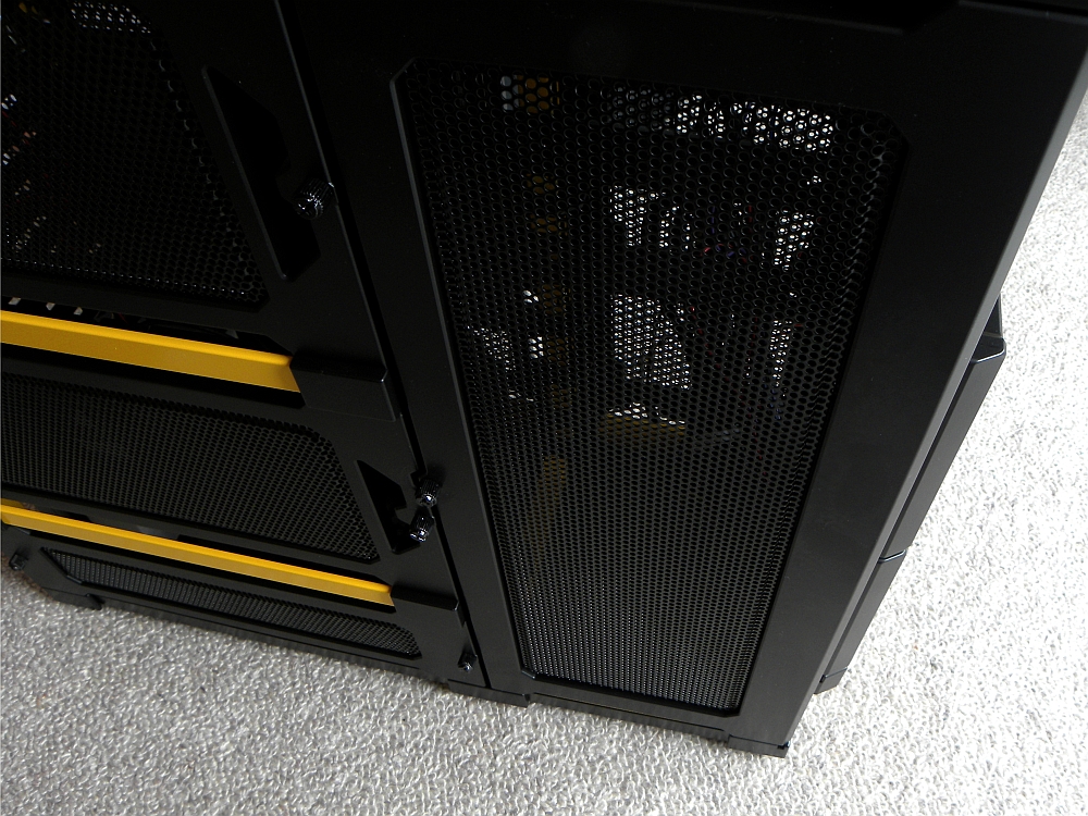

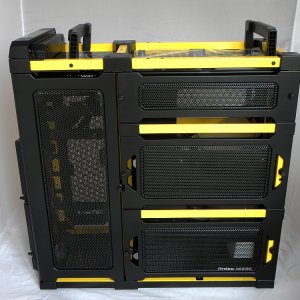

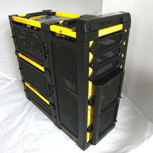

Das LanBoy Air fällt zunächst durch die zahlreichen gelblackierten Metallstreben ins Auge, welche für die nötige Stabilität und zur Befestigung der anderen Komponenten dienen. Die Front weist zwei 120cm Lüfter mit integrierter Lüftersteuerung sowie 3 Blenden und das bereits beschriebene Aufbewahrungsfach auf. Das Bedienpanel befindet sich am oberen Ende der Front. Der Deckel weist neben einem spiegelnden Antec-Schriftzug und zwei soliden Tragegriffen eine Vorsehung für einen 240er Radiator auf. Die Schläuche für diesen werden durch zwei gummierte Durchführungen am Heck des LBA ins Innere geführt. Hier finden wir außerdem 8 Slotblenden, sowie einen weiteren 120cm Lüfter, der interessanter Weise ins Innere des Case bläst, die darunter liegende Lüftersteuerung und den Netzteilschacht.

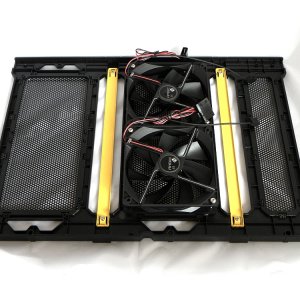

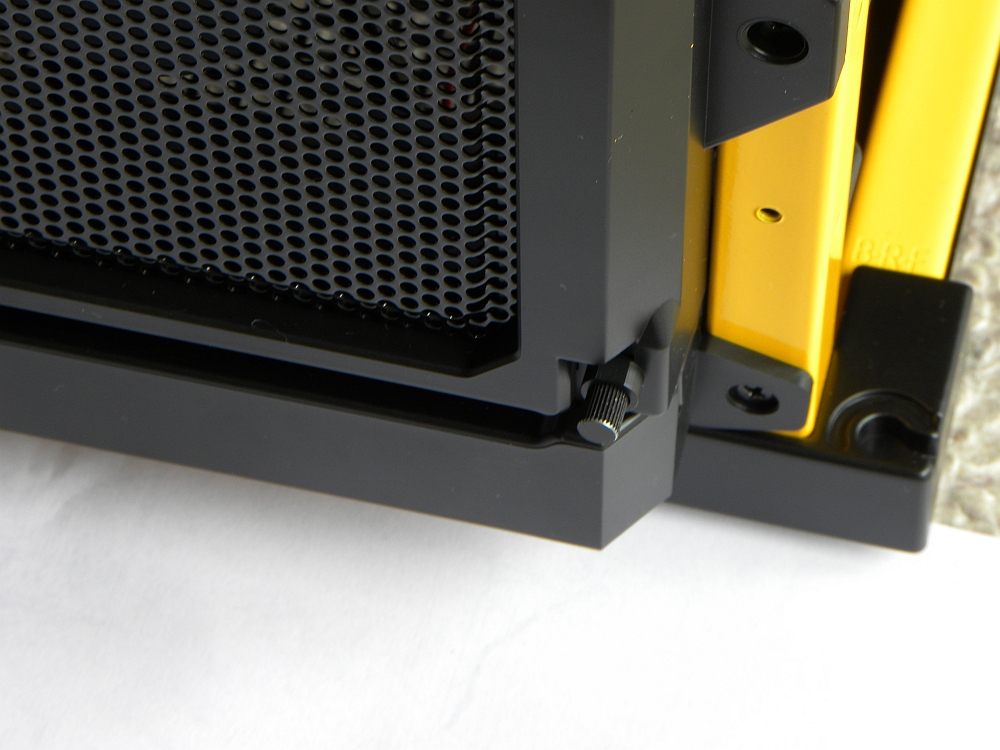

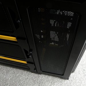

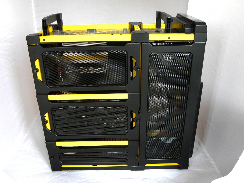

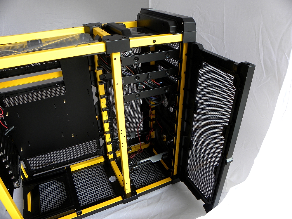

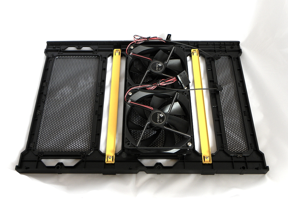

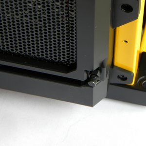

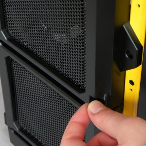

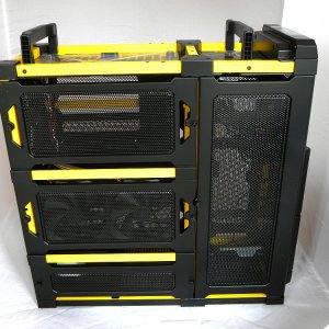

Die Seiten dieses Gehäuses wurden in zwei Teile getrennt, wobei der vordere Teil vorwiegend als Tür fungiert und der zweite mittels 6 Thumbscrews befestigte Teil als eigentliches Seitenteil und Befestigung für zwei Lüfter dient. Das öffnen der Laufwerkschachttür verläuft schnell und reibungslos, jedoch fällt das eigentliche Sidepanel hingegen eher negativ auf, da die verwendeten Schrauben doch recht schwer zu lösen sind und das Öffnen aufgrund der besagten Vielzahl von Schrauben doch einige Zeit in Anspruch nimmt.

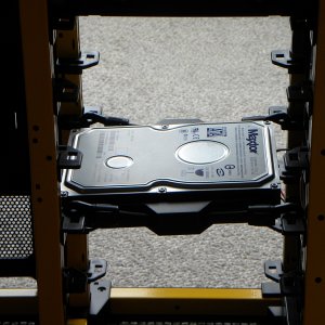

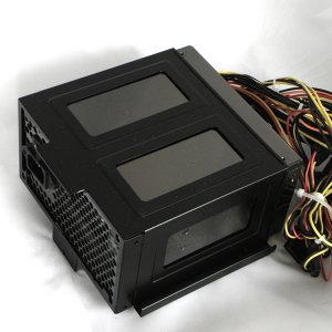

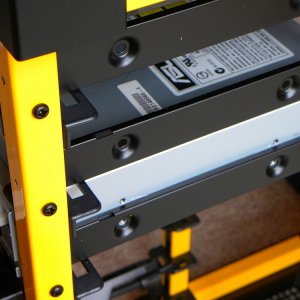

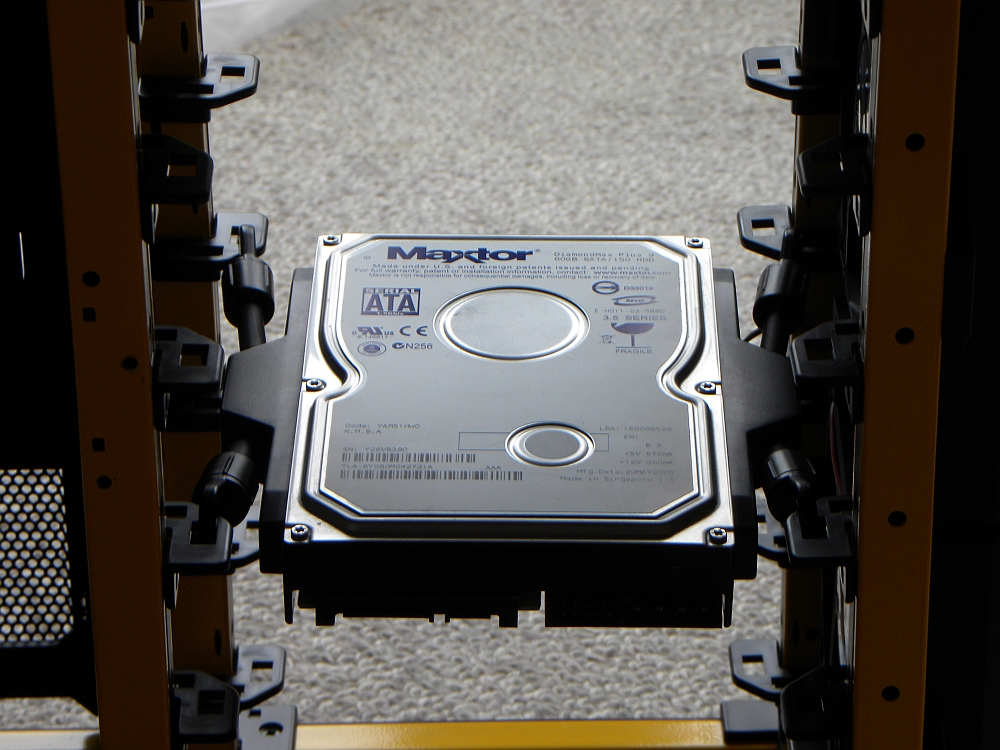

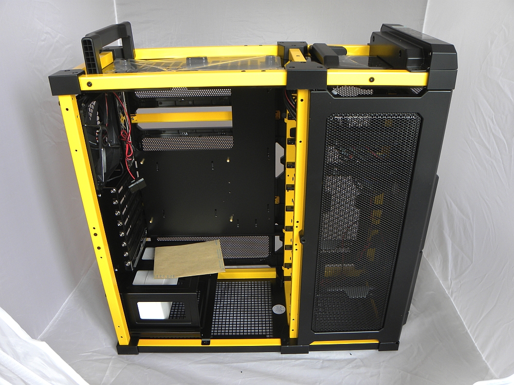

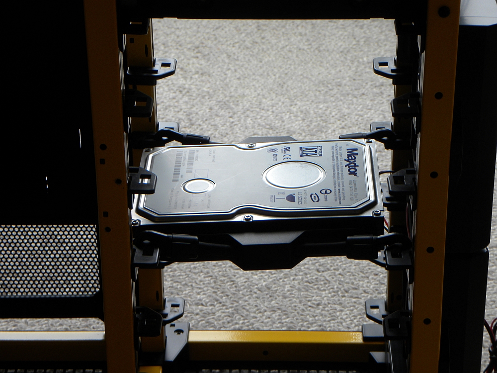

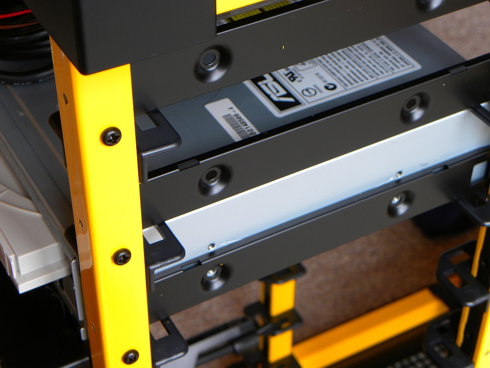

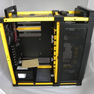

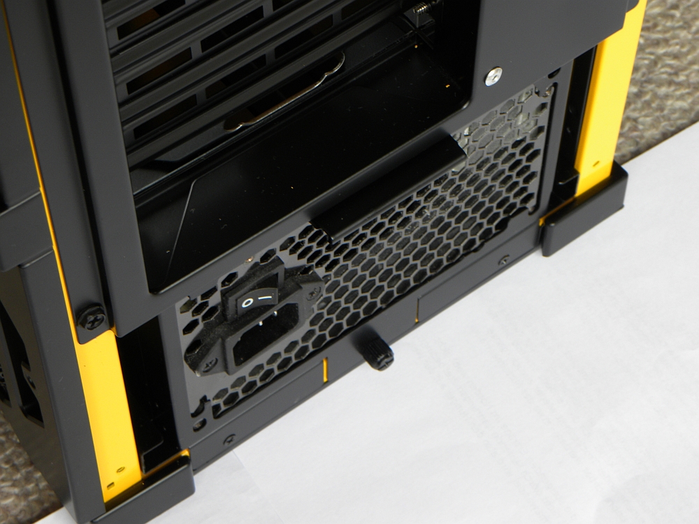

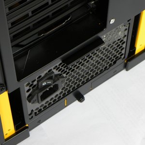

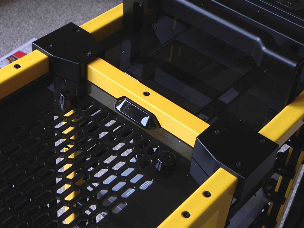

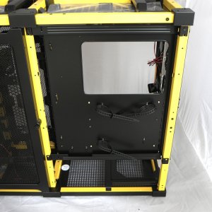

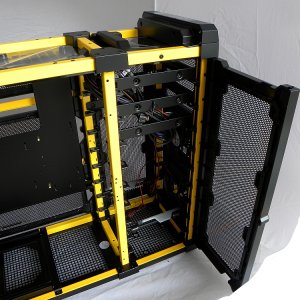

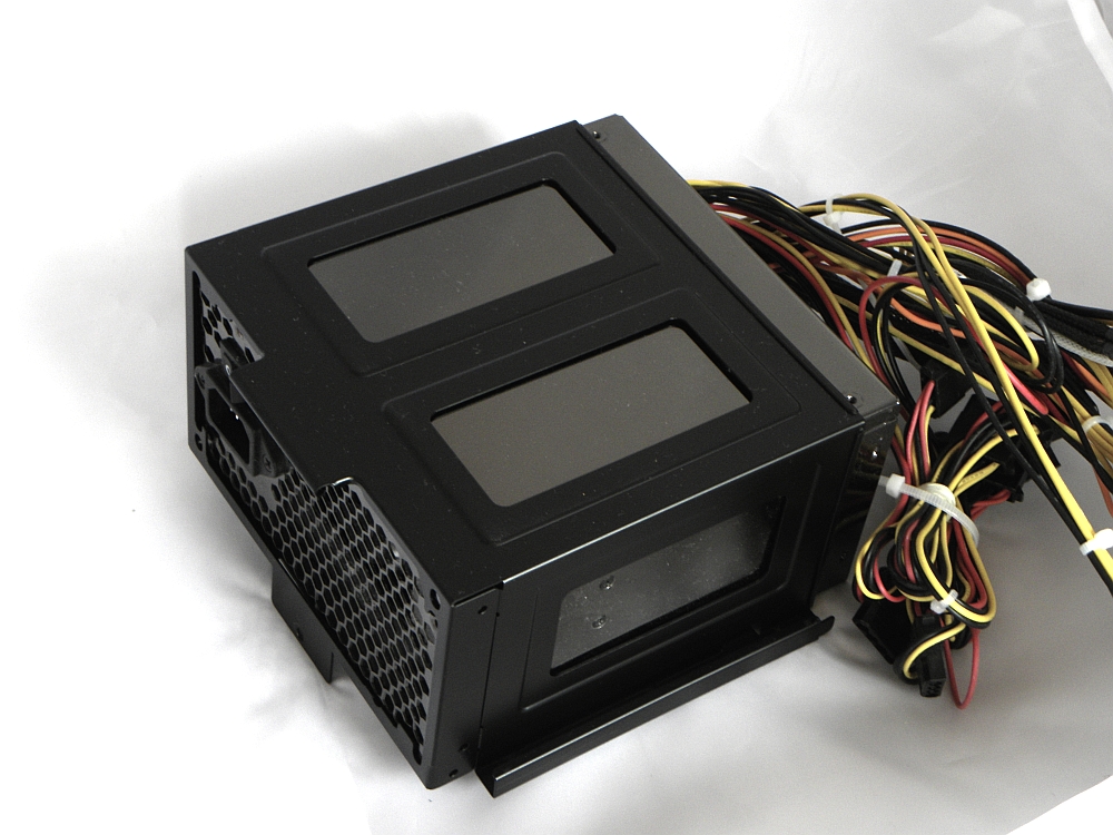

Im Inneren des Case fällt zunächst das AirMounts™ Montagesystem ins Auge, da sich der Laufwerkschacht vom der Spitze bis zum Boden des Gehäuses erstreckt. Im Hinterteil befinden sich Mainboardtray sowie Netzteilschacht. Erfreulich sind hier außerdem der luftdruchlässige Boden, die Kabelbinder hinter dem Mainboardtray und der herausnehmbare Netzteilkäfig.

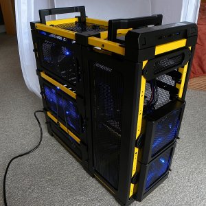

Auch in der Nacht macht das Antec LanBoy Air einiges her. Denn alle vier 120mm Lüfter weisen blaue LEDs auf.

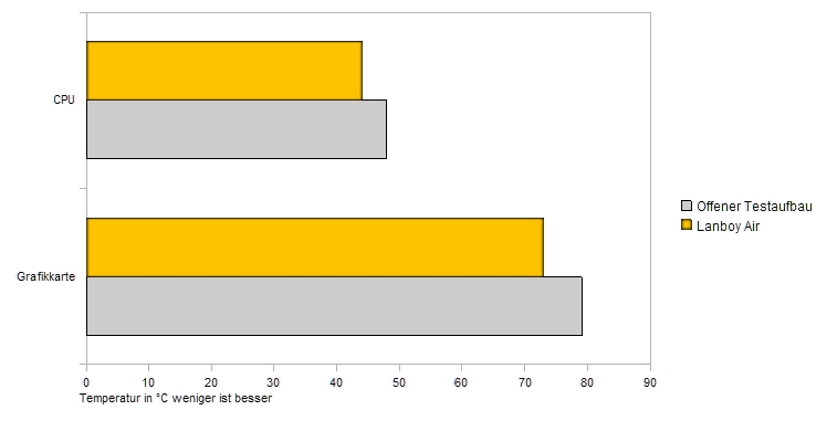

Nachdem der Einbau reibungslos verlaufen war, interessierten mich die Temperaturen im LBA.
Mein Testsystem bestand aus einem Micro-ATX-Board mit einem Phenom II X4 920, welchen ich auf gute 3 Ghz übertaktet hatte, 4GB RAM und einer Geforce 250 GTS mit Standardtakt.
Vor dem Einbau nahm ich die die Temperaturen mittels HardwareMonitor in einem offenen Testaufbau. Hierbei kam als Kühlung lediglich mein CPU-Kühler (Thermolab Baram) mit einem Nanoxia FX-120 2000er und der Grafikartenkühler zum Einsatz. Im LanBoy Air setzte ich neben den 5 bereits verbauten Lüftern mit blauen LEDs auf zwei weitere saugende Nanoxia FX-120 200er im Unterteil, des linken Seitenteils.
Die Temperaturunterschiede haben mich doch beeindruckt. Die durch Prime95 belastete CPU blieb im Gehäuse ungefähr 3°C kühler. Bei der Grafikkarte konnte ich während des Spielens von GTA IV eine Abnahme von 6°C messen. Dies ist die Bestätigung, dass das Antec LanBoy Air die Hardware nicht nur sicher fasst, sondern sie zudem durch starken Airflow kühlt.
Natürlich ist zu sagen, dass auch die Lautstärke mit dem Case zugenommen hat. Jedoch laufen die verbauten Lüfter unerwartet ruhig und sind dank der eigenen Lüftersteuerung je Lüfter leicht zu regeln.
