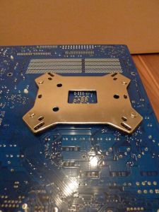

Bei AMD-Boards muss danach die installierte Backplate entfernt werden, da beim Loki eine eigene Backplate dabei ist.
Die Xigmatek Bakplate wird zuerst auf der Vorderseite mit Abstandshaltern verschraubt, sodass die Backplate nicht mehr verrutschen kann.
Am Kühler muss mit vier Schrauben der Halterahmen für AMD-Systeme montiert werden, der später mit der Backplate verschraubt wird.
