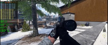

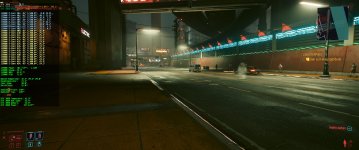

Die Temperatur hängt stark von der VCore unter Last und deren Leistungsaufnahme ab. Mit meiner Wasserkühlung erreicht mein 13900K trotz voller Leistung zwischen 50 - 60 °C in Games.
K1600_Cyberpunk2077_2023_04_07_16_36_34_317.JPG K1600_cod_2023_03_18_04_19_36_595.JPG
Mit einem Luftkühler bewegt sich alles auch noch bis zu 75 - 80 °C, je nach Kühler.
Ein 12900K Prozessor mit einem Dark Pro 4 Kühler liegt in Games um die 60 - 75 °C und erreicht auch die volle Leistung.

Übrigens nutze ich mein OSD vom Afterburner zusammen mit HWInfo und kann so Live im Game alle Temperaturen und Leistungszustände des Prozessors und der Grafikkarte einsehen.
Hier ein Beispiel aus einem Game, wie bei mir das OSD aussieht:
Mit diesem Spiel wird aber Prozessor und Grafikkarte nicht stark ausgelastet, daher fällt in diesem Beispiel auch die Leistungsaufnahme und auch die Temperaturen dazu geringer aus. Habe jetzt mit Absicht kein Game mit einer höheren Leistungsaufnahme genommen, um dich mit deinem System nicht zu verunsichern.
Falls du Benchmarks laufen lassen willst, nimm 3DMark oder Cinebench R20 dazu. Denn Cinebench R23 verwendet noch AVX dazu und dadurch fällt die Leistungsaufnahme höher aus. Die Temperaturen werden dann auch humaner ausfallen, als mit R23.
PS: Bilder von mir die ich als Beispiel eingestellt habe, nicht als Vergleich bezüglich der Temperaturen nehmen, denn auf solche Temperaturen wirst du nie kommen. Denn in meinem Fall habe ich eine (custom) Wasserkühlung verbaut, was schon etwas übertrieben (Overkill) aufgebaut ist. :ugly:

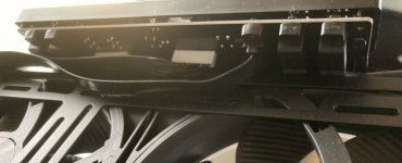

3) Für die beiden linken der vier USB 3.0 Anschlüsse oben am Gehäuse waren keine USB Anschlüsse mehr am Motherboard verfügbar und sind daher nicht aktiviert. Laut Alternate könnte unter Umständen mittels eines internen USB 3.0 Hubs die Funktionalität hergestellt werden. Jetzt stellt sich die Frage, wie stelle ich fest, ob es denn möglich wäre. Und falls ja, wie kompliziert gestaltet sich so ein Eingriff? Speziell im Hinblick darauf, dass ich dann ja auch ein oder zwei Kabel entsprechend verlegen müsste, so dass das Gesamtsystem immer noch sauber aussieht.
Dazu müsste man genauere Informationen haben und was für Steckplätze bei dir am Mainboard frei sind. Ggf. kann dieses mit Adapter realisiert werden. Mach einfach mal Bilder vom Gehäuse und wie dein Rechner aufgebaut ist, dann können wir selbst man sozusagen mit hineinschauen.

zu 3) Bitte gerne. Ich hoffe es ist so halbwegs alles erreichbare zu erkennen.
