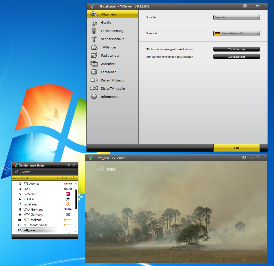

TVCenter 6 erkennt den Stick auf Anhieb, eine Sendersuche ist nach schnellem Wählen des Satelliten möglich - das ist für jeden Laien machbar. Die Software erlaubt den Betrieb von "fremden" Fernbedienungen, die Mitgelieferte ist vorprogammiert und muss lediglich mit einem Häckchen im Programm aktiviert werden. Vom Stick zu meiner "Sitzgelegenheit" sind es drei Meter, das ist leider aber auch das Maximum, das das Infrarot Signal überbrücken kann.

Kommen wir zur TV-Aufnahmefunktion, welche mit Timeshift harmoniert. Aufnahmen werden im DVD bekannten "mpeg-2 ts"-Format gespeichert, sowohl SDTV, als auch HDTV. Der Windows Media Player möchte trotz Codec Pack partoú nicht den Ton abspielen, mit der Freeware klappt hingegen alles problemlos.
Die Timeshift Funktion kann man aktivieren, als auch deaktivieren, sie funktioniert prinzipiell einwandfrei, vereinzelte Hänger gibt es beim Vorspulen trotzdem. PCTV sollte nachbessern.
Upscaling auf Full HD gibt es natürlich auch, es gibt keine Hardwarebeschleunigung, die notwendigen Informationen werden in der CPU berechnet.

Seit Version 6 ist das Feature "DistanTV" mit an Board. Es erlaubt Netzwerk Streaming des TV Signals auf andere PC´s oder dem iPhone/iPad/iPod via App. Bisher ist mir eine Verbindung nicht gelungen, es wird auf alle Fälle nachgereicht.
