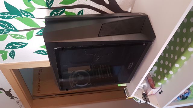

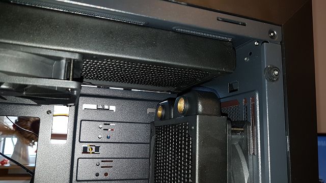

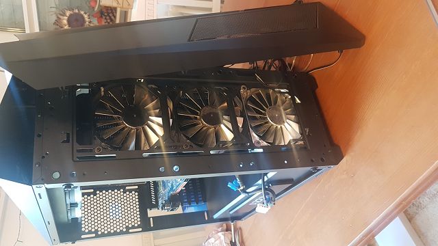

Hallo Wakü Freunde
Habe die Tage mein Gehäuse getauscht von einem NZXT Phantom Big Tower zu einem AZZA Thor 320 Midi Gehäuse. Dazu kamen noch zwei 360mm Radiatoren die ich da irgendwie herein gequetscht habe. Vorher hatte ich ein 480mm Radiator extern unterm Streibtisch stehen.
Nun zu meinem Problem.
Die Temperaturen sind trotz mehr Kühlfläche locker um 10° höher als vorher.
CPU alt Gehäuse 50-55°
GPU alt max 45°
Im neunen Gehäuse sieht es jetzt schon anders aus.
CPU max 65°
GPU 50-55°
Verbaut sind 5 Lüfter. 3 am Radiator vorn und 2 am Radiator unterm Deckel. Ein dritter hat nicht mehr rein gepasst wegen der Anschlüsse. Evtl kann ich noch ein Scythe Slip stream 13mm Dicke da rein quetschen aber weiß nicht ob das die Lösung ist.
Die restlichen Bauteile sind:
I5 3570K mit 4,6GHZ
Gigabyte 670 OC 1333MHZ
MSI MPower Z77
2x MagiCool Copper III Slim
Innovatek HPPS Plus
Könnte es evtl an den Gehäuse Öffnungen liegen ? Sind die zu klein ?
Bei anderen Gehäusen ist vorn kompl. zu und nur an den Seiten ein paar Schlitze wo die Lüfter sich die Frischluft ziehen können.
Habt ihr ein Rat für mich ??
Danke schonmal.

AW: Temperaturen nach Gehäuse wechsel zu hoch
Hmm schwer zu sagen. Obwohl du mehr Kühlfläche hast, (aber effektiv nur einen Lüfter mehr) muss man leider damit rechnen, dass ein externer Radiator kühler ist als die beiden im Gehäuse.
Noch ein paar Fragen:
  1. Sind es die gleichen Lüfter wie vorher bei gleichen Einstellungen? (muss gestehen diese goldenen habe ich noch nie gesehen)
  2. Welchen Radiator hattest du vorher. Die neuen Radiatoren sind nicht Top, macht auf keinen Fall die 10° Differenz aus, aber Top Radiatoren können schon mal 1-2° bessere Resultate bringen. Wenn du diese vielleicht noch umtauschen könntest, dann würde ich zu einem 280 statt einem der 360er raten. Danach hättest du oben auch Platz für 3 Lüfter statt nur 2. Zur Not ist aber ein slim Lüfter (mit 15mm statt 25mm dicke, sofern der reinpasst) immer noch besser als kein Lüfter.
Dann würde ich erstmal folgendes machen:
  1. die oberen Lüfter saugend montieren (derzeit pushen sie Luft vom Gehäuse durch den Radiator nach draussen oder?). also dass sie durch den Radiator frische Luft von aussen ansaugen. Es ist immer besser wenn der Radiator kühle Luft von aussen nimmt, als bereits erwärmte aus dem Gehäuse (und bei Wakü diesen ganzen Kamineffekt getrost ausser acht lassen :D
  2. Front Panel abbauen, und schauen wass mit der Temperatur passiert
  3. Danach Front Panel wieder drauf und oberes abmachen (sofern das möglich ist) dann weißt du ob eines oder beide das ansaugen von Frischluft stark behindert.
  4. Wenn möglich hinten noch einen Lüfter montieren der die heiße Luft rausbläst.
Hallo Averdan
ja das sind die selben wie vorher auch. Aerocool Turbine 1000. Liefen immer gut auch an dem 480 Radi von EK.
Ok dann werd ich den Slim Lüfter für die freie Stelle noch besorgen. Denke aber nicht das es das so sehr bringt.
Aber gibt es dann kein Hitzestau wenn ich die oberen Lüfter auch rein drücken lasse ??
Hab mal mit und ohne Abdeckungen gespielt. Ist schon ein unterschied vorhanden.
1. Interne Radisson sind idR immer schlechter als externe.
2. Hast du effektiv nur 120mm mehr.
3. Sieht die Front und der Deckel ziemlich Verbau aus, da bekommen die Radis ja kaum Luft.
4. Ziehen beide Radis Frischluft?
5. Wie verhalten sich die Temperaturen, wenn du mal Deckel und Front öffnest?
über deinem Post habe ich zwei Bilder wo du den unterschied sehen kannst zwischen mit und ohne Abdeckung. Der vordere zieht rein und der hintere drückt raus.
Ich übelege schon die Abdeckungen etwas zu Löschern damit mehr Luft ran kommt.
So nun ist es soweit,nach ein paar Tagen melde ich mich nochmal.
Habe nun die Problemchen fast ganz gelöst. Verbaut sind jetzt 5x Noctua F12 rein blasend und ein RGB Lüfter zieht hinten raus. Funktioniert bis jetzt ganz gut.
Die Pumpe muss noch getauscht werden da sie mir zu groß ist. Bei der Gelegenheit habe ich gleich noch eine neue Grafikkarte besorgt :-P . Denke das nächste wird dann mal eine neue CPU sein. Die alte ist Hoffnungslos ausgelastet bzw überlastet.
Was sagt ihr dazu ?
