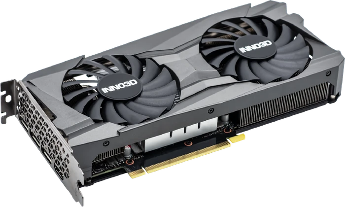

Hiermit fährst du ganz gut:
Diese Karte ist nur mit 8 Lanes angebunden. Bei dir durch das PCIe 3.0 System kann es dadurch durch leichte Einbußen kommen, aber wird sich im überschaubaren Rahmen bewegen.
Alternativ: https://geizhals.de/inno3d-geforce-rtx-3060-twin-x2-lhr-n30602-08d6-11902130-a2842813.html?hloc=de
