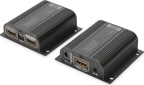

Sowas wäre das was du brauchst
Ich weiß ja nicht was du damit vorhast und warum du deinen PC mit dem TV am anderen Ende des Hauses verbinden willst, aber im Zweifel kommt es günstiger einen keinen Medien PC zu kaufen, ein kenn Kabel ziehen und die Filme auf eine Nas legen

Für "nur" volle 18GBPS sollte aber der vorgeschlagene schmale Repeater tatsächlich eine gangbare Lösung sein.
