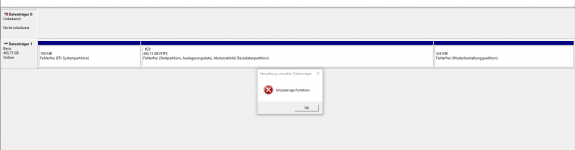

folgendes: ich hab jetzt versucht das cmos zu resetten mit ner tackerklammer, hat irgendwie nicht funktioniert, als nächstes wie gewünscht ein screenshot:
das ist die Fehlermeldung nachdem ich versuche zu initialisieren mit rechtsklick.

Zu dem Paragon Programm, dort wird meine SSD auch nicht gefunden, wenn ich die Datenträgerverwaltung öffne wird auch instant ein fenster geöffnet um laufwerk 0 zu einem MBR oder GPT.. wenn ich dann ok drücke kommt wieder der fehler wie bei dem screenshot. ich kann auf die eigenschaften schauen und sehe unter volumes; 0mb speicher... kann es nicht sein das die SSD einen hardwaredefekt hat? Im gerätemanager wird sie auch nur als unbekanntes gerät angezeigt.
Würde auch mal ein anderen Steckplatz versuchen, andernfalls kann tatsächlich ein Defekt des Laufwerks vorliegen. Weil wie du aus meinen Bilder sieht, würde das Laufwerk ganz egal ob MBR oder GPT auf Windows angezeigt und auch aufgerufen werden können. Mit diesem Programm kann auch einfach ein Laufwerk eingerichtet werden.
So, nvme umgesteckt, port 2 funktioniert, alleine zeigt mir mein mobo keine boot option an, im bios wird immernoch keine ssd angezeigt... denke die ssd hat nen schaden.. werd mir dann wahrscheinlich ne neue bestellen lol.
