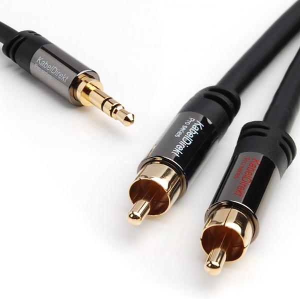

Hoffe ich und du sprechen vom selben Kabel das ich beschrieb. Du musst die 3.5mm Klinke in den Lautsprecher Ausgang der Pheobus stecken, dann beim Pheobus auf Lausprecher umstellen, auf Windoof Ausgabegerät die Phoebus wählen und voila solltest du Signal am Kopfhörerausgang des Element haben. So eingerichtet dient Pheobus als Dac und das Element als KHV, und kannst die Software des Phoebus nutzen.
Als Beispiel so ein Kabel, das ist ein 3.5mm Klinke zu 2x RCA Kabel. Den kleinen Zipfel in den Front Output der Pheobus (Stereo) einstecken, und die anderen beiden in die RCA Inputs des Elements sind selbst erklärend.
