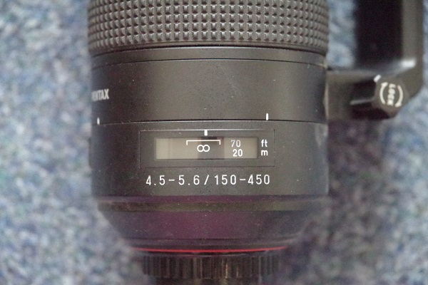

Da unterliegst du einem trugschluß. Bei festbrennweiten gibt es "die unendlichkeit", aber nicht bei zoom-objektiven. Dort ist sie abhängig von der eingestellten brennweite. (auch wenn es nicht jedes objektiv so schön anzeigt wie mein telezoom)
Mein Sigma zeigt das auch schön an.
