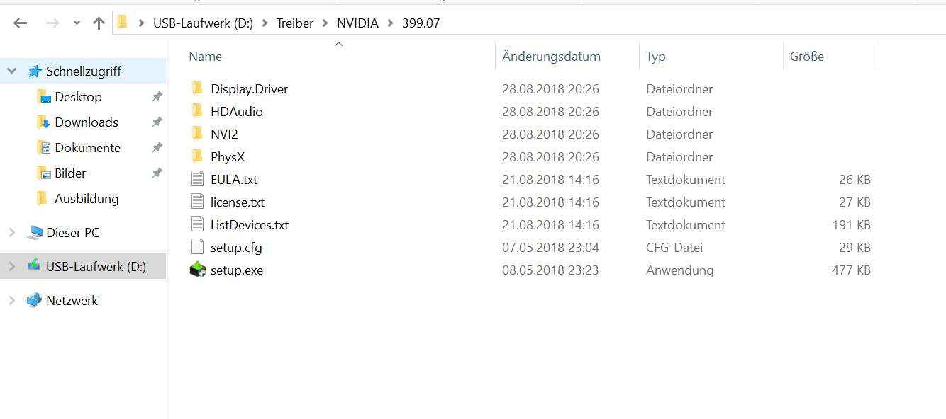

Ich installiere den ganzen Müll eh nicht mehr mit. :)
Da fehlt wirklich alles (auch die ganzen Telemetriedienste, 3DVision-Crap usw.). :D
Wirklich nur Grafiktreiber, Audiotreiber, PhysX-Software - der NVI2-Ordner ist essenziell...
Wie hast du denn die Telemetry abgewählt? Ich hab die Ordner bisher immer manuell löschen müssen.
1008439-sicherheitsluecken-nvidia-geforce-experience-versionen-vor-3-14-1-betroffen-risiko-hoch-asdf.png
Funktioniert seit kurzem, bei mir nicht mehr so einfach, nur noch auf Umwegen! (W7)
Setup.cfg und setup.exe müßen, seit v.398.xx, aus einer älteren Version sein, z.B. funktionieren die aus 391.35 bei mir.
Tauscht man die nicht, müßen mindestens Java-, beide Exp-, CrashAnal.- und auch Telemetrie-Order im Installorder vorhanden sein.
Sonnst bricht schon die Initialisierung, also das Entpacken der Installationsdateien ab.
Du startest das normale Setup, lässt den Treiber entpacken und während der Treiber die Systemkompatibilität prüft (das Setup löscht neuerdings den Ordner, wenn du das Setup beendest...) kopierst du den Ordner aus C:/NVidia an einen anderen Ort.
Dann löschst du alles bis auf die Ordner da oben raus und startest mit Setup.exe die Installation.
Das ist in der Tat so, die letzte Version bei der das ging war die 397.64.
Man kann sich ja aber wie du schon schreibst einfach die 397.64 herunterladen und die setup.cfg sowie setup.exe nutzen.
