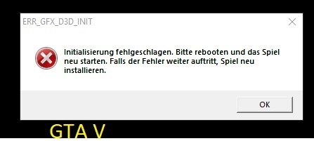

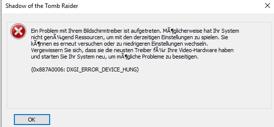

ich habe eine Palit RTX 2070 Jetstream (ist ein 1F02 Chip), diese habe ich auch übertaktet Core Clock +200 / Memory Clock +1000.
Benchmark läuft alles ohne Probleme.
Aber in den Spielen hängt sich dies auf. Es kommen dann DirectX fehler.
rtx-directx-error-bf1-jpg.1020194
Das habe ich bis jetzt rausgefunden
1. Core Clock +200 , wenn ich aber mit den Memory Clock runder auf +500 gehen habe diese fehler nicht.
(Obwohl der Speicher +2000 locker machen soll).
2. Core Clock +175 /Memory Clock 1000 auch ohne Problem.
3. OC Scann mit MSI Afterburn Core Clock + 225 / Memory Clock +0 auch ohne probleme.
4. OC Scann mit MSI Afterburn Core Clock + 225 / Memory Clock +500 auch ohne probleme.
Nun
A. Treiberproblem?
B. übertakteter GPU kommt mit hohen Speichertakt nicht klar?
C. Speicher defekt?
D. oder es ist was ganz anderes?
vielleicht hat einer eine gute idee.
Danke euch

Naja was soll sein, dein OC ist instabil und das der Speicher locker plus 2000 schafft gaubst du doch wohl selbst nicht, der lässt sich via normalen Tools sowieso nur bis +1000stellen und auch das schaffen die meisten NICHT!
BENCHstable hat absolut nix mit GAMEStable zu tun . Shclag dir das gleich mal aus dem Kopf .
Du bekommst z.B. in Furmark Taktraten zum Laufen wo dir Firestrike schon in den ersten Sekunden gnadenlos verreckt . Läuft dann Firestrike am Limit kackt dir sowas wie FC5 trotdem gnadenlos ab weil es OC net leiden kann . Könnte das noch fröhlich fortführen , hab aber keinen Bock .
