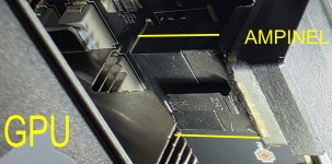

Stecker sieht etwas merkwürdig schief aus...
sitzt aber alles nach dem einstecken absolut gerade.
Sieht nicht schlimm aus, Platine vs. Kühler. Meiner sieht so aus, ist auch in Betrieb absolut gerade:
