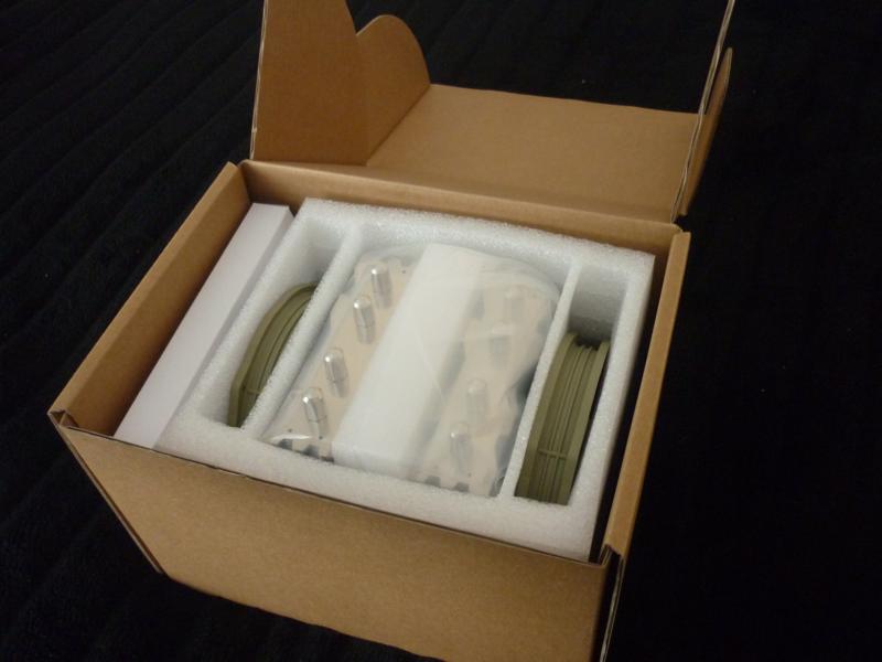

Verpackung
Die Verpackung des Thermalright Silver Arrow ist relativ schlicht gehalten. Ein brauner Karton mit einem Thermalright Schriftzug an der Front.
Lieferumfang

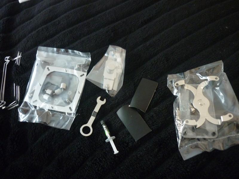

Der Liferumfang besteht aus folgenden Teilen:
- Thermalright Silver Arrow
- 2x Thermalright TY 140 - 140mm Lüfter

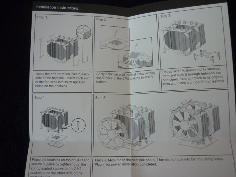

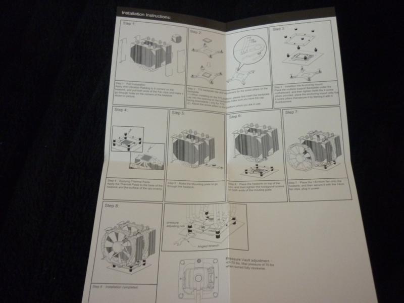

- bebilderte Montageanleitung für AMD und Intel
- 4x Lüfter-Klammern
- Montagematerial
- Thermalright Aufkleber
- 8 Gummi Entkoppler
- 2 Gramm Tube "Chillfactor III" Wärmeleitpaste

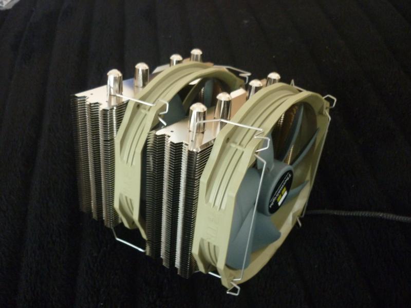

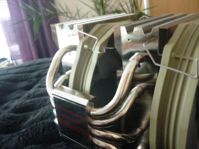

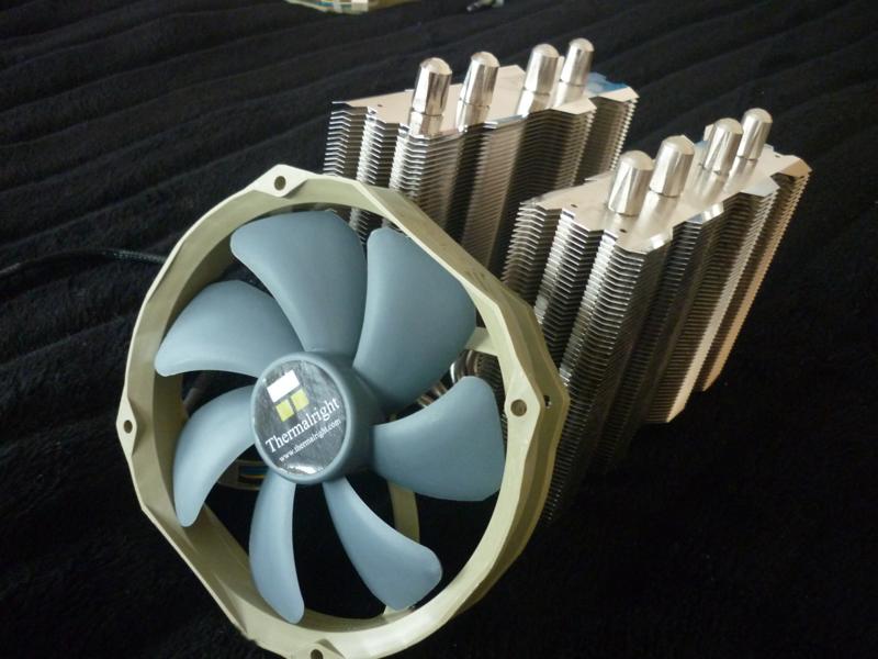

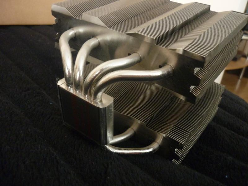

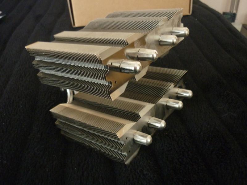

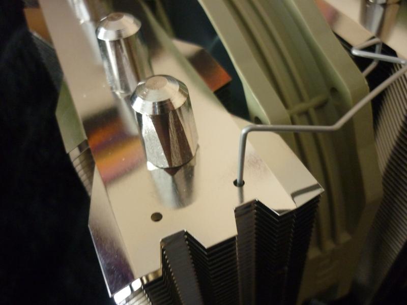

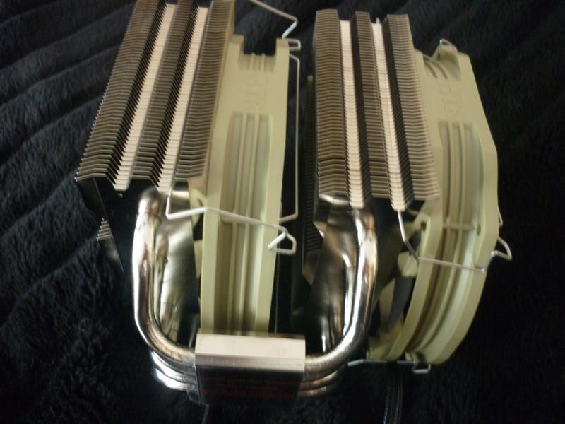

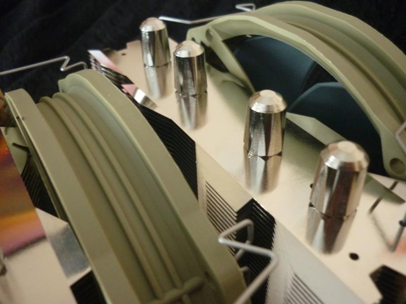

Der Thermalright Silver Arrow besteht aus 2 Kühltürmen die jeweils über 4 sehr dicke Heatpipes mit der Vernickelten Bodenplatte verbunden sind.

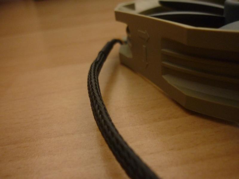

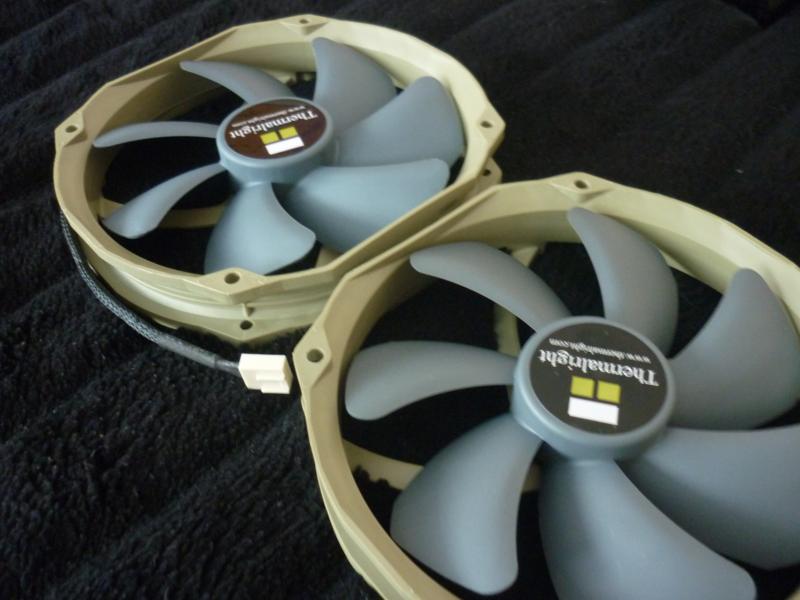

Sehr positiv ist mir aufefallen das die Kabel der Lüfter schwarz gesleevt sind. Der Sleeve hat eine sehr gute Qualität, und man sieht keine Kabel hindurch.
Montage

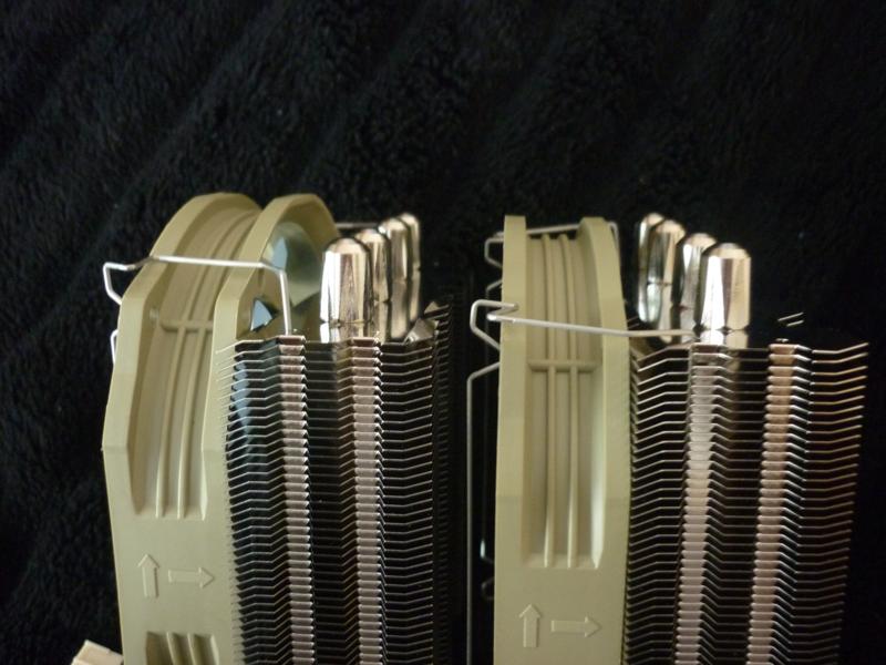

Die Montage ist auf Sockel 1366 Systemen relativ einfach. Lediglich die Montage der Lüfter ist etwas "fummelig".

Die Verarbeitungsqualität ist sehr gut, die Lüfter sind Top und selbst bei voller Drehzahl leise.
Ausserdem sprechen die Temperaturwerte für sich.
Was mir als einziges negativ aufgefallen ist, dass beide Lüfter einen 4Pin-PWM Anschluss haben, und es somit zu Problemen mit manchen Mainboards kommen kann.

Was mich am meisten stört ist, dass der Kühler "beschlagen" ist.
Das hat den Grund weil ich ihn gleich nach dem Ankommen fotografiert habe.
Ein Kühler mit so einer Masse kommt halt nich so schnell auf Raumtemp.

Warum sollte es für einige Mainboards ein Problem werden, dass beide Lüffis einen 4-Pin PWM-Anschluss haben?
Gruß SaKuL
