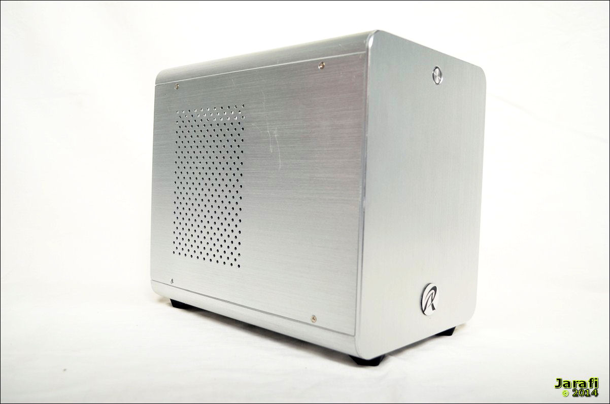

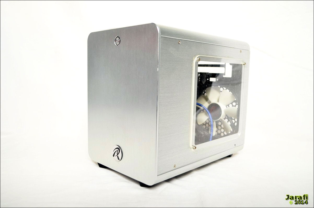

Wir werfen heute einen Blick auf die silberne Variante des Metis, die anderen Varianten sind baugleich und unterscheiden sich nur durch eben die Farbgebung.
Auffällig ist, dass Raijintek dem kompakten Metis ein kleines Sichtfenster auf der Seite gespendet hat; so kann man hier die Hardware schön zur Geltung bringen.
Mir persönlich gefällt die silberne und gebürstete Aluminiumoptik sehr gut: Das ganze Gehäuse wirkt dadurch nicht nur sehr edel, sondern das Aluminium schlägt sich natürlich auch im etwas leichteren Gewicht nieder.
An der Verarbeitung gibt es beim Metis nichts auszusetzen, obwohl es sich hier noch um ein Pre-Sample handelt.

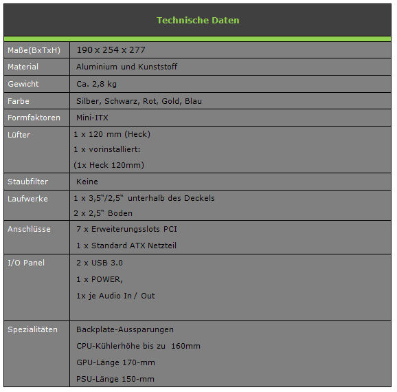

Die Spezifikationen findet ihr in der Tabelle:

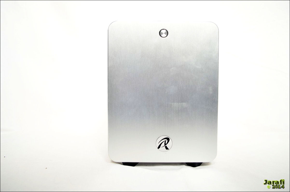

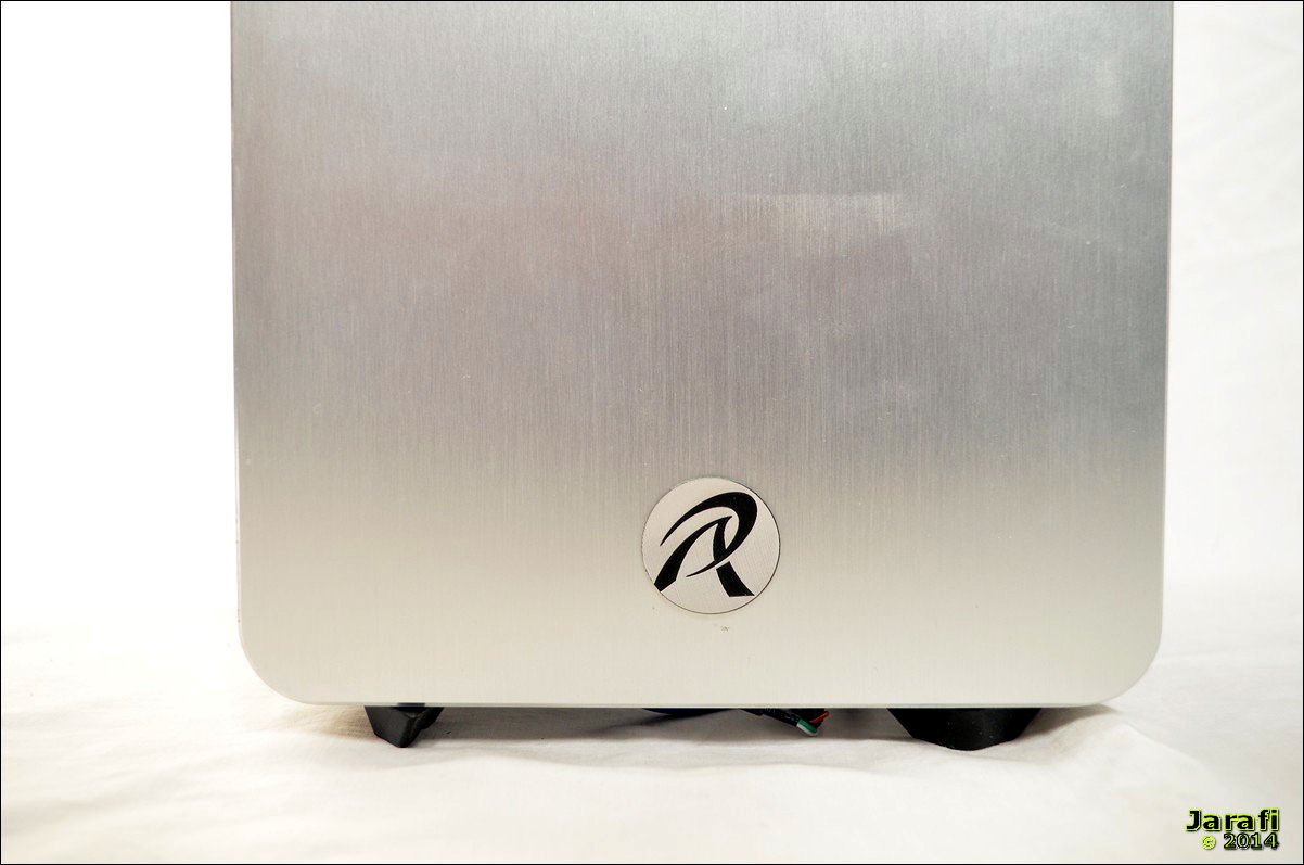

Bei der Front setzt Raijintek auf eine durchgehende Aluminiumfront, deren Optik durch keinerlei Lufteinlässe oder Komponenten des I/O-Panels gestört wird.
Im unteren Bereich befindet sich das Raijintek-Logo mit dem R in der Mitte der Front.
Am oberen Ende der Front befindet sich dann der Power-Schalter.

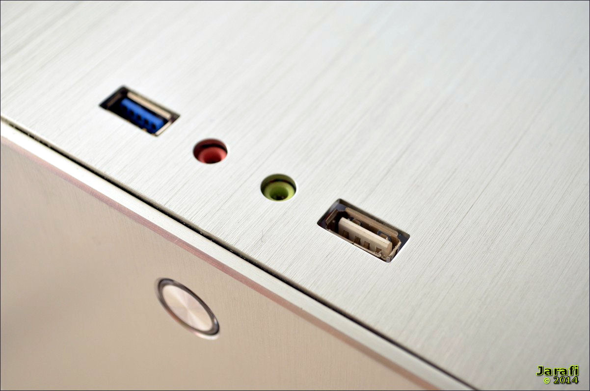

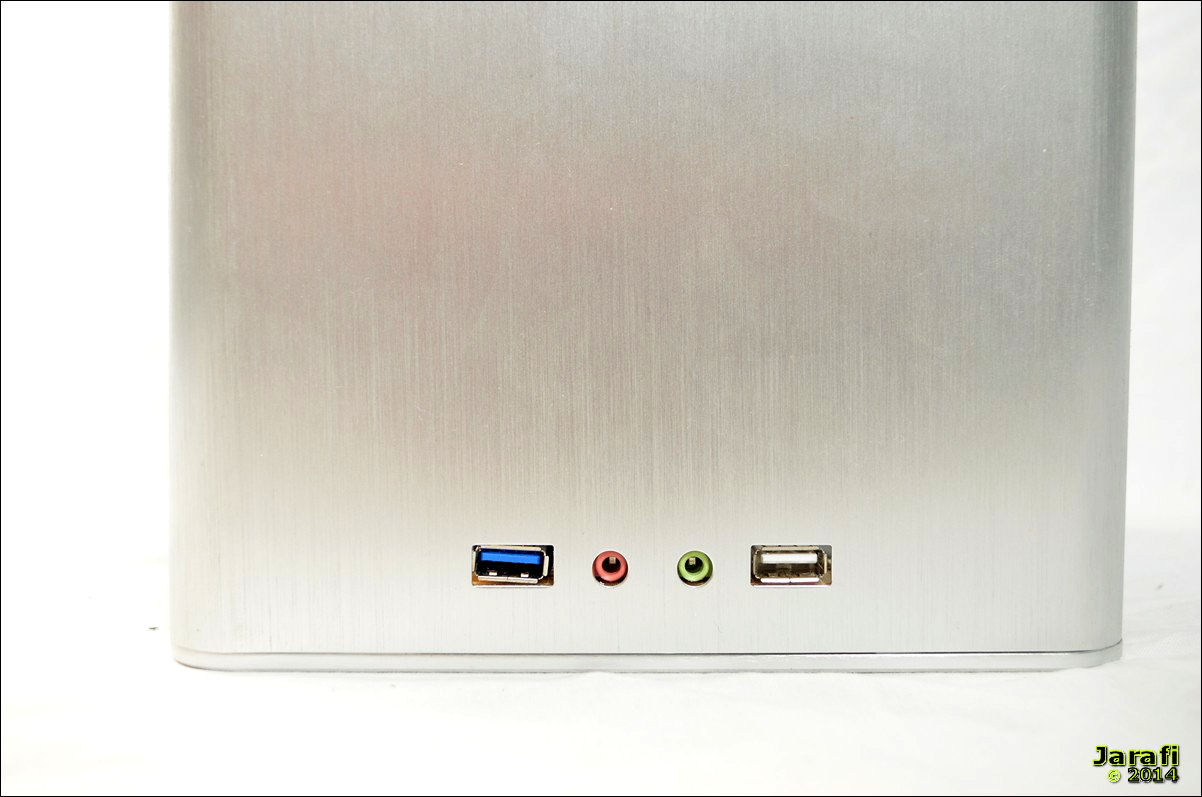

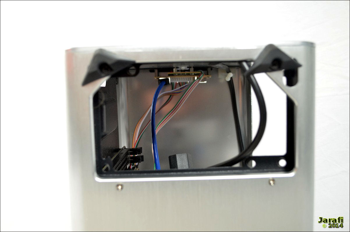

Die Oberseite des Gehäuses ist auch fast gänzlich geschlossen – bis auf den vorderen Rand zur Front: Hier finden wir das I/O-Panel.
Dieses ist durch die Positionierung auf der Oberseite sehr gut zu erreichen.

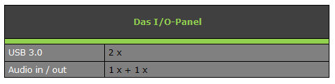

Es beherbergt in der finalen Version des Metis 2 x USB 3.0 sowie je einen Audio-Eingang als auch einen Audio-Ausgang.

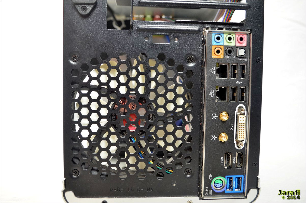

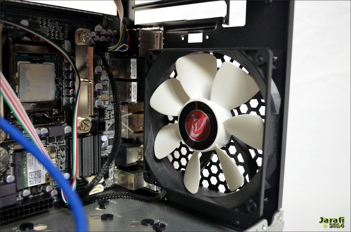

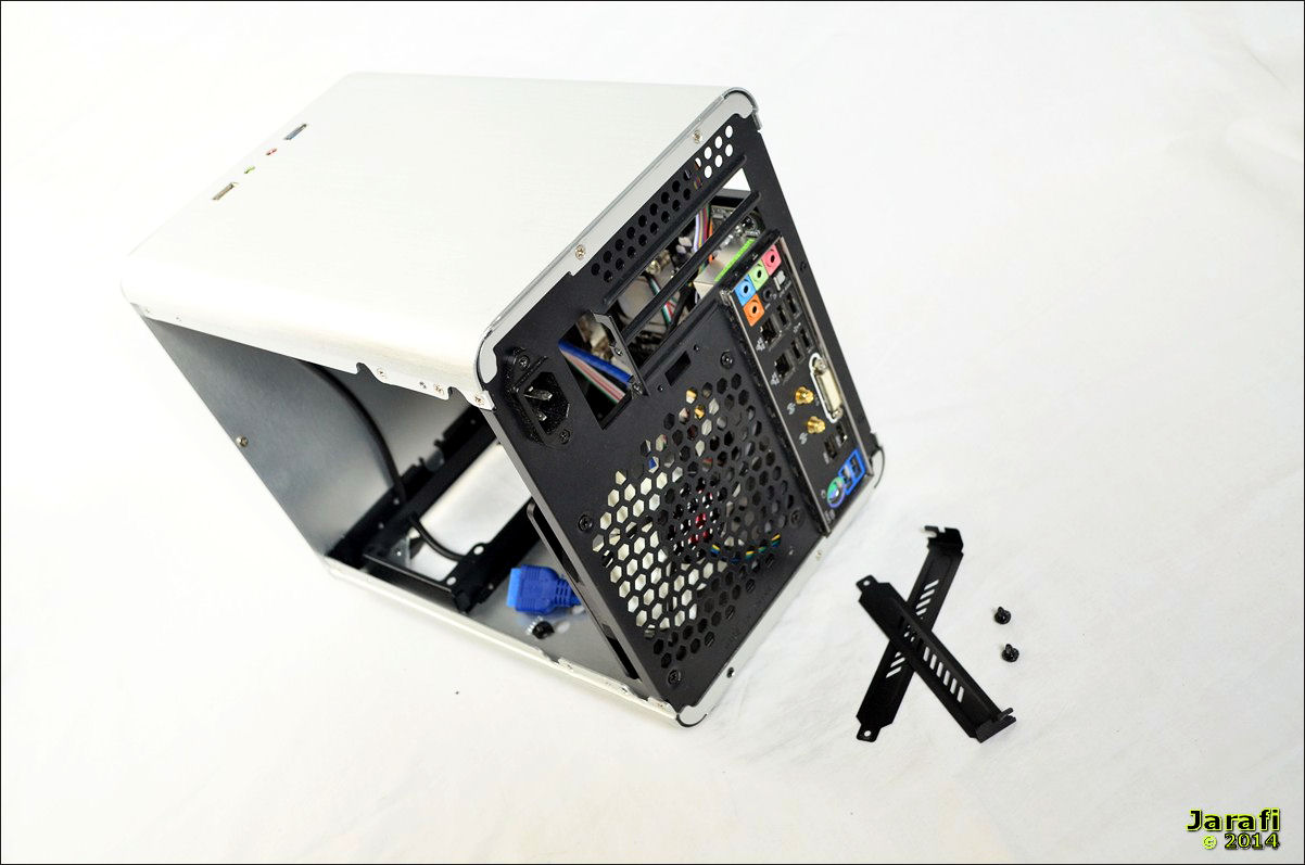

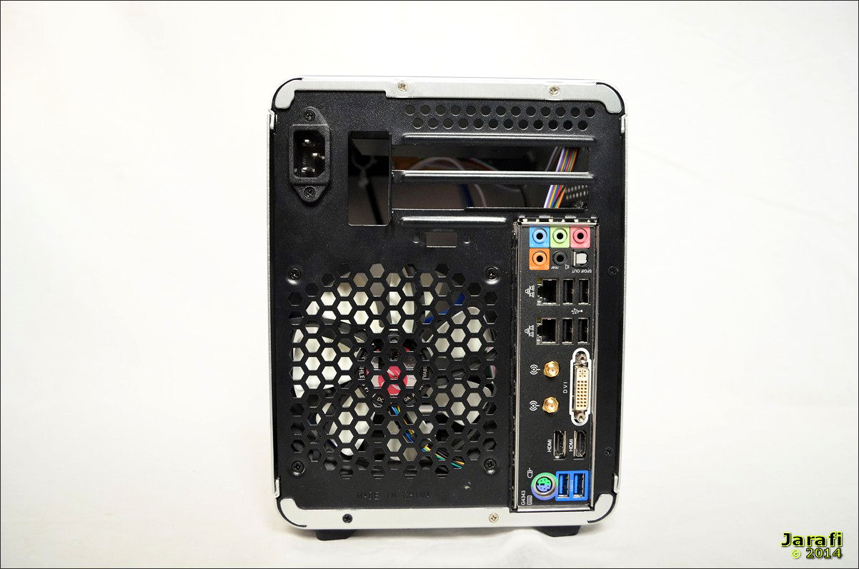

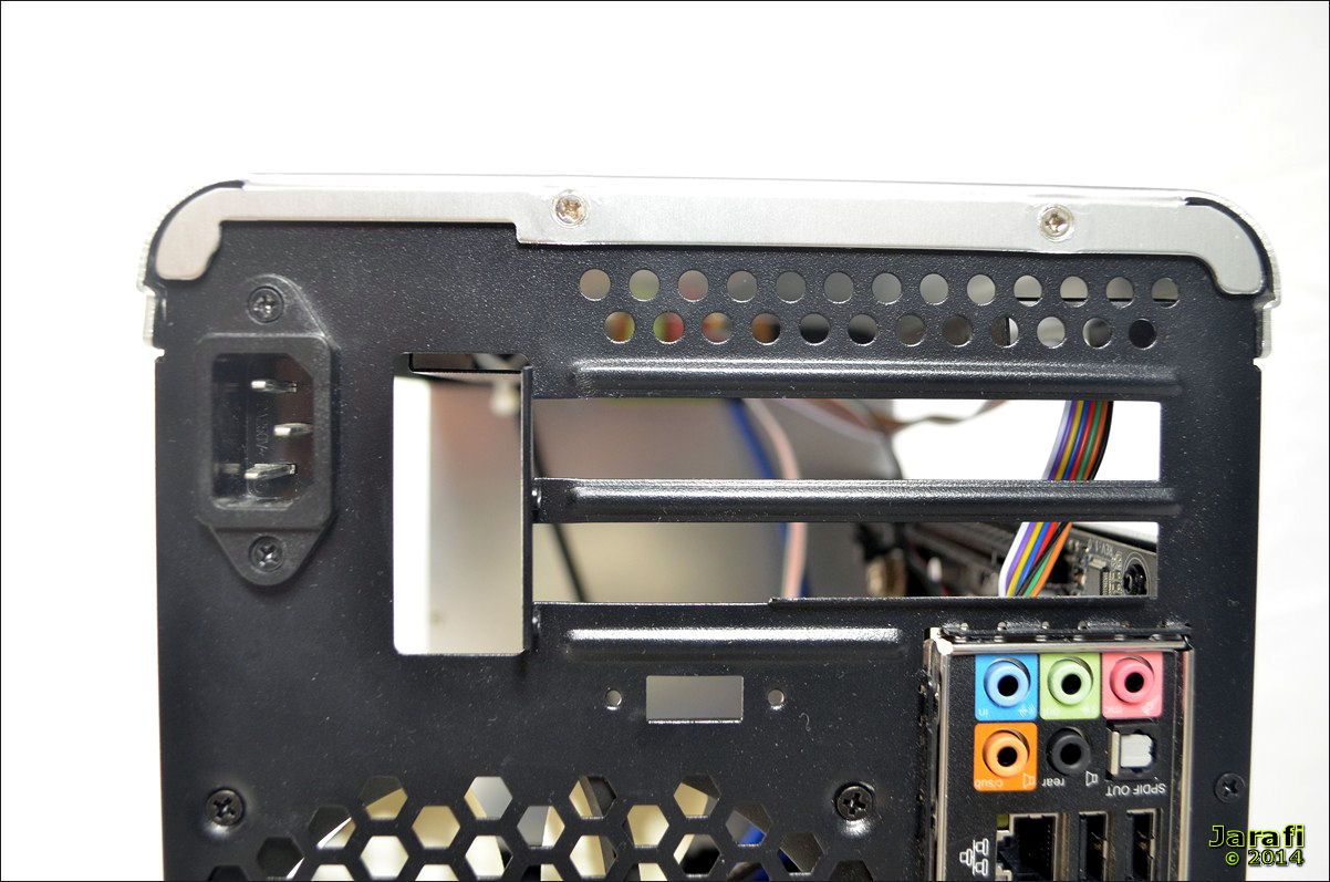

Bei der Rückseite orientiert sich das Metis an seinem großen Bruder, dem AGOS. Hier finden wir neben einer 120-mm Lüfteröffnung den I/O-Ausgang des Mainboards, sowie noch zwei freie PCI-Slots.
Bei den PCI-Slots kann je nach System dann eine Grafikkarte oder auch eine Soundkarte ihren Platz finden.
Die Rückseite ist in schwarz gehalten.

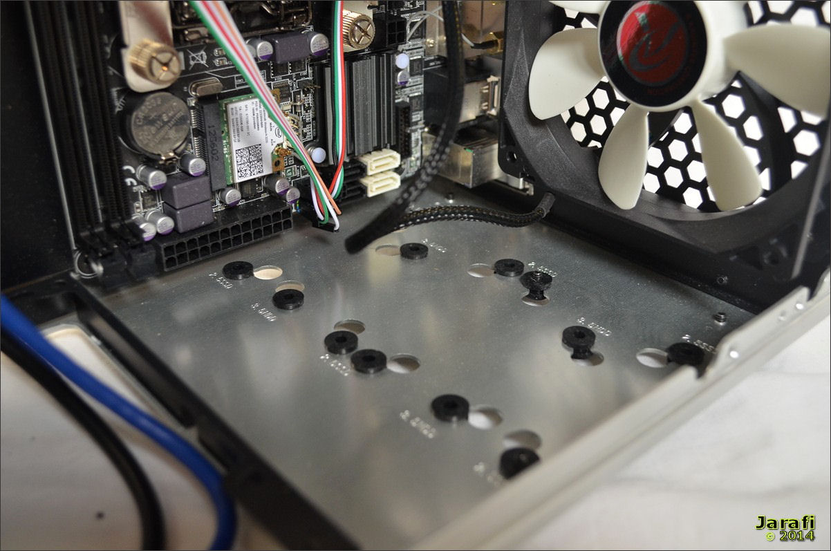

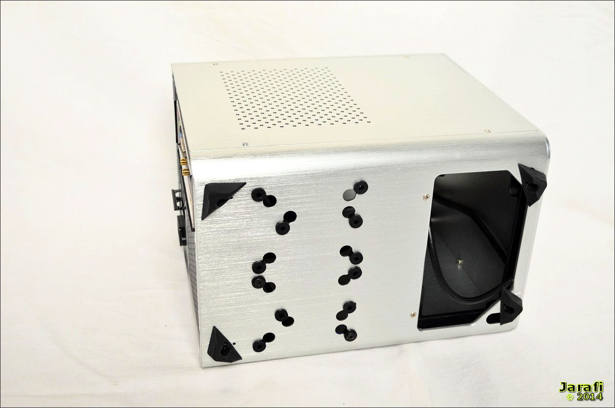

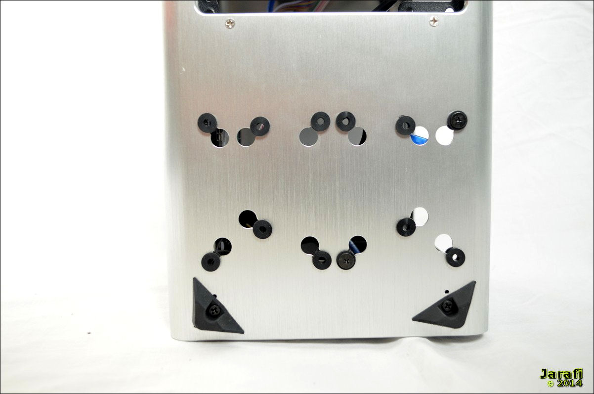

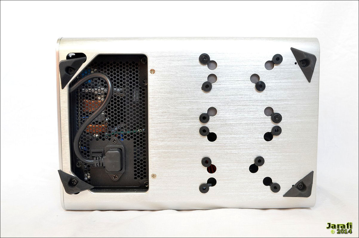

Die Unterseite des Metis beherbergt neben den vier gummierten Füßen, die für einen sicheren Stand sorgen, auch die ATX-Netzteilöffnung.
Im vorderen Bereich befinden sich noch die Öffnungen für eure zwei 2,5“ Laufwerke oder wahlweise ein 3,5“ Laufwerk.
Diese werden durch ein Montagesystem mit Gummiabstandshaltern und den dazu passenden Schrauben von unten montiert, und schwingungsfrei gelagert.
Die Unterseite besteht aus gebürstetem Aluminium.

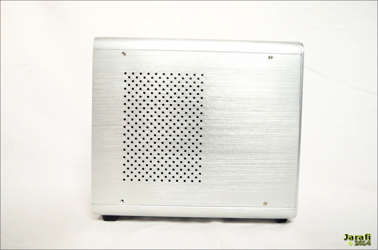

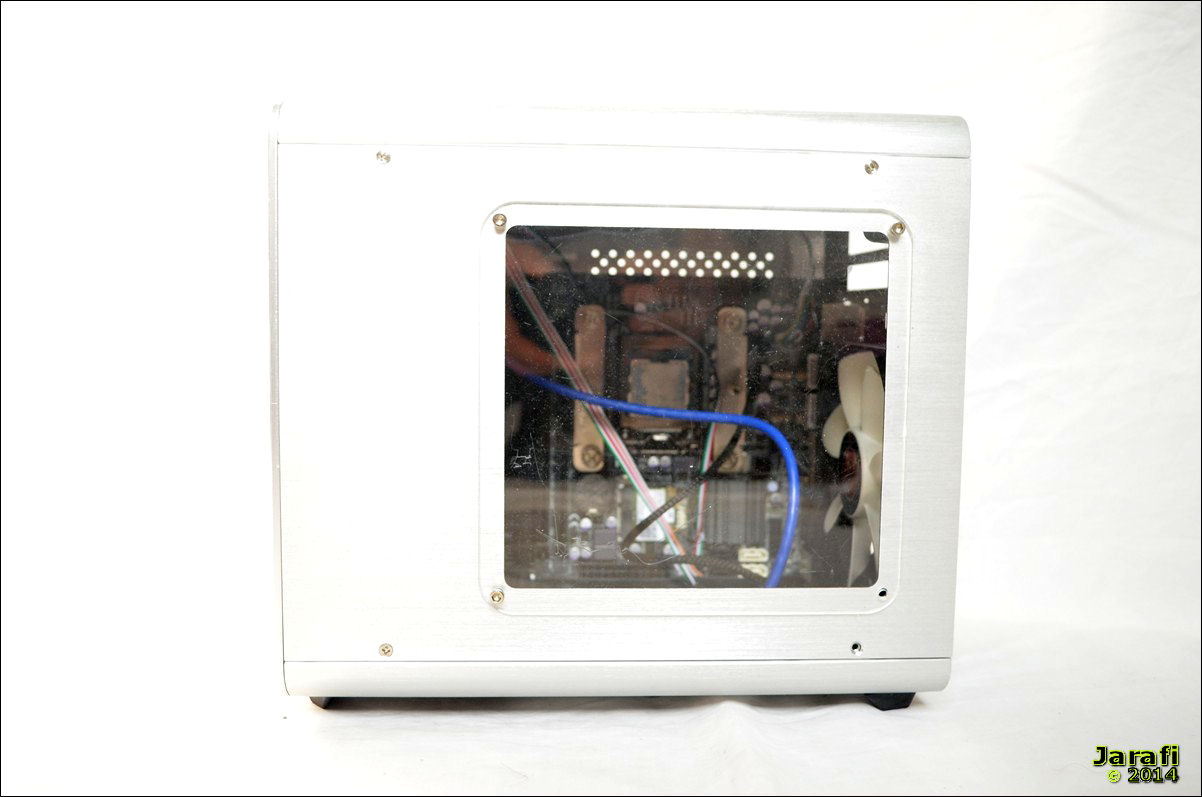

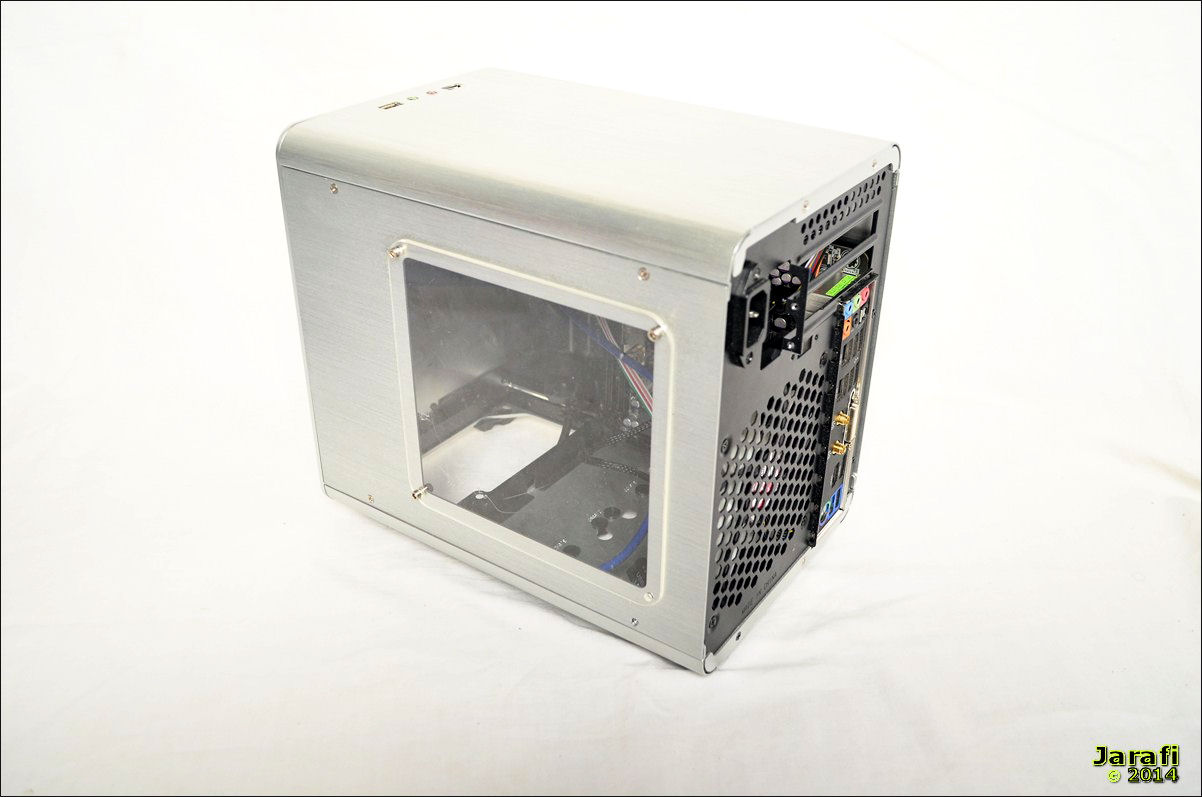

Bei den Seitenteilen setzt Raijintek beim Metis, wie schon oben angesprochen auf ein kleines Sichtfenster auf der linken Gehäuse-Seite, während sich auf der rechten Seite ein normales Seitenteil mit Lufteinlässen befindet.
Die beiden Seitenteile sind mit jeweils vier Kreuzschlitzschrauben auf jeder Seite fixiert.

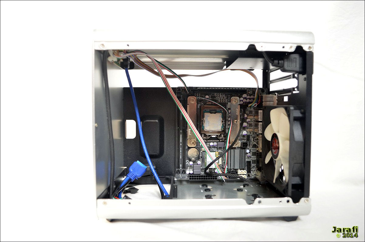

Der Innenraum des Raijintek Metis ist abgesehen vom schwarzen Mainboardschlitten und der schwarzen Rückseite, ebenfalls in der Farbe des Gehäuses gehalten.
An der Verarbeitung gibt es auch im Innenraum nichts auszusetzen.

Bei den Erweiterungsöffnungen, insgesamt zwei an der Zahl, setzt Raijintek auf Rändelschrauben.
So sollte - gleichgültig ob Soundkarte oder Grafikkarte - jede Erweiterungskarte einen sicheren Halt finden.
Maximal dürfen Erweiterungskarten nur 170-mm in der Länge messen.
Hier sollte man sich die speziellen ITX-Modelle der verschiedenen Hersteller genauer ansehen.

Für eure Datenträger bietet das Metis Platz für ein 3,5-Zoll-Laufwerk unterhalb der Oberseite, sowie für zwei weitere 2,5-Zoll-Laufwerke am Boden, oder ein 3,5-Zoll-Laufwerk am Boden.
Am Boden werden die Laufwerke von unten mit jeweils vier Schrauben fixiert.
Die gummierten Abstandshalter sorgen für einen schwingungsfreien Betrieb bei mechanischen Datenträgern.

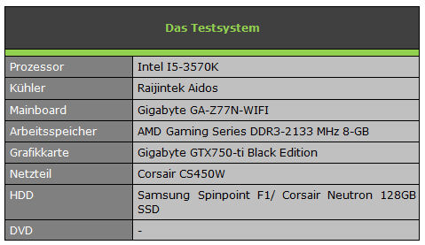

III. Das Testsystem
Interessant ist natürlich der eigentliche Einbau der Hardware in das Gehäuse.

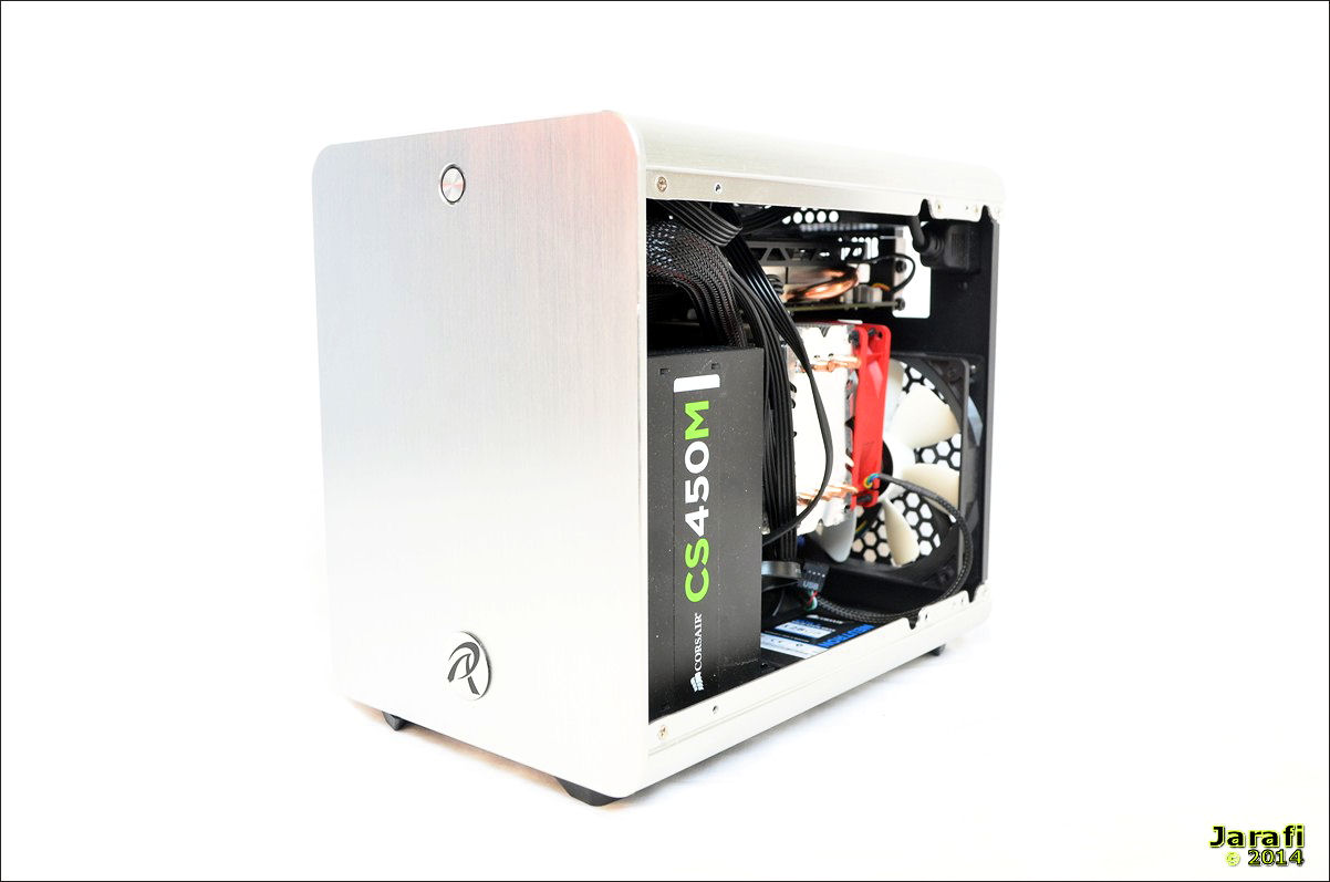

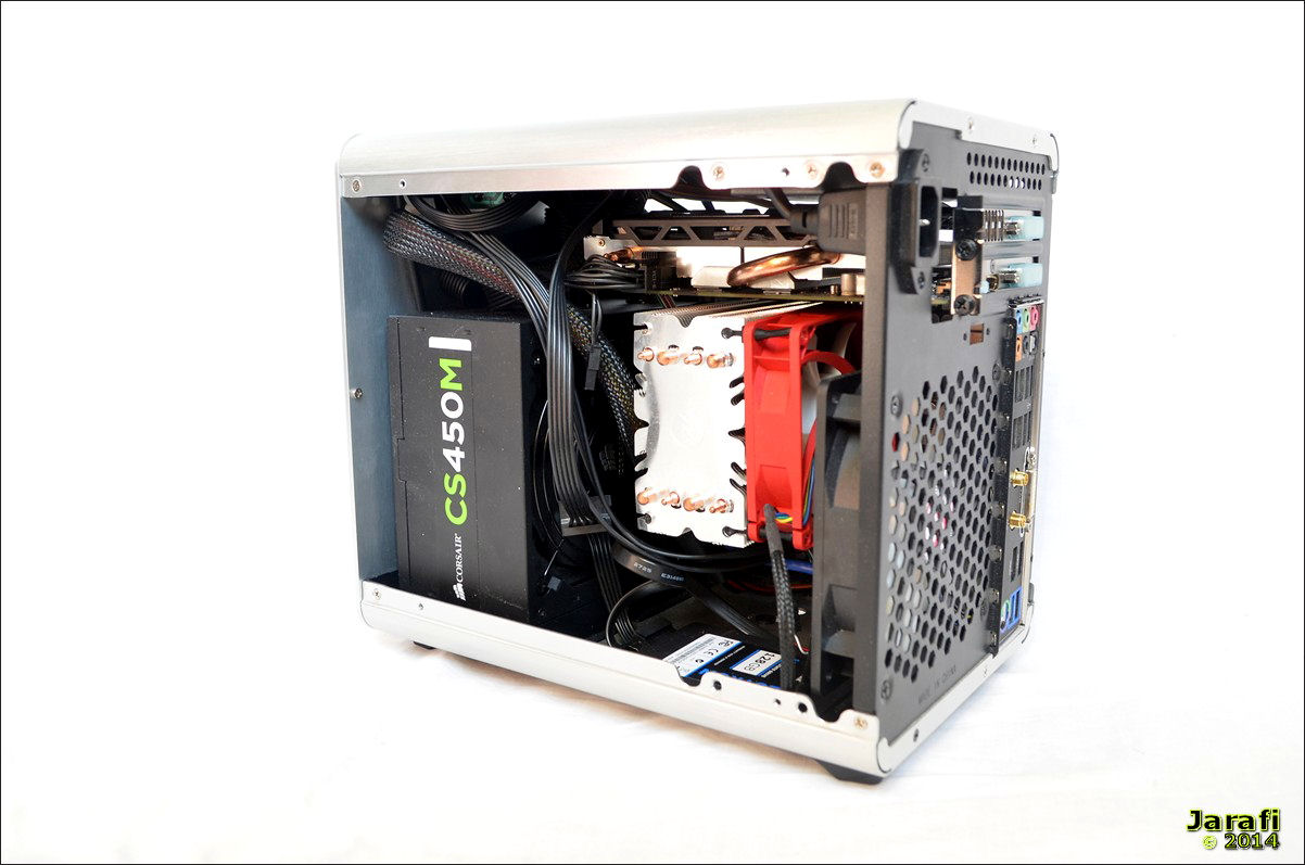

Hat alles im Gehäuse seinen Platz gefunden, sieht das Metis dann so aus.

Die vier Abstandshalter für ein ITX Mainboard sind schon vormontiert.
Ihr müsst also einfach nur das Mainboard platzieren und verschrauben.

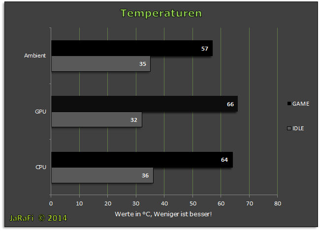

Jedoch bewegen sich die höheren Temperaturen sowohl beim i5 als auch bei der GTX750-Ti noch im zulässigen Rahmen.

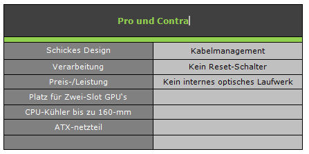

Abschliessend lässt sich feststellen: Das Raijintek Metis hinterlässt einen durchweg positiven Eindruck.
Für Freunde von edler Optik und dem Werkstoff Aluminium bietet das Raijintek Metis alles was das Herz begehrt.
Ebenso weiss die Verarbeitungsqualität zu überzeugen.
Auf ein internes optisches Laufwerk muss verzichtet werden.
Sehr gut gefällt mir, dass auch größere CPU-Kühler sowie Grafikarten mit einer Länge von bis zu 170-mm im Metis ihren Platz finden können.
Hat natürlich den kleinen Nachteil, dass das kompakte Gehäsue relativ schnell recht gut gefüllt ist.

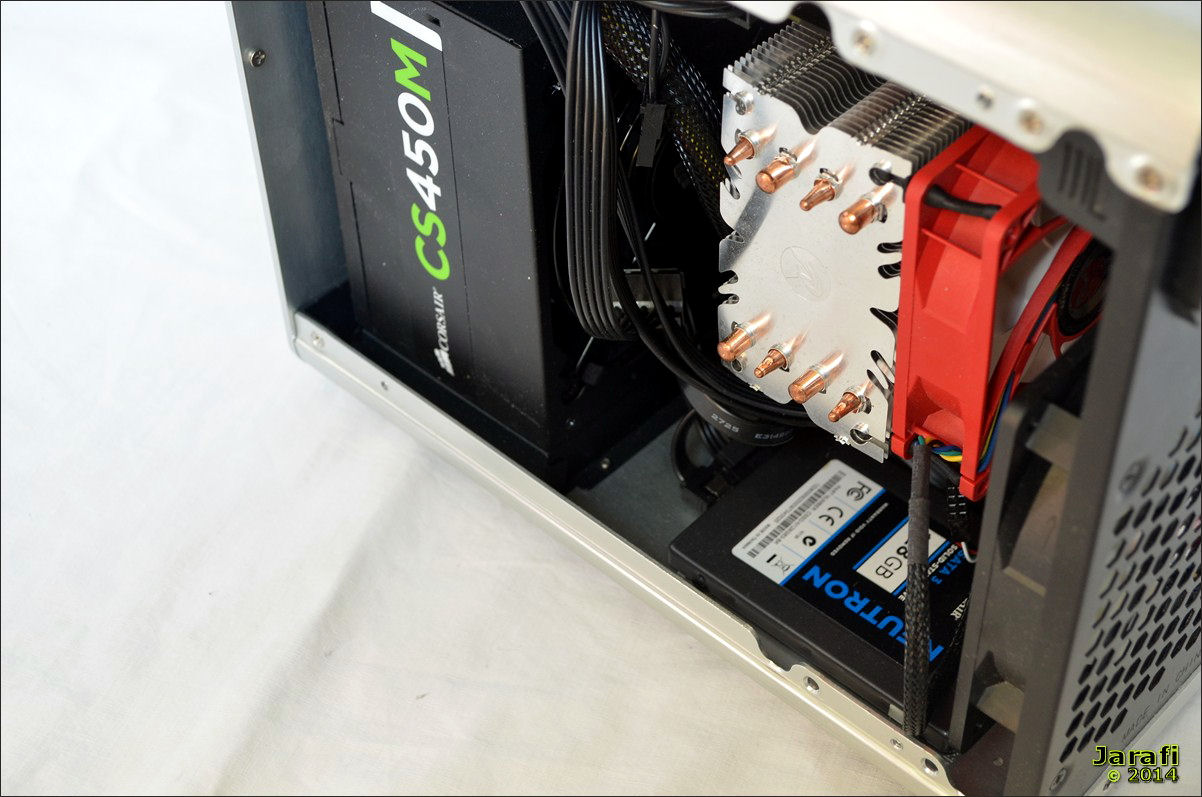

Für ein normales ATX-Netzteil mit einer Tiefe von 150-mm ist auch genug Platz.
Jedoch sollte hier, auch im Bezug auf die Kabelverlegung auf ein modulares Netzteil gesetzt werden, da im Metis relativ wenig Platz für das saubere Verstauen der Kabel vorhanden ist.
Das Temperaturverhalten ist für die kompakten Abmessungen und die sich zum Teil im Luftstrom hängenden Kabel geht in Ordnung.
Problematisch ist wie oben angesprochen die Kabelverlegung, das resultiert aus den kompakten Abmessungen des Metis und zum Teil auch aus den ITX-Layouts Der Mainboards.
Für 50-Euro erhält man hier also ein sehr schickes, aber auch funktionales ITX-Gehäuse, in dem auch ein kleines Gaming-System seinen Platz finden kann.
Wer auf die Scheibe verzichten kann, bekommt das Gehäuse noch einmal knappe 4 Euro billiger.
Für OC und natürlich fettere Systeme sollte allerdings zu größeren Gehäusen gegriffen werden.

2. Dein verwendetes Netzteil ist 150mm lang. Auf den Bildern scheint allerdings oberhalb des Netzteils noch etwas Platz zu sein. Meinst du Netzteile mit 160mm ließen sich (wenn vllt auch etwas fummelig) trotzdem verbauen?

Zum Netzteil, kann schwierig werden, da dur bei einem modualren PSU noch die Stecker mit einberechnen musst.
Auch bei einem normalen PSU, hast du das Problem, das du die Kabel ja ir wo verstauen musst.
