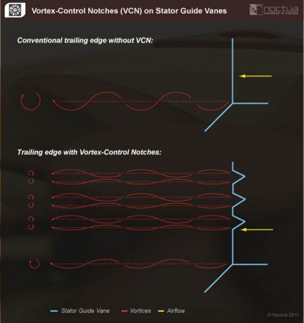

Die größte Besonderheit:
"Vortex-Control Notches"
Diese Schaufeln sind die Streben, welche den eigentlichen Radiator im Rahmen halten. Dadurch, dass sie angewinkelt sind (im Bereich von 31-37°), und mit sogenannten „Vortex-Control Notches“ versehen, sollen sie die Lautstärke des Lüfters über ein breiteres Frequenzspektrum verbreiten. Dies soll für das menschliche Gehör angeblich angenehmer klingen.

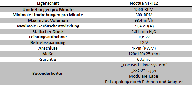

Spezifikationen
Um zu Beginn einen Überblick für das Produkt zu erschaffen, sind hier die technischen Daten abgebildet:

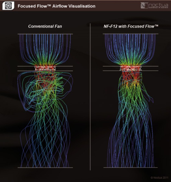

Focused Flow™ Rahmen
Der Focused Flow™ Rahmen wurde für drucksensitive Anwendungen wie Luftkühler oder Wasserkühlungs-Radiatoren konzipiert und verfügt über elf Statorleitschaufeln, die den Luftstrom gerade richten und fokussieren. So erzielt der NF-F12 Leistungswerte, die konventionelle Lüfter erst bei deutlich höheren Geschwindigkeiten erreichen. Varying Angular Distance und Vortex Control Notches
Die Statorleitschaufeln des NF-F12 sind mit varrierendem Winkelabstand (Varying Angular Distance) angeordnet und verfügen über Vortex-Control Notches. Beide Maßnahmen tragen dazu bei, die Geräuschemission über einen breiteren Frequenzbereich zu verteilen, wodurch der Lüfter für das menschliche Ohr weniger störend klingt.
„Focused-Flow-System“
Das System, mit welchem Noctua hier arbeitet, bezeichnet, dass elf, sogenannte „Statorleitschaufeln“ im Lüfter arbeiten, welche es im Gegensatz zu anderen Geräten besser bewerkstelligen sollen, den Luftstrom grade hinaus zu schieben und nicht zu zerstreuen. Dies ist vor allem in Radiatoren von Vorteil, da diese von hohem, statischem Druck profitieren und erst auf dieser Stufe die höchste Leistung erzielen.

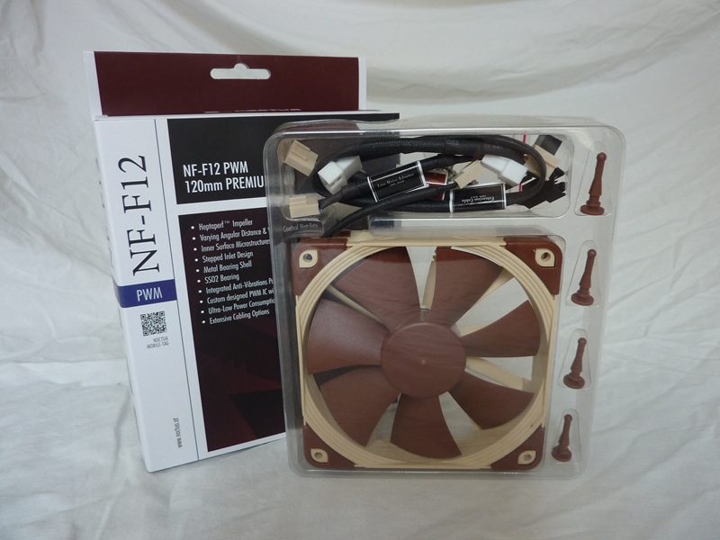

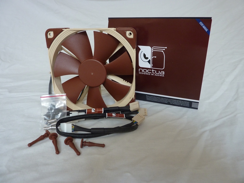

Verpackung und Lieferumfang
Öffnet man das Paket dann am oberen Rand, kann eine Plastikeinfassung heraus gezogen werden, in welcher Alles verpackt ist. Gut verpackt und geordnet sind hier alle wichtigen Dinge zu finden.
Hier noch einmal zusammengefasst:

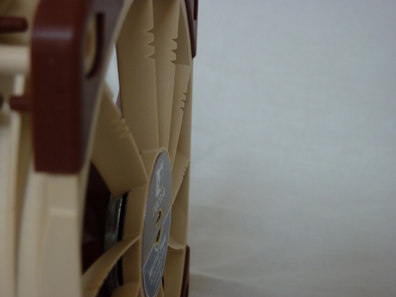

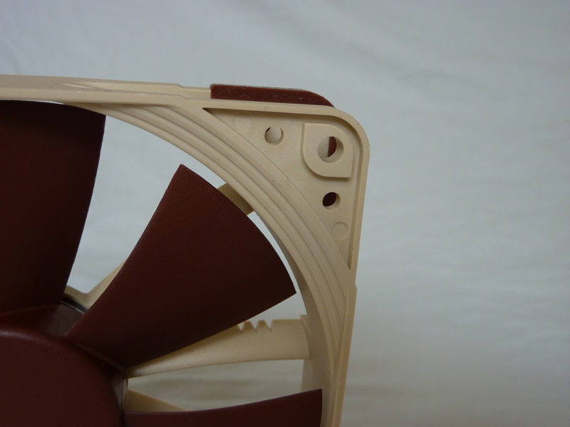

Die Details des Lüfters

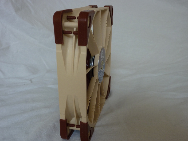

Die Seiten
An den Seiten des Lüfters ist nichts Auffälliges zu finden. Die Kennzeichnung ist an einer Seite vorhanden, mit welcher bestimmt werden kann, in welche Richtung der Lüfter bläst.

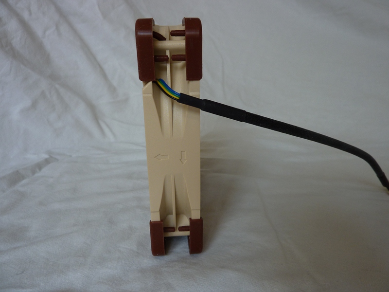

Das Heck
Am hinteren Teil des Lüfters fallen dann zuerst die angewinkelten Streben hin zum Motor auf, welche die oben genannten „Vortex Control Notches“ beinhalten. Dies gibt dem Lüfter ein wenig Biss, da diese Kerben ein wenig wie ein Messer wirken. Sie sind wie der Rest auch in Beige gehalten. Am Rotormittelpunkt befindet sich dann ein Aufkleber, welcher den Lüfter benennt und die wichtigsten Merkmale nochmals kennzeichnet. Das dahin führende Kabel liegt flach an einer Verbindungsstrebe an. Der Rahmen ist im Aussehen der Vorderseite gleich und beinhaltet auch Entkoppler (dunkelbraun).

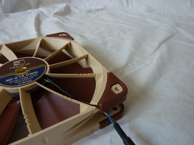

Die Kabel
Das Kabel des Ventilators ist in schwarzes Band eingefasst und mit Shrinks (Schrumpfschläuche) befestigt. Die Verarbeitung ist auch hier wieder glamourös, keine Ungenauigkeit ist erkennbar. Das selbe gilt übrigens auch für die anderen Kabel, welche darüber hinaus noch mit einem beschreibendem Zettel ausgestattet sind.

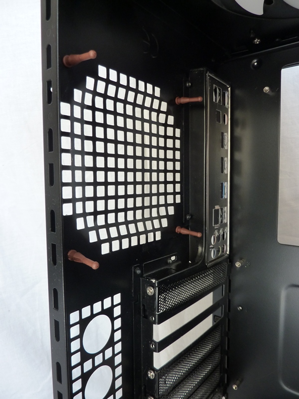

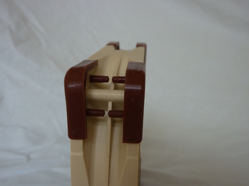

MontageUm die Montage des Lüfters an einem normalen Kühler zu probieren, welcher auch zum Testsystem gehört, wurde der Scythe Mugen 2 Rev. B. zu Rate gezogen. An diesem Kühlkörper müssen Lüfter, dem Standard ähnlich, mit Klammern festgeklemmt werden.
Dabei tritt das erste Problem auf: Da die Klammern recht eng bemessen sind, um den Lüfter möglichst stark an den Block zu pressen, ist wenig Spielraum gegeben. Diesen brauchen jedoch die Entkoppler an den Ecken, welche das Konstrukt um einige Millimeter verbreitern. Somit müssen die Gummiecken auf mindestens einer Seite entfernt werden, um die Montage möglich zu machen. Dies sollte für die Lautstärke allerdings keine große Herausforderung darstellen, da diese ecken nicht direkt irgendwo aufliegen. Danach ist die Befestigung recht simpel und der Betrieb kann beginnen.In einem Computergehäuse, hier am Beispiel des Bitfenix Raider, gibt es zwei Wege, um den Lüfter anzubringen. Zum einen kann dieser konventionell verschraubt werden, wobei die Entkopplung dann nur noch über die Gummiecken stattfindet und so eventuell Schwingungen an das Gehäuse übertragen werden können.
Eine zweite Methode ist, es über die Vibrationsstoper zu versuchen. Diese müssen einfach nur von einer Seite durch ein Lochgitter gesteckt werden. Auf dieses wird dann der Lüfter gesetzt und so befestigt.

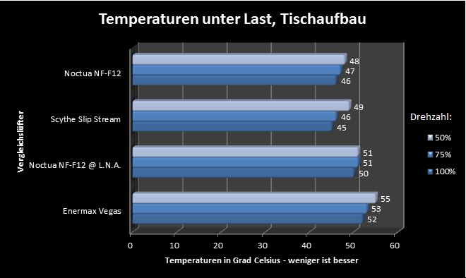

Die Kühlleistung
Um die Kühlleistung zu testen, wurden einige Konstellationen vorgenommen, doch zunächst das Testsystem:
Alles in allem kann man mit Blick auf die Tabellen also sagen, dass sich der F-12 fast in jeder Situation an die Spitze setzt auch unter Einfluss des Low-Noise-Adapters eine ausgezeichnete Rolle spielt. Die Tatsache, dass die Umdrehungen des Lüfters mit dem Adapter um mehr als 200 RPM gesenkt werden, die Werte aber trotzdem nicht stark fallen, spricht für ihn. Außerdem ist der Lüfter auf dieser Stufe nicht mehr wahrzunehmen.

Die Verpackung
Der Lüfter kommt in einer edlen, großen Verpackung, welche von braunen und weißen Elementen geprägt ist. Auf der Vorderseite sind ein stilisierter Ausschnitt eines Lüfters und die Beschreibung der Features zu finden. Hier zeigt sich schon die erste Besonderheit: Es gibt eine Frontklappe, welche per Klettverschluss befestigt ist und bei Öffnung einen Blick auf den Lieferumfang gewährt. Dieser ist auch noch einmal graphisch in der oberen Hälfte dargestellt. Daneben befindet sich eine mit einer Zeichnung und Bildern unterlegte Erklärung des Hauptmerkmals (Focused-Flow-System). Auf der Hinterseite ist dann eine Beschreibung des Lüfters zu finden, welche in acht Sprachen zu lesen ist. Daneben befinden sich die wichtigsten technischen Daten wie zum Beispiel Drehzahl oder Lautstärke. Auch auf dem Rücken ist wieder eine Klappe zu finden, welche noch mehr Informationen preisgibt. Hier abgebildet ist dieselbe Beschreibung wie auf der Homepage des Herstellers.

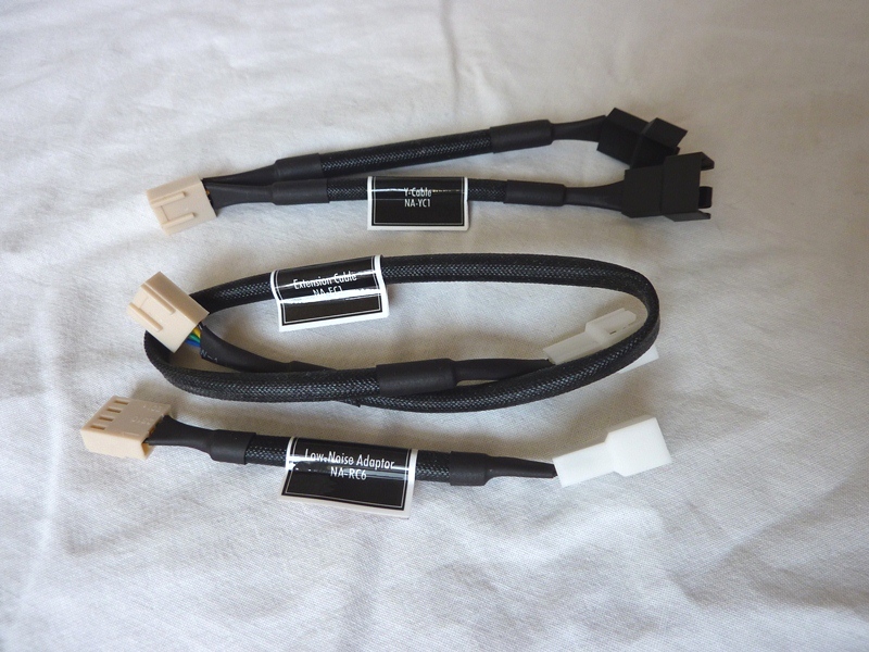

Lieferumfang
Zum üppigen Lieferumfang gehören neben dem NF-F12 Lüfter vier Anti-Vibrations-Befestigungen und Schrauben. Darüber hinaus finden sich noch drei Kabel an, ein 4-Pin-Verlängerungskabel mit einer Länge von 30 cm ein PWM-Y-Kabel, an welchem zwei Lüfter angeschlossen werden können und ein Low-Noise-Adapter (L.N.A.). Dieser drosselt die Spannung und sorgt für geringere Lautstärke auf Kosten der Förderleistung. Dazu gibt es noch eine Montageanleitung für die Vibrationsstoper.
- NF-F12 PWM-Lüfter
- Vier Anti-Vibrations-Befestigungen
- Fünf Schrauben zur Fixierung am Gehäuse/Radiator
- 30 cm Verlängerungskabel
- Y-PWM-Kabel
- L.N.A.-Kabel
Erster Eindruck
Auf den ersten Blick wirkt das Set von Haptik und Optik her edel und exzellent ausgestattet. Die Verpackung spricht für sich und der Lieferumfang ist beeindruckend. Ob sich dieser Eindruck hält, werden die nachfolgenden Kapitel ergeben.

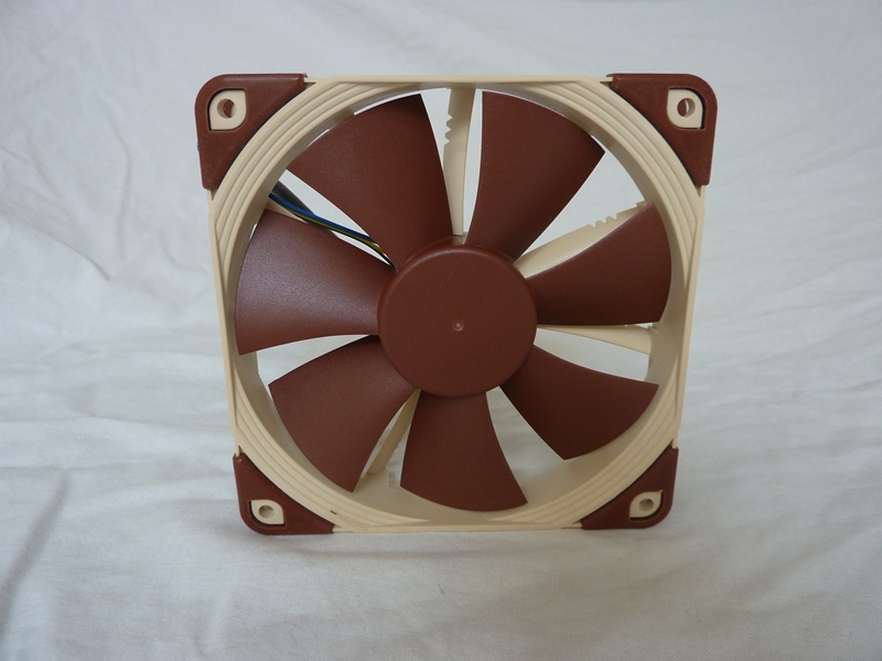

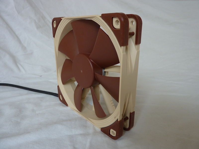

Die Front
Wenn man den Lüfter von vorn betrachtet, fällt die braun-beige Tönung als erstes ins Auge. Der Rotor ist in einer dunklen Färbung gehalten und einheitlich tief-braun. Der Rahmen ist im Gegensatz dazu eher beige und besitzt Kerben in den Rundungen. An den Ecken sind dann wieder dunkel-braune Entkoppler zu finden, welche sich abnehmen lassen. Sie sind einfach über zwei Löcher und den Rahmen fixiert und können einfach entfernt und wieder hinzugefügt werden. Dies kann je nach Belieben geschehen. Löcher sind in ihnen auch vorhanden, damit Schrauben, Vibratrationsstoper und Lüfterklammern guten Halt finden.

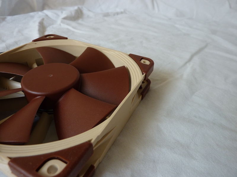

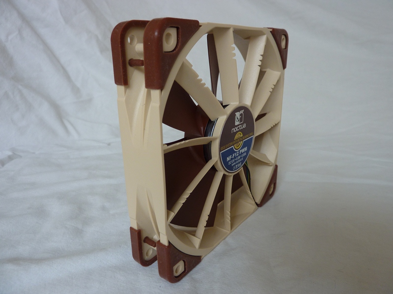

Die Seiten

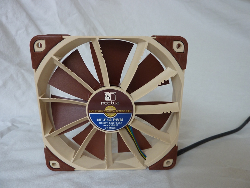

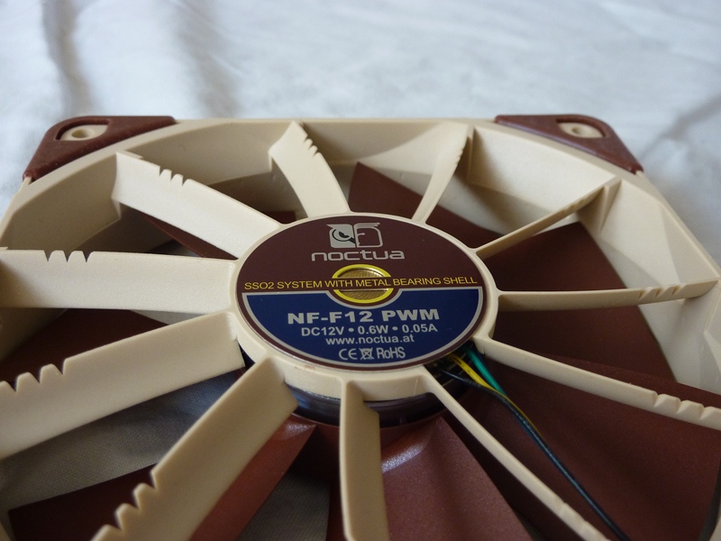

Das Heck

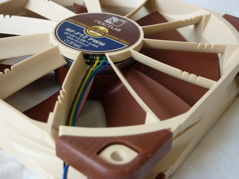

Die Kabel

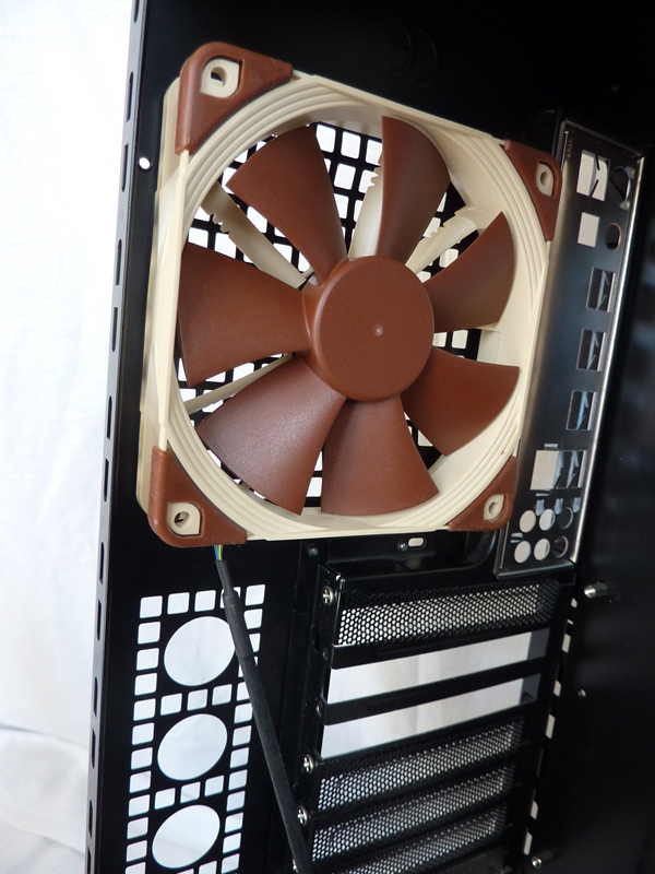

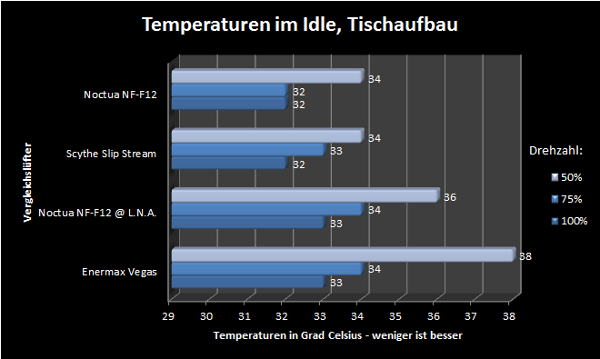

Der erste Testaufbau:
Zunächst wurden die Temperaturen des Prozessors mit einem Testaufbau auf dem Tisch gemessen. Vorteil dessen ist, dass keine Beeinflussung durch das Gehäuse zustande kommt und die Werte so gut mit Anderen vergleichbar sind. Die Temperaturen wurden jeweils bei 100, 75 und 50% Drehzahl gemessen. Die Werte beschreiben den Zustand im Idle, also dem Leerlauf, welcher um einen Tab im Browser Firefox und eine Musikwiedergabe erweitert wurde.
Der zweite Testaufbau
Hier ist dasselbe Vorgehen wie oben zu verzeichnen, mit der Unterscheidung, dass die Werte jetzt im Zustand der Last entstanden. Dafür wurden zweimal gemessen und synthetisch via "Coredamage" 100% Auslastung erzeugt. Und wieder wurden die Temperaturen jeweils bei 100, 75 und 50% Drehzahl gemessen.
