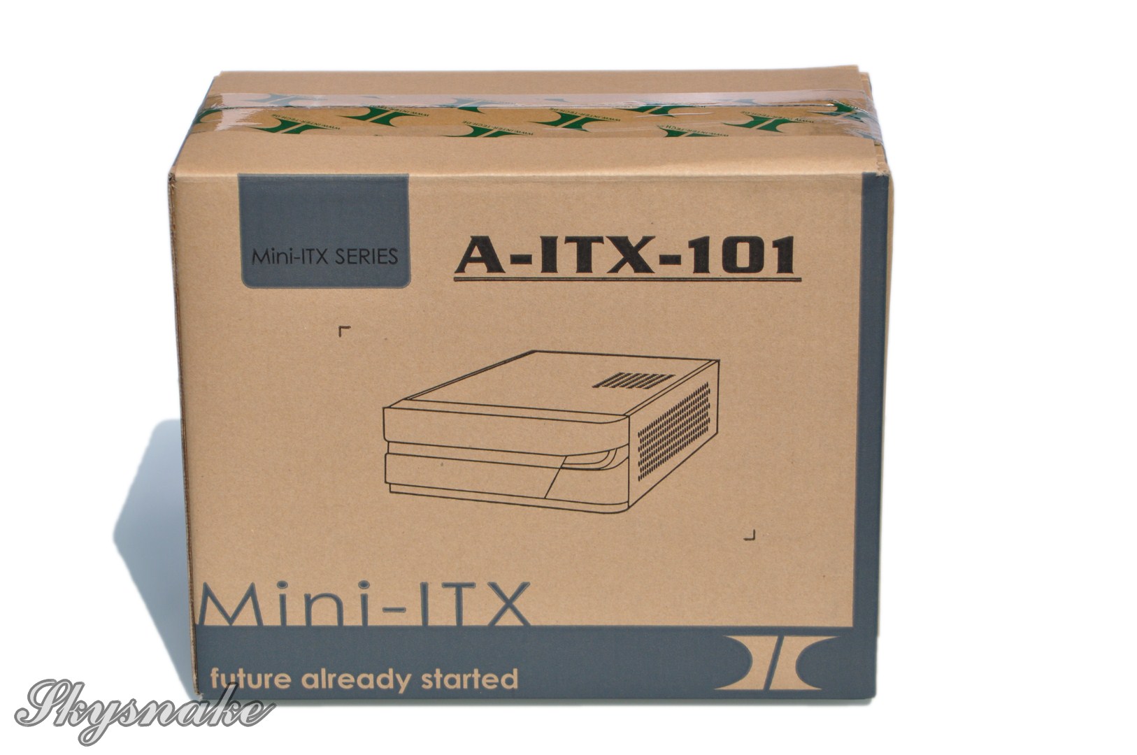

5.1 Verpackung [^]
Das Gehäuse wurde, wie man auf den Bildern sieht, in einem zweckmäßigen Karton geliefert, der mit den wichtigsten Informationen, sowie Abbildungen des Gehäuses versehen ist. Dieser Karton befand sich selbst allerdings nochmals in einem Karton, der mit Luftkissen gepolstert war, um den Standfuß mit unter zu bringen. Der Standfuß selbst war dann nochmals mit einer Polsterfolie gegen Beschädigungen geschützt
Im Inneren befinden sich zwei Styroporformen, in deren Mitte sich das Gehäuse inkl. Installationsanleitung befindet. Das Gehäuse selbst ist hierbei nochmals in einer Plastiktüte verpackt um den Lack vor Kratzern zu schützen.
In einer der Styroporformen befinden sich außerdem zwei Aussparungen für den Kaltgerätestecker sowie das Pico-Netzteil, welches sich in einem kleinen weißen Karton befindet.
Durch die Styroporformen sitzt während des Transports alles fest und sicher an seinem Platz, so das Kratzer oder sonstige Transportschäden selbst bei eher ruppiger Behandlung durch den Lieferdienst, unwahrscheinlich sein sollten. Warum allerdings für den Standfuß kein Platz im eigentlichen Karton des Gehäuses vorgesehen ist, ist mir nicht ganz verständlich. Eventuell wurde der Standfuß erst später zur Serienausstattung, was dem Kunden natürlich nur recht sein kann.
Insgesamt gibt es an der Verpackung nichts zu mäkeln. Sie ist zwar schlicht, aber Zweckmäßig. Für ein Gehäuse meiner Meinung nach völlig ausreichend. Dieses sieht man ja eh jeden Tag, da brauch es keine stylische Verpackung wie bei CPUs oder GPUs.

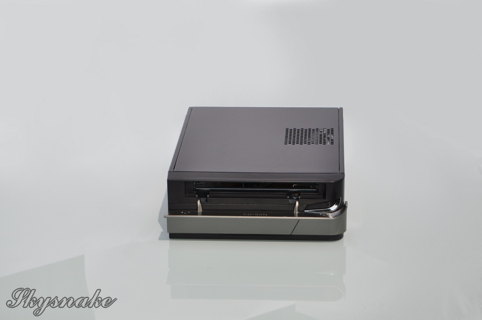

5.2 Gehäuse[^]

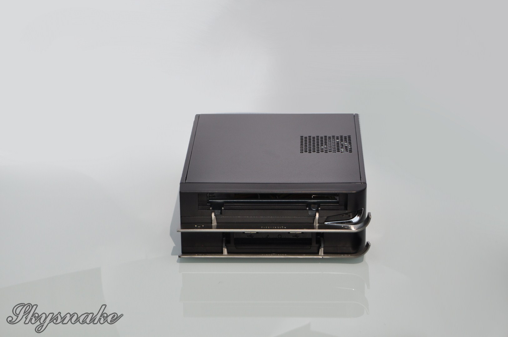

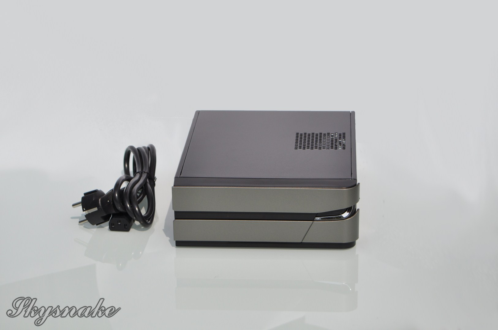

Das Gehäuse besteht überwiegend aus Metall und etwas schwarzen, sowie silbergrauem Plastik an der Frontseite. Hier ist auch eine Power- sowie HDD-LED angebracht, die von einem geschwungenen silbrig spiegelndem Stück Plastik gesäumt ist.
Die Metallteile sind auf der Außenseite mit einem leicht strukturierten schwarzen Lack versehen und recht stabil. Diese Stabilität spiegelt sich auch in einem Gewicht von 1468g wieder. Die Qualität der Lackierung ist als sehr gut zu bezeichnen. Auf der Außenseite sind weder Risse, Nasen, Kratzer, Schatten, Ungleichmäßigkeiten, noch sonst irgend welche Produktionsfehler zu sehen. Die Lackierung macht insgesamt einen sehr guten Eindruck und scheint auch nicht zu dünn zu sein.
An der Front bildet ein farblich sehr gut an die Lackierung angepasster Plastikrahmen den Abschluss des Gehäuses, sowie die Halterung für die beiden gräulichen Frontklappen. Der Plastikrahmen hat auch eine leichte Strukturierung, so das er zusammen mit der guten Farbanpassung nicht negativ auffällt. Es ist sogar eher so, das bei fehlender Spiegelung auf der Lackierung, eine Unterscheidung zwischen Plastikrahmen und Metallgehäuse, nahezu unmöglich macht.
Die beiden Frontklappen sind ebenfalls aus Plastik gefertigt, wobei die genaue Beschreibung der Farbe schwer fällt, obwohl sie sehr gefällig und auf keinem Falle aufdringlich wirkt. Beide Klappen lassen sich mit einem hellem Klicken öffnen. Hierbei biegt sich allerdings insbesondere die untere Klappe, wenn man Sie mit rechts öffnet, leicht durch, was die ersten Male für ein ungutes Gefühl bei mir gesorgt hat, da die Klappen recht fest schließen. Dies hat zwar den Vorteil, das man sich wohl um leicht offen stehende Klappen im laufe der Zeit keine Sorgen machen muss, sorgt aber eben auch bei der unteren für ein leichtes durch biegen. Entgegen der ersten Befürchtungen muss man sich darum allerdings keine Sorge machen. Selbst nach dutzend fachem Öffnen und schließen funktioniert alles noch reibungsfrei und es sind auch keine optischen Beeinträchtigungen ersichtlich. Insgesamt fallen die Klappen, sowie deren Halterung doch WESENTLICH stabiler aus, als zunächst befürchtet wie ich mit großem Schreck feststellen konnte. Denn beim wieder einpacken für die Bilder verhakte sich eben diese untere Klappe am Styropor und sprang mit einem lauten knacken aus ihrer Halterung. Nach dem ersten Schreck, die Klappe abgebrochen zu haben, stellte ich mit erstaunen fest, das sich die Klappe nur aus der Halterung gelöst hatte. Am rechten Halterungsarm war nur eine farbliche Veränderung durch die Verbiegung zu sehen, aber keine Risse oder sonstigen Schäden.
Es ist natürlich nicht völlig auszuschließen, das bei einer solchen groben Aktion der Arm abbricht, aber die Chancen stehen allem Anschein nach nicht schlecht, dass die Halterung es doch überlebt. Hier bin ich absolut positiv überrascht, denn dies habe ich diesen Plastikklappen überhaupt nicht zugetraut, da Sie rein haptisch nicht mit dem restlichen sehr hohen Niveau des Gehäuses mithalten können. Wer also Kinder hat, oder auch mal etwas unvorsichtiger ist, muss allem Anschein nach nicht direkt mit einer abgerissenen Frontklappe rechnen. Ich würde es allerdings dennoch nicht drauf ankommen lassen!

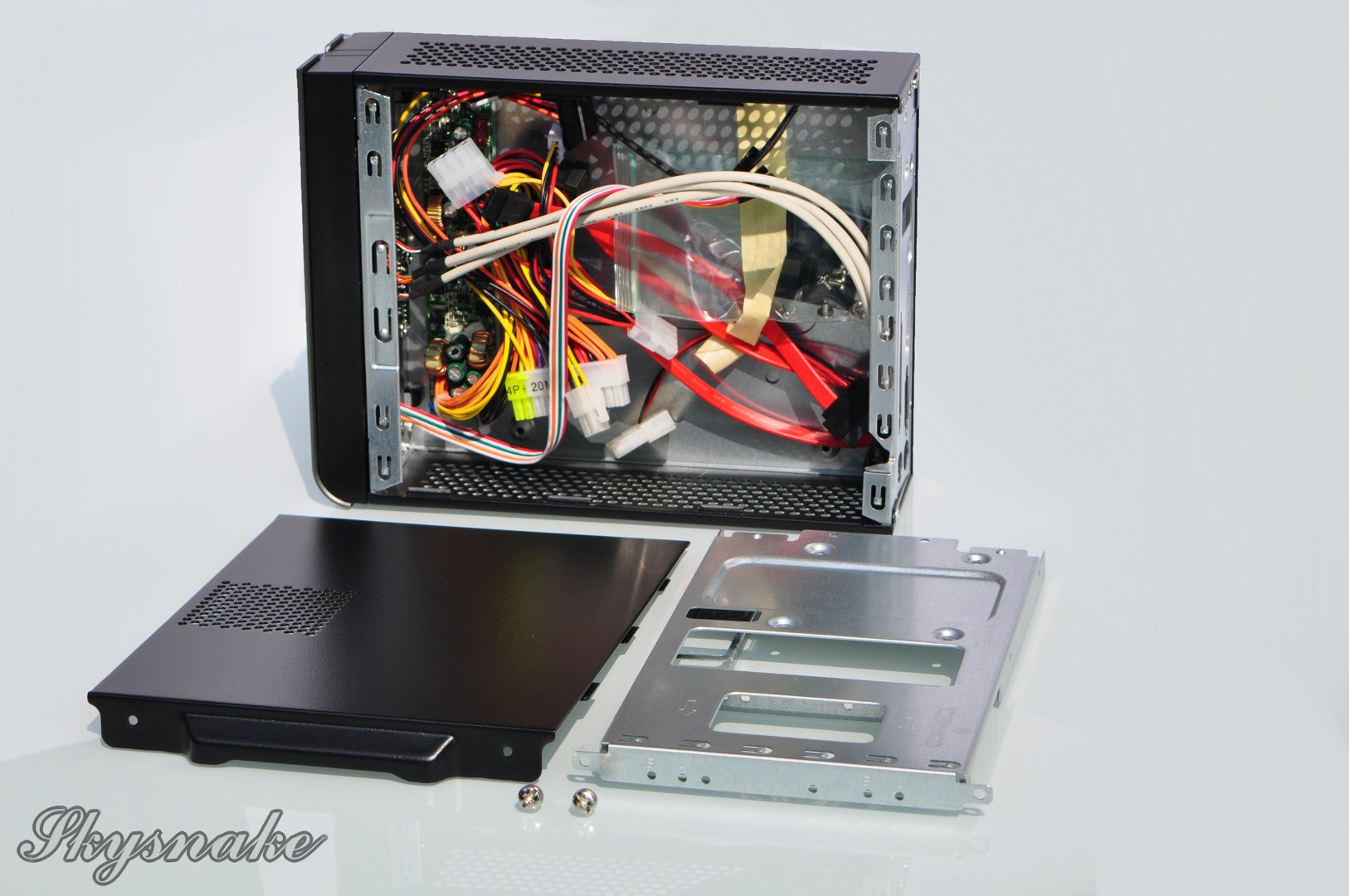

Was die Verarbeitung der Metallteile, und deren Verbindung betrifft, so gibt es keinerlei Grund zur Kritik. Am gesamten Gehäuse sind alle Kanten entgratet und abgerundet. Für die Finger besteht also keinerlei Gefahr! Dies überraschte bereits auf der CeBIT beim Vorführmodell und hat sich nun beim Serienmodell wieder positiv bemerkbar gemacht. Auch die Nieten wirken sehr gut verarbeitet. Alle Nieten sitzen fest auf dem Metall und stehen auch nirgendwo über.
Warum die I/O Paneel-Öffnung allerdings mit einer herausbrechbaren Blende versehen wurde ist mir nicht ganz klar. Ein Jeder wird diese wohl entfernen müssen. Die Arbeit hätte man in meinen Augen dem Kunden abnehmen können. Zudem hatte ich anfänglichen bedenken bzgl. eventuellen scharfen Kanten an den Bruchstellen der Blende, durfte mich im Test jedoch erfreulicher weiße vom Gegenteil überraschen lassen.
Bricht man die Blende an den vorgesehenen Stellen heraus, bleiben an den 5 Verbindungsstellen absolut keine scharfkantigen Stellen zurück, an denen man sich verletzten könnte! Die Bruchstellen sind nur etwas rau, mehr nicht. Hier war ich wirklich sehr positiv überrascht, denn bisher hatte ich bei derartigen Sollbruchstellen immer scharfe Kanten. Ein Nacharbeiten des Käufers ist hier absolut nicht notwendig!
