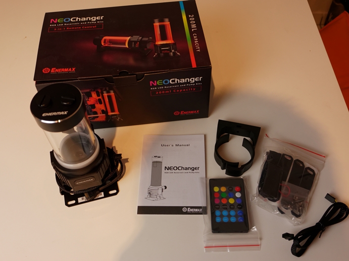

In der Verpackung findet man gut geschützt natürlich die Pumpen-Ausgleichsbehälter-Einheit. Diese ist bereits komplett vormontiert, hier muss man nichts weiter machen. Auch die Halterung für die stehende Montage ist bereits angebracht und kann sofort genutzt werden. Dazu findet man Montagematerial für die liegende und Hängende Position in Form von mehreren Halterungen und Schrauben. Ein kleiner Schlüssel zum Umschrauben wird ebenfalls beigelegt. Die Fernbedienung samt integrierter Batterien befindet sich natürlich auch im Lieferumfang. Dazu noch die bebilderte Anleitung für die Montage.
Als kleinen Zusatz legt Enermax noch einen Überbrückungsstecker für den 24Pin Anschluss vom Netzteil bei, damit die Pumpe ohne restlichen PC gestartet werden kann und so eine problemlose Befüllung gewährleistet werden kann.

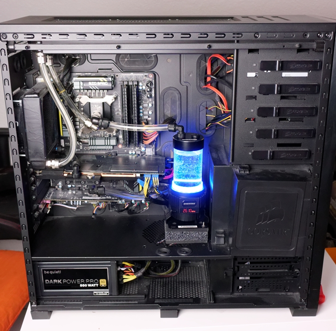

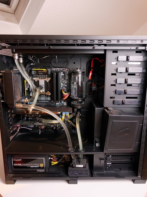

Kommen wir nun zur Montage des NEOChangers. Meine aktuelle Wasserkühlung besteht aus einem 360mm Radiator im Deckel, einem 120mm Radiator im Heck, einem Watercool Heatkiller auf der CPU (i7 3770K@4.5Ghz@1.2V) und einem EK Fullcoverwasserblock auf der ebenfalls übertakteten GTX980. Als Pumpe kommt momentan eine Laing DCC-1T mit Phyoba Metalldeckel zum Einsatz, die auf einem Shoggy Sandwitch entkoppelt ist. Als AGB wird ein normaler 250ml Röhren AGB verwendet.
Ich hatte mich eigentlich für die 200ml Variante entschieden, da ich den NEOChanger anstelle meines aktuellen Röhren AGBs an der Gehäusewand anbringen wollte und dort die größeren Exemplare nicht gepasst hätten. Nachdem ich den NEOChanger dann ausgepackt hatte, wurde mir klar das das nicht funktionieren konnte. Der einzige Ausgang befindet sich hinten an der Pumpe. So wäre eine Verschlauchung unmöglich, da der Anschluss direkt in die Rückwand gehen würde. Würde man den NEOChanger einmal um 180 Grad drehen, wäre zwar eine hängende Montage möglich, aber dann das Display verdeckt, was ja auch nicht Sinn der Sache ist. Hier wäre es schön gewesen mehr Anschlussmöglichkeiten an verschiedenen Stellen zu haben, um eine flexiblere Montage möglich zu machen. Ich musste mich dann dazu entschiedene eine stehende Montage auf dem Zwischenboden des Gehäuses durchzuführen. Dabei habe ich dann gleich mein altes Shoggy Sandwitch wiederverwendet, um den NEOChanger zusätzlich zu entkoppeln. Leider waren die mitgelieferten Schrauben etwas zu kurz, um eine Montage auf dem Shoggy zu erlauben, aber ich habe einfach die alten Schrauben der Laingpumpe verwendet. Ich nehme an Enermax geht eher davon aus, dass man den NEOChanger direkt auf dem Boden montiert, da reichen die Schrauben von der Länge dann problemlos aus.
Ansonsten war die Montage aber sehr einfach. Pumpe festschrauben, Anschlüsse ins Gewinde drehen, verschlauchen, Strom ans Netzteil anschließen und fertig. Hier sind andere Kits deutlich aufwändiger zu handhaben. Im Folgenden das Bild des montierten Systems mit dem NEOChanger.

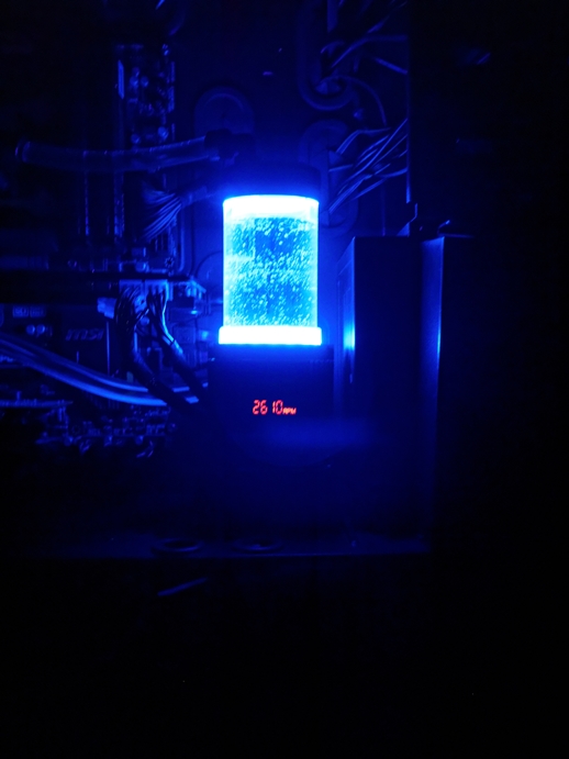

Zuletzt habe ich natürlich noch die Beleuchtungsfunktionen mit der Fernbedienung getestet. Die Beleuchtung ist wirklich gut. Dank eines LED Rings wird der AGB komplett ausgeleuchtet und kann hell erstrahlen. Auch die verschiedenen Farben und Modi gefallen, da ist für jeden Geschmack etwas dabei. Im Zweifel kann die Beleuchtung auch komplett ausgeschaltet werden. Die Fernbedienung ist leider nicht ganz zuverlässig, was daran liegt, dass der Sensor genau unter der Pumpe ist. So muss man die Fernbedienung schon direkt neben den PC auf Höhe der Pumpe halten, damit man ein Signal übertragen kann. Wenn der PC wie bei mir unter dem Schreibtisch steht, ist dies etwas umständlich.
