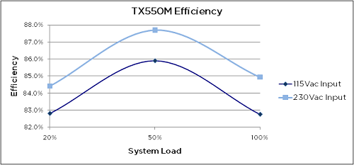

Corsair gibt unter der Verwendung in einem 230V Stromnetz eine Effizienz von 87-88% unter der optimalen Auslastung von 50% an. Das heißt, dass das Gerät in den 80+ Silber Bereich hineinrutscht. Wird das Gerät in einem 115V Stromnetz betrieben, so erreicht das Netzteil mit wenig Mühe eine Effizienz, die dem 80+ Bronze Zertifikat entspricht.

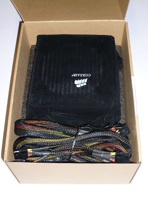

Nach dem Öffnen des "Hauptkartons" kommt ein weiterer zum Vorschein, in dem sich das Gerät mit dem Zubehör befindet. Öffnet man diesen Karton, kann man erkennen, dass das Netzteil mit Schaumstoff umhüllt wurde, um Transport Schäden zu vermindern.

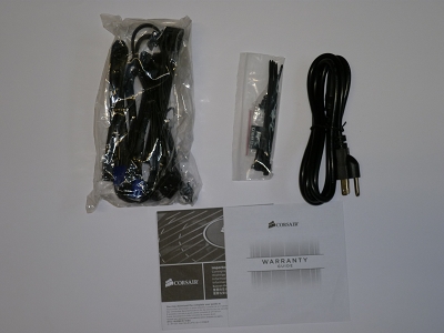

Der Lieferumfang beinhaltet ein Kaltgeräte Kabel, vier Schrauben, zehn(!) Kabelbinder, die modularen Kabel, eine Stofftasche und einen Sticker mit Corsair Logo. Zusätzlich ist eine Bedienungsanleitung und ein Zusatzzettel mit Hinweisen zur Garantie.

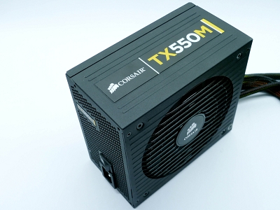

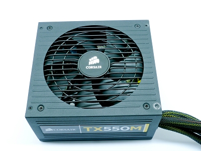

Äußerlich wirkt das Gerät sehr elegant, das wird vor allem durch das neue Lüftergitter-Design erreicht. Dazu wurden Inbus Senkschrauben verwendet, so hebt sich das Netzteil von diversen Konkurrenz Modellen ab. Ansprechend finde ich persönlich auch den Farbkontrast zwischen Orange und Schwarz. Auf dem Boden des Netzteils werden die Leistungsdaten angegeben, die das Netzteil liefern kann.

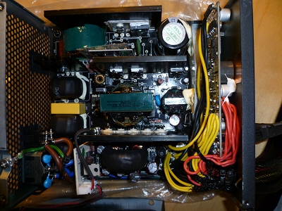

Die Platine wird von dem OEM "CWT" gefertigt. Das Design scheint recht neu sein, möglicherweise ist es ein Custom Design, das Corsair vorgegeben hat.

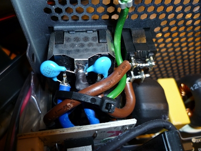

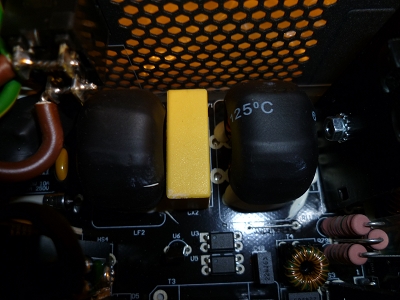

Wie so oft, setzt sich die Eingangsfilterung aus zwei Y-Kondensatoren und einem X-Kondensator zusammen.
Die Filterung gegen Störsignale besteht aus zwei Ferrit Kernen, einem X-Kondensator, zwei Y-Kondensatoren und einem MOV.
Auf der Sekundären Seite kommen Nippon Chemicon Kondensatoren zum Einsatz, die mit 105°C spezifiziert sind.

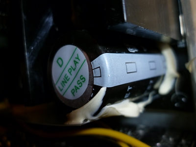

Als Primär Kondensator kommt ein 105°C Modell von Matsushita mit einer Kapazität von 330 Mikrofarad und einer Spannungsfestigkeit von 420 Volt zum Einsatz.

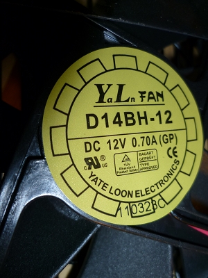

Als Lüfter kommt ein Yate Loon Modell zum Einsatz, der bis auf ein kleines schleifen recht laufruhig ist.

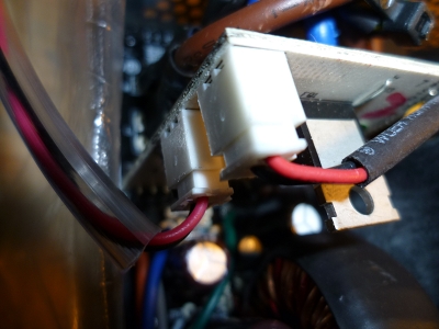

Auf dieser Zusatzplatine wird der Lüfter und ein Temperatur Sensor mit jeweils einem 2Pin Stecker angebracht.
Hier hätte man mit Schrumpfschlauch besser isolieren können.

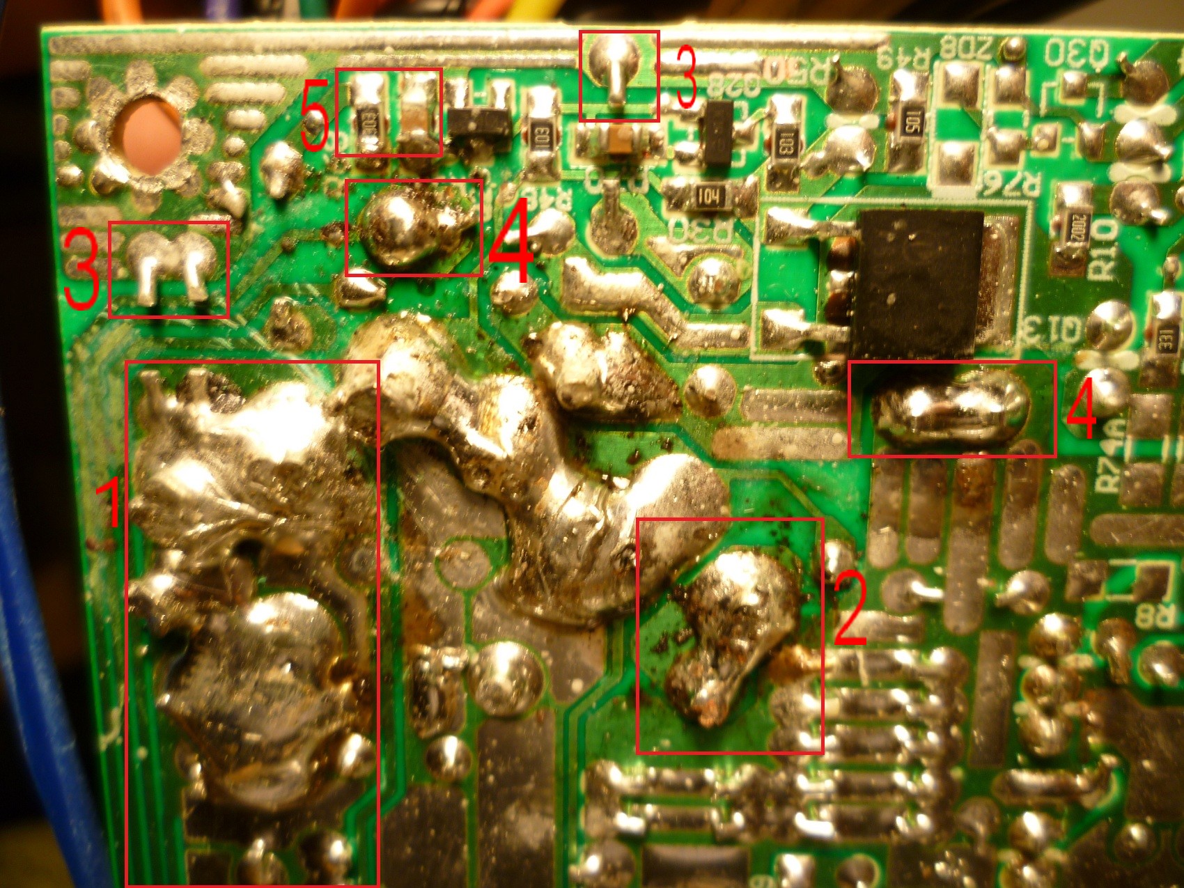

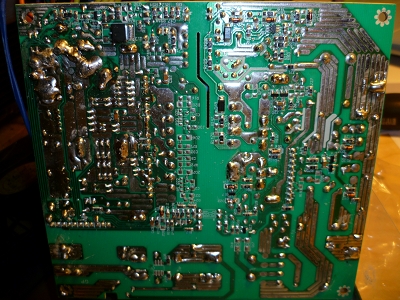

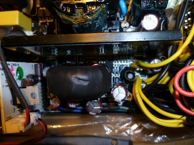

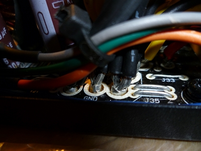

Bei diesem Netzteil gehe ich nun etwas genauer als sonst auf die Lötqualität ein. Es wurde recht viel Lot aufgetragen, was nicht ungewöhnlich ist und völlig in Ordnung ist (1). Beim markierten Feld Nummer 2 kann man schwarze Verunreinigungen erkennen, die normalerweise weggeschmirgelt werden. Beim Lötkolben wird dazu auch ein (nasser) Schwamm verwendet. In diesem Teil wurde leider unsauber gearbeitet. Dazu sehen die Lötstellen recht matt aus, was auf ein kaltes oder zu heißes Löten schließen lässt.
An den beiden Punkten (3) sieht man, dass die Anschlüsse nicht abgezwickt, sondern abgebogen wurden und ziemlich nah bzw. über den benachbarten Leiterbahnen liegen. Solange kein Kontakt besteht, passiert nichts. Würde man die im Nachhinein abzwicken, könnte der mechanische Druck auf die Lötstellen zu groß sein. Deshalb macht man das im Idealfall vorher und schneidet nicht wie bei der Stelle direkt neben (1) das ganze Lot weg. Das ist bei einem industriellen Produkt wie hier aber manchmal notwendig, als Einzelperson würde man so etwas nicht machen und vorbeugen.
Bei den Lötaugen (4) wurde zu viel Lot aufgetragen, im oberen Teil sind auch wieder viele Verunreinigungen.
Was sehr kritisch aussieht, ist der untere Verbindungspunkt beim SMD-Kondensator (5). Gerade bei Reglern mit vielen Kleinstbauteilen sind die Sicherheitsabstände ziemlich gering, da würde man normalerweise nicht so grob auftragen. Das Bauteil R49 sieht zum Beispiel ziemlich gut aus. Die Anschlüsse sind im richtigen Winkel mit Lot benetzt.
Ein dank geht an "soulpain", der mir bei der Analyse der Lötqualität geholfen hat.

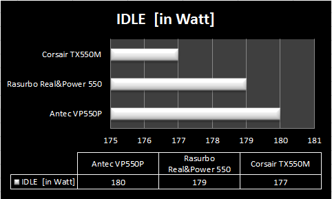

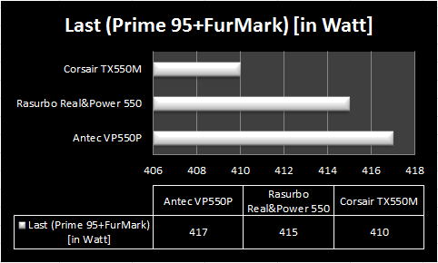

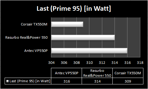

Bei der Leistungsaufnahme in verschiedenen Last Bereichen kann sich das TX550M immer vor den Konkurrenten platzieren, was daran liegt, dass das Gerät bei Verwendung in einem 230V Netz eine Effizienz erreicht, was dem 80+ Silber Zertifikat entspricht.

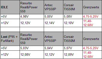

Spannungen
Wie es heutzutage fast schon üblich ist, gibt es keine Auffälligkeiten in Bezug auf die Spannungen.

Aber die Lötqualität ist imo eher unter aller Sau :ugly:
Die Diagramme der Leistungsaufnahme sehen auf den ersten Blick missverständlich aus, weil es ja nur ein paar Watt Unterschied sind. Ich finde, der doch recht geringe Unterschied sieht im Diagramm ziemlich "übertrieben" aus.
Danke dir! Ja das mit den Dias ist so eine Sache. Ich bin immer am Tüfteln aber das will nicht so ganz, das Verhältnis ist ja grausig.

Mich würde mal interessieren, ob das NT angesichts der Lötqualität überhaupt 5 Jahre durchhält.
We will see. Vertrauen hat Corsair ja in seine Produkte, wenn man die Garantiezeit beachtet.
Beim ersten Überfliegen des Tests dachte ich mir, aha, Hirschi hat Bilder von der Lötqualität eines Crap-Netzteil genommen, um im Vergleich zu zeigen, wie es nicht aussehen sollte. Aber als ich gemerkt hab, dass es Bilder des getesteten Netzteils sind... :wow: :D
Ich finde es eigentlich sehr schade...scheinbar muss irgendwo gespart werden.
