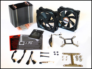

Abschließend noch ein paar Worte zum Lieferumfang des Air Series A70: dieser enthält neben einer ausführlichen Montageanleitung auch ein Warnhinweis zur Garantieabwicklung und einen Flyer mit Informationen über weitere Corsair-Produkte.

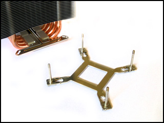

Natürlich darf der Montagezubehör nicht fehlen: neben der Halteklammer für AMD-Systeme liegt eine Backplate sowie Halteklammer für Intel-Systeme bei. Die Backplate und Halteklammer für Intel-Systeme lässt sich dank flexibler Schrauben für alle gängigen (Sockel 775, 1156 und 1366) Intel-Systeme nutzen. Damit die Intel-Halteklammer am Kühler fixiert werden kann, liegen vier Montageschrauben bei. Neben der obligatorischen Spritze Wärmeleitpaste liegen dem Lieferumfang noch zwei 9V-Adapter bei und ein Y-Adapter bei. Die Lüfter sind bereits auf die Halteklipps montiert und können direkte auf den Kühler gesteckt werden. Der Lieferumfang enthält ebenfalls zwei Ersatz-Entkoppler für die die Halteklipps.

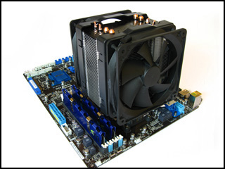

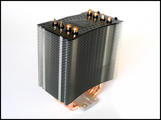

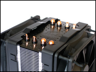

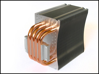

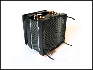

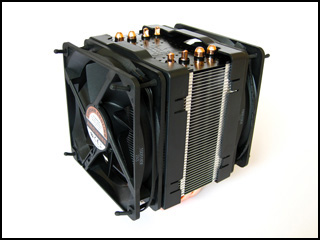

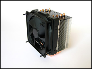

Kenner werden den Air Series A70 wohl als alten Bekannten wiedererkennen. Ohne die beiden aufgeklippsten Lüfter sind die Ähnlichkeiten zum „Venom“ von Akasa wirklich verblüffend. Hier gibt es keine Zweifel – der Air Series A70 ist ein verkappter und leicht gepimp’ter Akasa „Venom“.

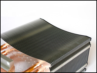

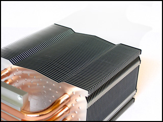

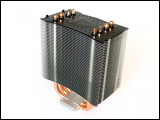

Damit sich die beiden Kühler nicht wie ein Ei dem anderen gleichen, hat Corsair die Optik des Kühlers verändert. Die Form der Lamellen ist aber nahezu identisch. So wird z.B. auf die Aussparung für die Entkoppler verzichtet. Damit die Lüfter ordentlich am Kühlkörper befestigt werden, hat Corsair sich etwas einfallen lassen. Die Lüfter werden mittels eines Halterahmens aus Plastik am Kühlkörper montiert. Damit die Vibrationen der Lüfter nicht an den Kühlkörper übertragen werden, verfügen die Halterahmen über eingebaute Entkoppler. Diese sind mit normalen Entkopplern zu vergleichen, nur dass sie in den Rahmen der Halterung mit eingesetzt sind. Bei einem Defekt lassen sich die Entkoppler allerdings ohne Probleme tauschen. Dem Lieferumfang liegen, wie schon genannt, zwei Ersatz-Entkoppler bei. Die Halterahmen werden mittels zweier Plastikclips auf jeder Seite des Rahmens am Kühlkörper fixiert. Corsair hat die im Lieferumfang enthaltenen Lüfter im Vorfeld schon auf den Halterahmen montiert. Die Lüfter wurden dabei nach dem Push-Pull-Prinzip ausgerichtet. Ein Lüfter pustet von vorne frische Luft in den Kühler hinein, der andere Lüfter auf der Rückseite, saugt die „genutzte“ Luft hinten heraus. Falls gewünscht, lassen sich die auf den Halterahmen vormontierten Lüfter, ersetzten. Als Alternative lassen sich fast alle normalen 120mm Lüfter montieren. Allerdings kann es bei Lüftern wie z.B. der Silent Wings Serie von Be Quiet! Zu Kompatibilitätsproblemen kommen.

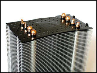

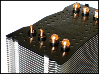

Durch die beiden ansteckbaren Lüfter wirkt der Kühler wesentlich dunkler, da ein Großteil der silbernen Aluminium-Lamellen verdeckt wird. Die oberste Lamelle des Air Series A70 hat Corsair schwarz gefärbt. Neben dem Corsair-Logo wurde noch ein Muster aus nach unten gewölbten Vertiefungen in die Lamellen gestanzt. Betrachtet man den Kühler von unten, stellt man fest, dass das Muster auf alle Lamellen des Kühlers angewandt worden ist. Dank der oberen schwarzen Lamelle wirkt der Kühler in Kombination mit den kupfernen Heatpipes sehr schick. Im Gegensatz zu Akasa verzichtet Corsair darauf, die Kupfer-Heatpipes zu vernickeln. Bei der Bodenplatte sind die beiden Kühler aber wieder ziemlich identisch. Die Bodenplatte verfügt über vier Heatpipes mit einem Durchmesser von 8mm. Dank der H.D.C-Technologie (Heatpipe-Direct-Touch-Technologie) berühren die Heatpipes den Heatspreader des Prozessors. Die Abwärme kann dann ohne Umwege von den Heatpipes aufgenommen und an die Lamellen weiterbefördert werden. Nebenbei fungiert die Bodenplatte auch noch als weiterer Kühlkörper. Sie verteilt die aufgenommene Abwärme des Prozessors gleichmäßig an die Heatpipes. Corsair spendiert der Bodenplatte im Gegensatz zu Akasa vier Montagelöcher. So lässt sich die Halteklammer für Intel-Systeme besser an der Bodenplatte fixieren. Corsair gewährlistet dadurch eine einfachere Montage. Das Muster auf der Oberseite der Bodenplatte sorgt dafür, dass die einzelnen Halteklammern bei der Montage nicht verrutschen und immer ideal ausgerichtet sind.

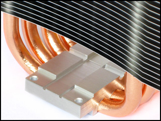

Die Verarbeitung ist vergleichbar mit der des Akasa „Venom“. An einigen Lamellen verfügt der Kühler über kleinere Macken oder Kanten. Diese sind aber, sobald die beiden Lüfter angesteckt sind nicht mehr sichtbar. Nun genug der Worte, lassen wir die Bilder für sich sprechen.

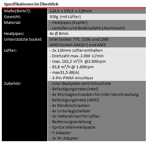

Die Spezifikationen im Überblick: Corsairs „Air Series A70“ bringt mit montiertem Lüfter ein Gewicht von 920 Gramm auf die Waage. Das Gewicht setzt sich aus den kupfernen Heatpipes, der Bodenplatte, ebenfalls aus Kuper und den Aluminium-Lamellen zusammen. Damit die Abwärme von der Bodenplatte abtransportiert werden kann, stehen vier Heatpipes mit einem Durchmesser von jeweils 8mm zur Verfügung. Der „Air Series A70“ zeichnet sich durch seine besonders flexible Kompatibilität aus, da er auch zu vielen älteren Systemen kompatibel ist. Die weiteren Spezifikationen im Detail:

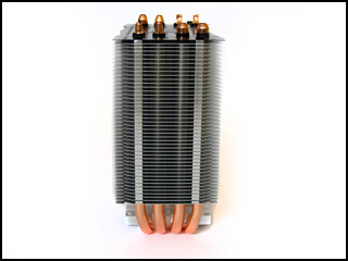

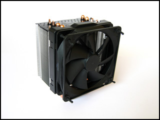

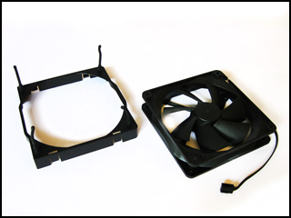

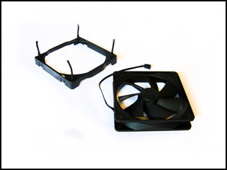

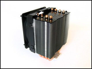

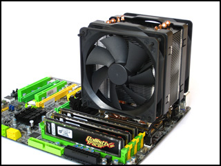

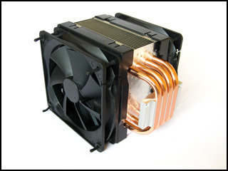

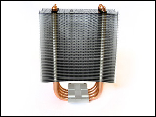

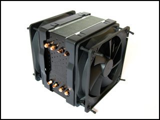

Bei der Konstruktion setzt Corsair auf eine Tower-Form mit seitlich montierten Ventilatoren. Vier dicke Heatpipes (8 mm) sorgen dabei für den Wärmetransport und liegen direkt auf der CPU auf, was einen direkten Kontakt ermöglicht. Zusammen mit der großen Lamellenfläche und der doppelten Lüfterbestückung ist somit eine hohe Kühlleistung garantiert.

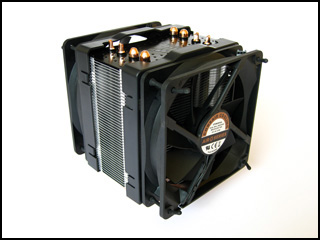

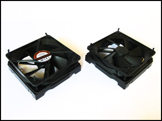

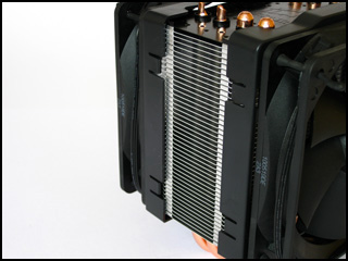

Direkt am Kühlkörper sind abnehmbare Kunststoffrahmen befestigt, an denen die Lüfter mit vibrationsdämpfenden Gummipins halten. Sie sind dabei in einer Push-Pull-Anordnung verbaut, so dass ein Lüfter in Richtung des Kühlkörpers bläst, während der gegenüberliegende saugt. Dabei handelt es sich um schneller drehende Modelle mit hohem Luftdurchsatz. Um bei Bedarf die Lautstärke drosseln zu können, liegt ein Spannungsadapter bei.

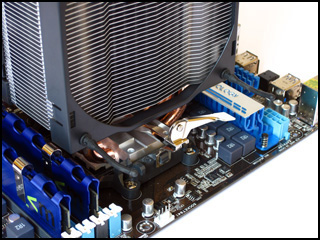

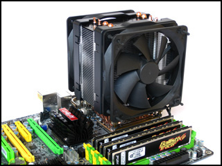

Der A70 ist mit den Intel Sockeln 775, 1156 und 1366 sowie die AMD Sockeln AM2 und AM3 kompatibel. Einige Mainboards mit sechs RAM-Slots behindern die Montage des Kühlers sofern Speichermodule mit alternativem Kühlerdesign verwendet werden. Je nach Layout und Menge der Riegel können in diesem Fall entweder andere Slots genutzt, oder der vordere Lüfter abgebaut werden.

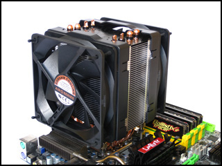

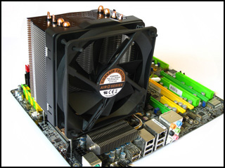

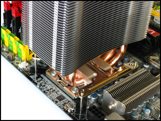

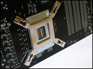

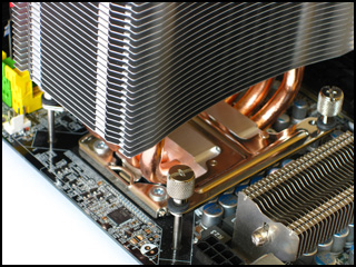

Auch bei der Montage unterscheidet sich der Air Series A70 nur minimal vom Akasa „Venom“. Dank der flexiblen Backplate kann der Kühler auf allen aktuellen Intel-Systemen verbaut werden. Nachdem die Backplate für das jeweilige System angepasst wurde, lässt sich diese von hinten durch das Mainboard stecken. Die Schutzfolie auf der Backplate sorgt dafür, dass kein direkter Kontakt mit der Sockelhalterung des Mainboards besteht. Sobald das Mainboard mit der Backplate bestückt ist, kann es wieder umgedreht und der Prozessor mit Wärmeleitpaste bestrichen werden.

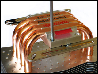

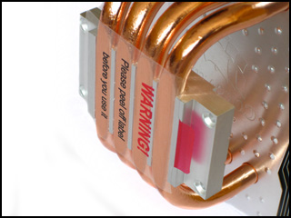

Bevor der Kühler auf den Prozessor gesetzt wird, muss die Schutzfolie auf der Kontaktfläche der Bodenplatte entfernt werden. Anders als beim Akasa „Venom“ lässt sich die Befestigungsklammer mittels vier Schrauben an der Bodenplatte fixieren. So lässt sich der Kühler einfacher montieren. Sobald der Kühler mit angeschraubter Befestigungsklammer aufgesetzt ist, können die vier Unterlegscheiben und Muttern angebracht werden. Idealerweise wird der Kühler über Kreuz festgeschraubt. Nach Abschluss der eigentlichen Kühler-Montage lassen sich die zwei Lüfter mittels der Halterahmen ganz einfach an den Kühler anstecken. Damit auch beide Lüfter angeschlossen werden können, kann der beiliegende Y-Adapter genutzt werden.

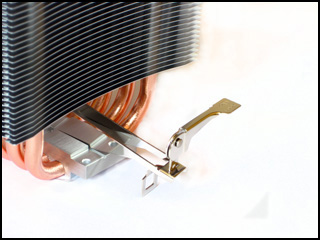

Die Montage auf AMD-Systemen ist im Vergleich zur Montage bei Intel-Systemen wesentlich einfacher. Corsair setzt wie auch Akasa beim „Venom“ auf ein eine Befestigungsklammer. Diese Befestigungsklammer kann in Kombination mit dem normalen Retention-Modul von AMD genutzt werden. Es ist daher nicht nötig, das vorhandene Retention-Modul zu entfernen. Nachdem der Prozessor mit Wärmeleitpaste bestrichen ist, kann direkt der Kühler aufgesetzt werden. Allerdings sollte die Schutzfolie auf der Unterseite der Bodenplatte vorher entfernt werden! Sobald der Kühler auf dem Prozessor sitzt, kann die Befestigungsklammer verbaut werden. Leider ist es aufgrund der Montageklammer nur möglich, den Kühler waagerecht, also nach oben aus dem Gehäuse herauspustend, zu montieren.
Die Monate der Lüfter gestalten sich allerdings etwas knifflig. Da der Befestigungsmechanismus der Klammer im Weg ist, muss der Lüfter vom Halterahmen entfernt werden. Sobald der Rahmen auf den Kühler aufgesteckt ist, kann der Lüfter angebracht werden. Dies gilt allerdings nur für den Lüfter, der rechts vom Kühler (oben im Gehäuse) verbaut wird. Der Lüfter, der auf der linken Seite des Kühlers ist, kann normal angesteckt werden.

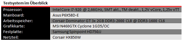

Das Testsystem basiert auf einem aktuellen Intel-System. Als CPU kommt ein Intel Core i7-920 zum Einsatz. Die CPU wird mit den standardmäßigen 2,66GHz betrieben. Um Toleranzen bei den Messungen zu vermeiden, wurde der Turbomodus deaktiviert. SMT wurde nicht deaktiviert. Der Prozessor arbeitet mit einer Spannung von 1,2V, für den integrierten Speichercontroller liegen 1,25V an. Als Mainboard wird ein DFI X58 DK-T3eH6 genutzt, da es über keine ausgefeilte und überdimensionierte Kühlkonstruktion verfügt. Dadurch sind Kompatibilitätsprobleme mit großen und wuchtigen Kühlern auszuschließen. Als Arbeitsspeicher werden drei Riegel 2GB Corsair Dominator GT genutzt. Da die Dominator GT über einen höheren Speicherkühler verfügen, kann es auch hier zu Kompatibilitätsproblemen kommen. Für die Bildausgabe ist eine N460GTX Cyclone 1GD5/OC von MSI zuständig. Als Netzteil wurde ein Corsair H850W genutzt. Das Testsystem wurde als offener Aufbau genutzt, daher können die gemessenen Temperaturen im Vergleich zu im Gehäuse verbauten Systemen leicht abweichen.

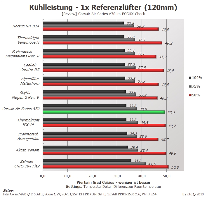

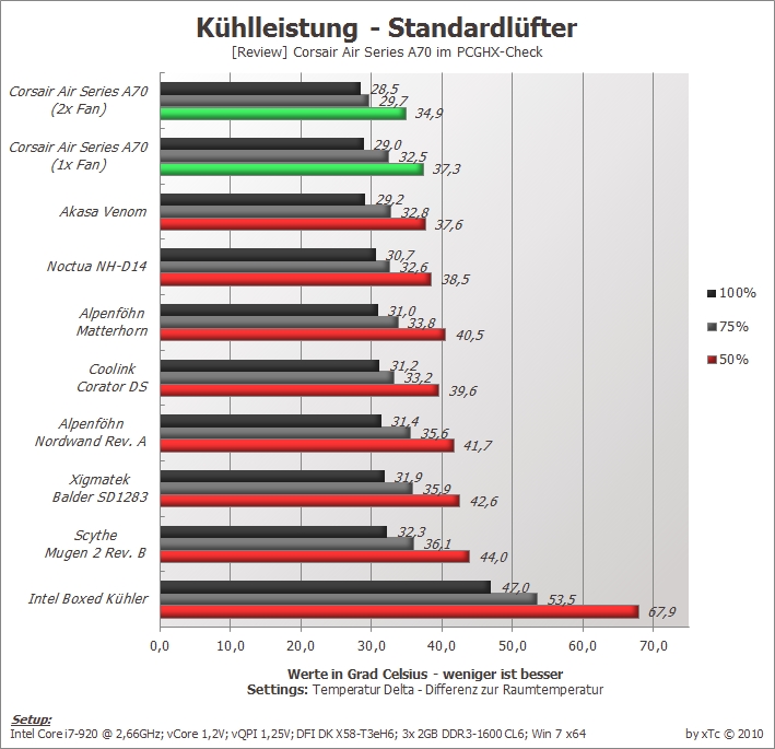

Jeder Kühler musste jeweils drei unterschiedliche Testläufe absolvieren. Dazu gehört ein Test mit dem im Lieferumfang enthaltenem Lüfter und einem Referenzlüfter. Der Test mit dem im Lieferumfang enthaltenem Lüfter ist allerdings nur Bestandteil der Tests, soweit ein Lüfter beiliegt. Liegt einem Kühler kein Lüfter bei, entfällt die Messung. Die Testserie mit einem Referenzlüfter veranschaulicht sehr gut, wie sich die einzelnen Kühler schlagen. So bleiben alle Komponenten des Setups gleich, nur der Kühler verändert sich. Zusätzlich zu der Testserie mit einem Referenzlüfter, werden alle Kühler, falls möglich, auch mit zwei Referenzlüftern getestet. Um Toleranzen und Unstimmigkeiten auszuschließen, wurde jede Messung dreimal durchgeführt. Sprich: ein Kühler wurde z.B. dreimal mit dem Originallüfter getestet. Der Kühler wurde zwischen den einzelnen Durchgängen neu montiert. Die Wärmeleitpaste wurde auch ersetzt. Bei allen Messungen wurde Prolimatechs PK-1 als Wärmeleitpaste genutzt. Als Referenzlüfter dienten ein/zwei Scythe S-Flex mit 1.200rpm (Scythe S-FLEX SFF21E). Ein Bestandteil der Messungen ist, die Messungen mit unterschiedlichen Lüfterdrehzahlen (100% / 75% / 50%). Die Temperaturwerte in den Diagrammen sind Delta-Werte. Das bedeutet, dass die angegebene Temperatur der Differenzwert zur Raumtemperatur ist. So lassen sich die Kühler allgemein besser vergleichen, da die Raumtemperatur nicht immer gleich ist. Ein einzelner Testlauf (eine Messung, z.B. Referenzlüfter @ 100%) lief 45 Minuten. Über diesen Zeitraum wurde die maximale Temperatur der einzelnen Kerne festgehalten. Diese wurden addiert und daraus ein Durchschnittswert gebildet. Dieser Durchschnittswert, abzüglich der Raumtemperatur, ist das Ergebnis der Messung.
Aufgrund der hohen Drehzahl der beiden Lüfter kann der Air Series A70 von Corsair Akasa’s „Venom“ vom Thron stoßen. Im Vergleich mit den anderen Kühlern laufen die Lüfter des Air Series A70 teils deutlich schneller. Satte 2000rpm sorgen für eine ordentliche Luftzufuhr. Der Air Series A70 kann sich so um ordentliche 2,2°Grad von Noctuas Flaggschiff, dem NH-D14 absetzten. Auch bei geringerer Lüfterdrehzahl kann der Air Series A70 dank der hohen Grunddrehzahl sich gut vor den anderen Kühlern behaupten.

Auch wenn der Air Series A70 mit einem langsameren Lüfter nicht richtig in Schwung kommt, schlägt er sich überraschend besser als der „Venom“ von Akasa. Obwohl die beiden Kühler fast oder nahezu baugleich sind, kann sich der Air Series A70 um maximal 0,6° Grad vom „Venom absetzten. Im direkten Vergleich zu anderen Kühlern, muss sich der Air Series A70 wie auch der „Venom“, teils geschlagen geben. Immerhin erreicht der Air Series A70 ein Achtungserfolg und kann den in die Jahre gekommen IFX-14 von Thermalright minimal hinter sich lassen. Wie auch der „Venom“, bevorzugt der Air Series A70 klar Lüfter mit höherer Drehzahl.

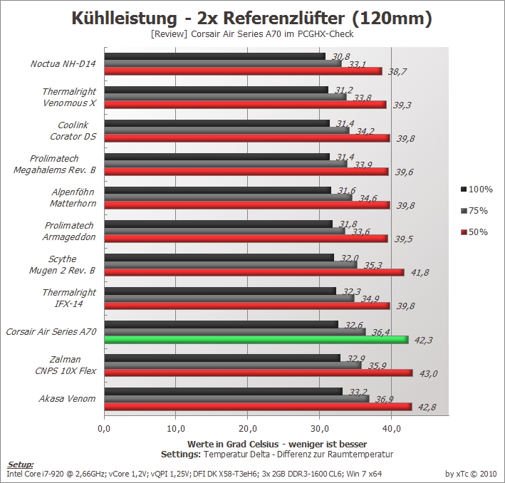

Bei zwei langsameren 120mm Lüftern zeigt sich ein ähnliches Bild: auch hier kann sich der Air Series A70 minimal vom „Venom“ absetzten. Bei fallender Drehzahl muss der Air Series A70 die starke Konkurrenz von Prolimatech, Scythe und Noctua aber ziehen lassen.

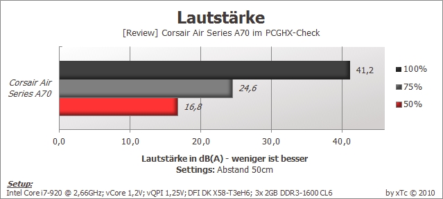

Ein wichtiger Punkt neben der Kühlleistung ist die Lautstärke. Hier hat es der Air Series A70, wie zu erwarten, schwer. Aufgrund der hohen Drehzahl von 2.000rpm lärmt der Kühler bei voller Drehzahl mit amtlichen 41,2 dB(A) vor sich hin. Mittels der beiliegenden Adapter, die beide Lüfter auf 1.600rpm drosseln, reduziert sich die Lautstärke auf angenehmere 26,8 dB(A). Im direkten Vergleich zum Akasa Venom ist der Air Series A70 bei höherer Drehzahl und besserer Kühlleistung etwas besser.
Mit einer Drehzahl von 50% (1.500rpm) kommt der Air Series A70 auf eine Lautstärke von 24,6dB(A). Bei 50% (1.000rpm) sind es nur noch sehr leise 16,8dB(A). Den idealen Kompromiss aus Drehzahl und Laustärke brauchte ich beim Air Series A70 nicht finden. Corsair hat mit den 1.600rpm ein gutes Gespür gehabt: sowohl Kühlleistung als auch Lautstärke stimmen.

Verwendet man die im Lieferumfang enthaltenen Lüfter, so kann sich der Air Series A70 durchweg an die Spitze setzten. Allerdings entsteht durch die schnellen Lüfter (max. 2.000rpm) eine nicht zu vernachlässigende Geräuschkulisse. Dennoch lässt sich mittels der beiliegenden Spannungsadapter indirekt neben der Drehzahl auch die Lautstärke deutlich senken. Mit beiden Lüftern @ 1.600rpm kommt der Air Series A70 lautstärketechnisch auf das Niveau des Akasa „Venom“ @ 75%.
Die Tests mit den Referenzlüftern absolviert der Air Series A70 eher durchschnittlich. Aufgrund der geringeren Drehzahlen muss er die Konkurrenz teils deutlich ziehen lassen. Das Duell zum fast baugleichen Akasa „Venom“ kann der Kühler von Corsair aber mit einem geringen Abstand überraschend für sich gewinnen. Fakt ist, so höher die Drehzahl, umso besser perform‘t der Air Series A70. Dennoch kann der Air Series A70 von Corsair als Gesamtpaket einen guten Eindruck abliefern. Corsair verbessert den Akasa Venom an einigen Stellen, so wie z.B. bei der Montage für Intel-Systeme oder der Befestigung der Lüfter, geschehen. Die Montage für AMD-Systeme bleibt leider unangetastet, so lässt sich der Kühler leider nur waagerecht verbauen.

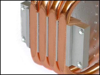

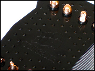

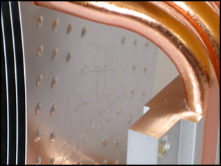

Die Oberfläche verrät (zumindest soweit ich das optisch anhand der Bilder beurteilen kann) hier schon, dass es keine Nickel-Schicht sondern eher eloxiertes Aluminium ist.
