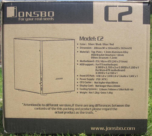

Ein Aufdruck auf der Rückseite des Kartons nennt uns nochmal wichtige Eckdaten, diese habe ich kurz in einer Tabelle zusammengefasst:
Groß hervorgehoben sind dabei die Komponenten, welche ich hier vorliegen habe.
Farbe: | Silber/
Schwarz
/Blau/Rot
Größe: | 200mm x 224mm x 262mm
Material: |
Platte oben: | 1,5mm Aluminium
Festplattenhalterung: | 1mm Aluminium
Rest: | 1,2mm Aluminium
Motherboards: | ITX/ Micro-ATX bis 245x215mm
Festplatten: |
3,5" Intern: | 1x Festplattenhalter (Nur bei ITX verwendbar), 1x Montage auf dem Boden (Nur ohne optionalen Gehäuselüfter verwendbar)
2,5" Intern: | 1x Festplattenhalter (Nur bei ITX verwendbar), 1x Montage auf dem Boden (Nur ohne optionalen Gehäuselüfter verwendbar)
Front-Anschlüsse: | 1x USB 3.0, 1x USB-2.0 1x Audio, 1x Mikrofon
Netzteil: | ATX (PSII)
Prozessorkühler: | Bis 80mm höhe
Grafikkarten: | Bis 220mm länge
Lüftermontage: | 1x 120mm/140mm am Boden des Gehäuses
Gewicht: | Gehäuse: 1,2kg, Versandgewicht: 1,6kg

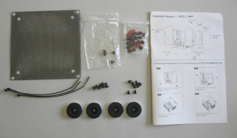

In der Verpackung selber finden wir zuerst nur das Gehäuse. Handbuch und Zubehör wie Schrauben befinden sich in dem Gehäuse selber in kleinen Tütchen. Das Handbuch ist recht Spartanisch aber Vollständig, leider ist alles nur auf Englisch und Chinesich abgedruckt.
Das Zubehör besteht aus vier Standfüßen + dementsprechende Schrauben, 2 Tütchen mit Schrauben für die Festplattenmontage, Moterhboardmontage und sogar für die Lüftermontage eines 120/140mm Lüfter.
Weiter finden wir 3 Kabelbinder sowie einen Staubfilter, sehr lobenswert ist der Staubfilter, da solche selbst bei großen, teuren Gehäusen leider nicht immer Standard sind.
Begonnen wird im Handbuch mit der gleichen Grafik, welche auf dem Karton aufgedruckt war. Weiter geht es dann mit der bereits genannten Tabelle weiter oben, das Zubehör mit Namen, Anzahl und Verwendungszweck der Schrauben sowie die Anschlüsse des Frontpanels, welche kurz erklärt werden. Hierbei gilt zu loben, das Cooltek sogar die Pinbelegung aller einzelnen Stecker samt + und - Polen komplett abgedruckt hat.
Auf den letzten 3 Seiten haben wir noch einmal das Schema zum Aufbau des Gehäuses sowie eine Installationsanleitung. Sehr schön ist hierbei, das die Installation für ITX und Mikro-ATX Mohterboards separiert wurde und dadurch auch der rauszunehmende Festplattenschacht erwähnt wird.

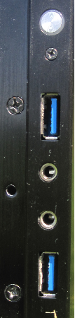

Das IO Panel des Gehäuse selber reicht für alles aus, hier haben zwei mal USB-3, Kopfhörer- und Mikrofonklinke sowie den An-Ausschalter, dieser dient gleichzeitig auch als Festplattenaktivitäts-LED.

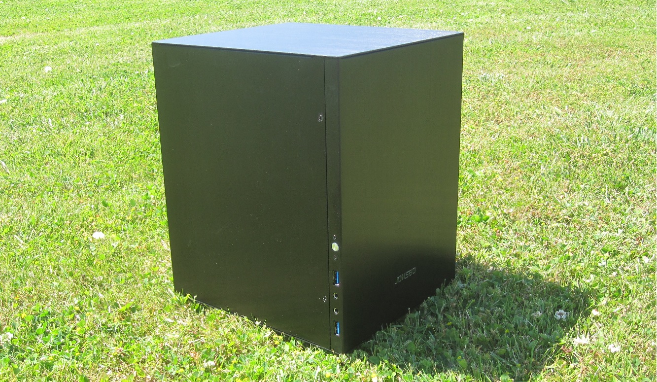

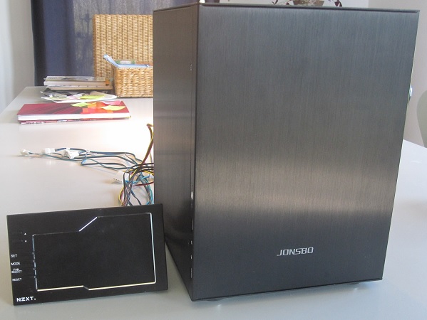

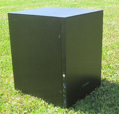

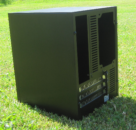

Das Gehäuse besteht aus 1,2mm - 1,5mm dicken Aluminium, dieses ist Schwarz lackiert und gebürstet, es ähnelt sehr meinem Corsair Obsidian 750D.
Da das Aluminium gebürstet ist, ist es weder glatt noch rau. Die Gehäuseoberfläche sieht daher zwar spiegelnd aus, spiegelt aber nicht.
Das Gehäuse sieht sehr Edel aus, auch durch die Ecken und durchgehend geraden Kanten ist das Gehäuse perfekt Rechteckig und passt daher fast überall hin.

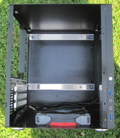

Da die Alu-Platten durchgängig lackiert sind ist auch der Innenraum des Gehäuses schwarza, ausgenommen hiervon sind die PCI-E Slot Blenden sowie die Motherboardhalterung, diese sind ganz normal Alu-Silber.
Sehr Lobenswert ist, das alle schrauben sowie das komplette Zubehör auch schwarz sind, Cooltek hat sich hier also Gedanken gemacht, denn dadurch ist das Gehäuse komplett sehr neutral, da man die durchgängige schwarze Farbgebung hat.

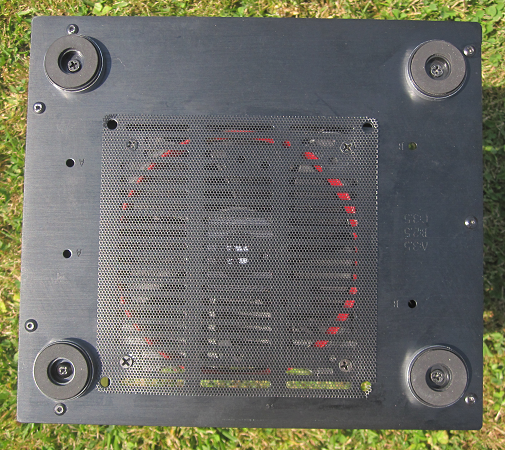

Sehr gut ist hierbei die Möglichkeit, das man einen 120mm sowie einen 140mm Lüfter in dem Gehäuse unterbringen kann, achten muss man dabei nur darauf, das das Gehäuse nicht auf Teppichboden steht, da die Luft von unten aus eingesaugt wird. Da das Gehäuse aber als HTPC gedacht ist, sollte auch das kein Problem sein, denn ich kenne keinen der seinen Fernseher auf einem Teppich stehen hat.
Die Verarbeitung an sich ist leider nur mäßig, vor allem die Kanten sind schlecht geschliffen, ich persönlich habe mich nicht verletzt, dennoch besteht die Gefahr. Hier sollte Cooltek nachbessern. Wenn man eine HDD Festplatte wie in meinem Fall eine Seagate Barracuda im Boden befestigt, biegt sich dieser leicht durch, das ist durch das dünne Aluminium bedingt, welches einfach nicht mehr aushält.

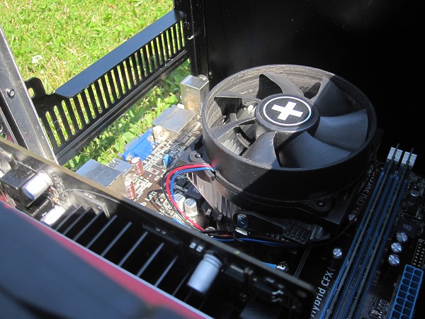

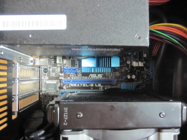

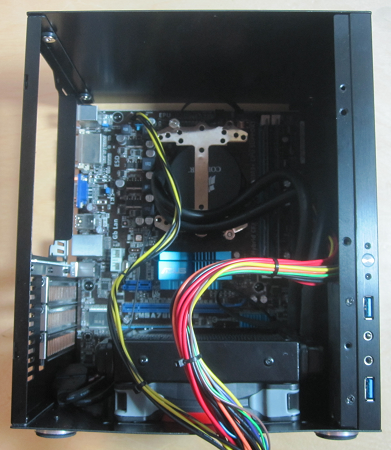

Die Montage verlief reibungslos, aufpassen muss man nur an den doch recht scharfen kannten, diese sind dünn, das sie das Gummi der Netzteilkabel förmlich abreiben.
Nach dem Einbau ist das aber kein Problem mehr.

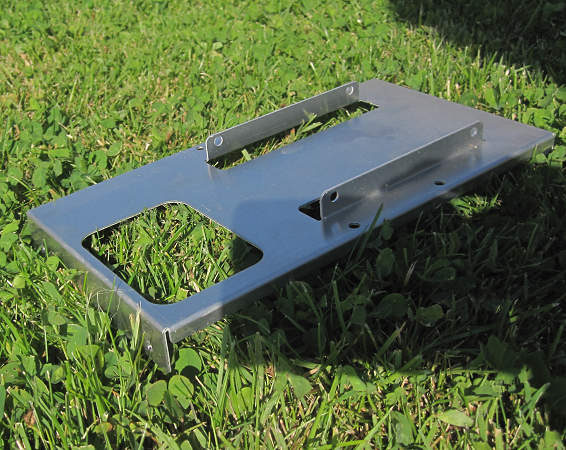

Für mein Mikro-ATX Motherboard musste ich den SSD/Notebookfestplattenschacht entfernen, da dieser das Gehäuse ansonsten in der breite beschränken würde, dieser lässt sich aber sehr einfach und schnell demontieren. Selbst nach dem Einbau hatte ich noch genug Schrauben über um gleich einen zweiten Rechner zusammen zu bauen, Zubehör ist also mehr als genug vorhanden.
Die PCI-E Schrauben sind mit der Hand entfernbar. Alle anderen Schrauben kann man mit einem durchschnittlichen Kreuz Schraubenzieher reindrehen, alle meine Schraubenzieher passten problemlos.
Dadurch das das Motherboard nur auf zwei Stahlstreben befestigt wird, haben wir quasi auch einen CPU-Cutout für Kühler. Somit ist auch bei eingebauter Hardware ein Kühlerwechsel problemlos möglich, da auch die Rückseite voll zugänglich ist. Hinter dem Motherboard ist leider kein Platz mehr für Kabelmanagement, bei der Größe aber auch kein Wunder. Dennoch kann man hier für den Platz neben dem Netzteil sowie den Boden des Gehäuses verwenden.
Lobenswert ist, das die IO-Panel Kabel sehr lang sind, was eigentlich eher ein Defizit sein sollte - da sie Platz wegnehmen, ist hier positiv. Man kann die Kabel problemlos unten im Gehäuse neben dem Lüfter verstauen und so immer noch den vollen PCI Platz verwenden, da man die Kabel direkt zum Boden hin verlegen kann.
Das Gehäuse ist sehr gut dimensioniert, auf den ersten Blick viel mir direkt auf: "Hier bekommt man einen Wasserkühler rein." Gesagt getan, Corsair H55 + Corsair SP120 eingebaut und läuft super.
Was man immer noch sehr gut sieht, eine Single-Slot Grafikkarte oder sogar Dual-Slot wäre möglich, Dual-Slot lässt aber mein Motherboard nicht zu und meine HD7770 ist eine Dual-Slot Karte.
Dennoch sieht man hier, was mit einem Wasserkühler realisierbar wäre, zum Beispiel eine kleine Workstation oder ein RenderPC.

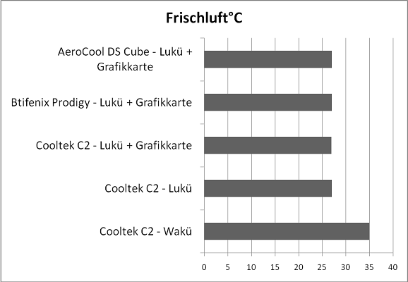

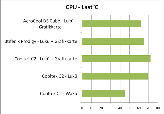

Gemessen wurde mit dem bereits genannten System, dieses kam im Cooltek C2, im Bitfenix Prodigy-M und im Aerocool DS Cube zum Einsatz.
Bei allen Gehäusen wurde die Standard-Lüfterkonfiguration beibehalten. Belastet wurde die Hardware mit den Programmen Prime95 und Furmark, nach 10 Minuten wurden die Temperaturen abgelesen.
Mit einer NZXT Sentry habe ich von verschiedenen Stellen im Gehäuse und an der Hardware Temperaturproben genommen und diese dann in Diagramme gefasst.
Zum Auslesen der CPU und GPU Temperatur dienten MSI Afterburner und Coretemp.
Alle Messungen wurden bei einer Raumtemperatur von 27°C durchgeführt.

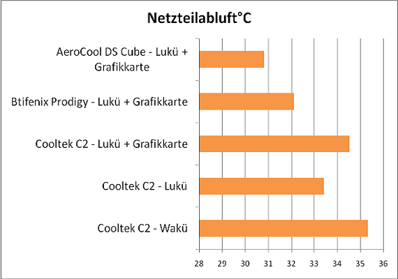

Die Temperaturmessungen sahen daher wie gefolgt aus:
Hier sehen wir, das das Cooltek C2 bei der CPU Temperatur mit den anderen Gehäusen mithalten kann und das obwohl diese deutlich größer sind. Die Wasserkühlung senkt die CPU Temperatur nochmals stark, lässt aber andere Temperaturen stärker ansteigen. Der Einbau einer Grafikkarte lässt die CPU Temperatur nochmals ansteigen, alles in allem liefert das Cooltek C2 für seine größer hier sehr gute Werte.

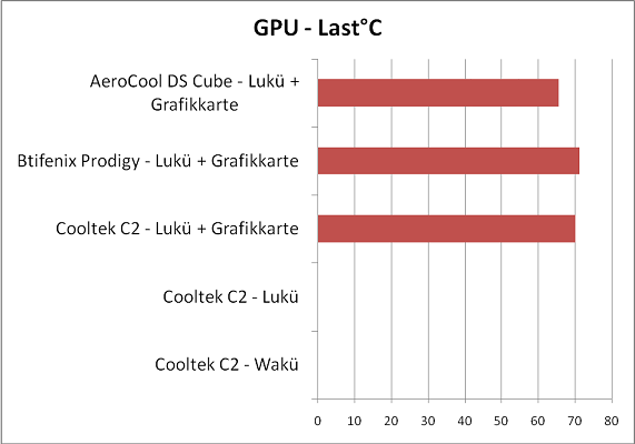

Bei der GPU Temperatur sieht es ähnlich aus, das Cooltek C2 ist gleich auf mit dem Bitfenix Prodigy, das Aerocool DS Cube Gehäuse besitzt einen Frontlüfter, daher glaube ich das es dadurch bessere Temperaturen erreicht hat, dennoch kann sich das Cooltek hier für seine größe sehen lassen, der Abstand zum Boden ist anscheinend gering genug, das die Grafikkarte hier vernünftig an Frischluft kommt, das Netzteil sorgt auch für einen Unterdruck im Gehäuse, damit wird die bescheidene Größe doch sehr gut ausgenutzt.

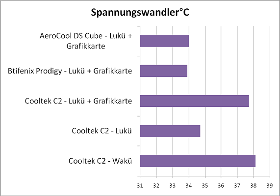

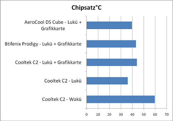

Auch bei Spannungswandler und Chipsatz Temperaturen braucht sich das Gehäuse von Cooltek nicht verstecken, es liefert leicht schlechtere Werte als die anderen beiden Kandidaten und ist nunmal so konstruiert, das die warme Abluft der Grafikkarte direkt Richtung CPU und Spannungswandler über den Chipsatz zieht, dennoch sind die 3°C Unterschied hier nicht die Welt und es liefert sehr gute Werte, vor allem da es deutlich kleiner ist als die anderen beiden Testkandidaten.
Auch bei den letzten Temperaturen gibt es keine Abweichungen, die C2 - Wakü Frischluft - Temperatur ist höher, da ich in dem Gehäuse gemessen habe und damit direkt über dem Radiator aus dem die warme Prozessorabluft kommt. Dennoch steigen dadurch die anderen Temperaturen nur mäßig an, da ein starker Unterdruck aufgrund des Netzteils im Gehäuse herrscht, daher kann man auch problemlos einen Wasserkühler im C2 nutzen. Alle anderen Temperaturen entsprechen der Raumtemperatur von 27°C.
Das Cooltek C2 liefert auch hier sehr gute Ergebnisse und das obwohl es deutlich kleiner ist als die anderen Kandidaten. Respekt!
