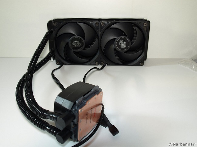

Nun kommen wir zu der eigentlich Nepton 240M und schauen uns zunächst den Radiator an. Dieser ist, wie der Name schon sagt, im 240er Format. An den Seiten ist dezent der Nepton Schriftzug zu sehen. Ansonsten nur der übliche Hinweis, dass man das System nicht öffnen oder modifizieren darf.
Die Verarbeitung ist weitgehend gut, die Lamellen sind regelmäßig und gut lackiert. Nur wenige wurden vergessen, was mir aber lieber ist als durch Lack verstopfte Lamellen wie man sie ab und an vorfindet. Einige Lamellen sind leider leicht verbogen/eingedellt, bei normaler Betrachtung fällt dies aber nicht auf und schmälert auch die Leistung nicht. Erwähnen muss ich es trotzdem!
Über die 30cm langen, knickgeschützten und sehr starren Schläuche kommen wir zu dem Herzstück, der Pumpen- und Kühlereinheit. Geziert wird sie von einem beleuchteten Cooler Master Logo. Ansonsten ist sie matt und dezent.
Die Kupferplatte weißt eine deutlich Struktur auf und ist nicht poliert. Bei Auslieferung wird sie von einer Schutzfolie geschützt.

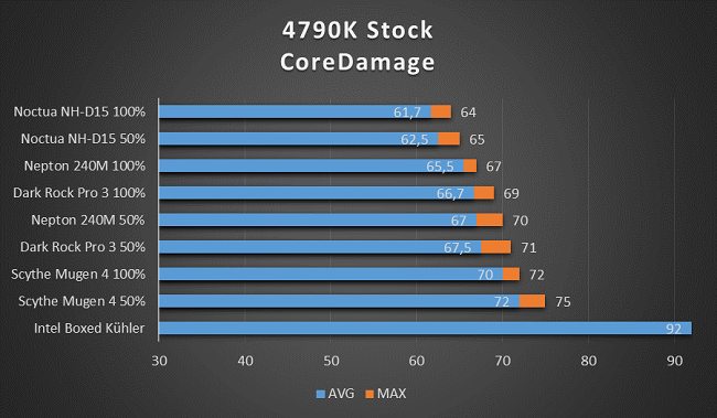

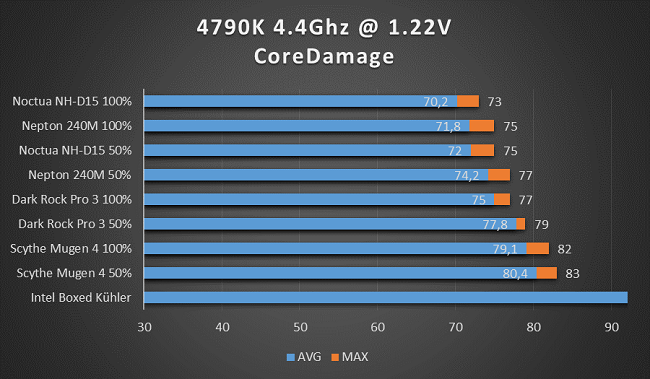

Um die Temperatur festzustellen wurde jeweils 15 Minuten CoreDamage verwendet, welches meiner Meinung nach zumindest etwas realistischere Temperaturen erzeugt als prime95. Die CPU-Lüfter wurden jeweils auf 50% bzw 100% fixiert. Die Gehäuselüfter des Enthoo Primo (7x Silent Wings 2) wurden auf 60% fixiert. Jedem Durchlauf folgten 5 Minuten Leerlauf als "cool down". Alle Temperaturen sind auf eine Raumtemperatur von 22Grad normalisiert!
Temperatur
Die Kühlleistung ist wirklich einwandfrei und hält mit High-End Luftkühlern(NH-D15) fast gleichauf mit. Wer das enttäuschend findet sollte auf jeden Fall den gigantischen Platzbedarf der LuKü-Boliden berücksichtigen und das wir „nur“ einen 240er Radiator haben. Dafür ist die Kühlleistung wirklich super, lässt günstigere Luftkühler klar hinter sich und kann auch dem Dark Rock Pro 3 spielend die Stirn bieten. Für den Noctua reicht es nicht ganz!
Auffällig: Je höher die Abwärme ausfällt, also je mehr Spannung und OC wir anlegen, um so weiter kann die Nepton 240M den Dark Rock Pro 3 hinter sich lassen und schiebt sich auch weiter Richtung NH-D15, erreichen kann sie ihn aber letztlich nicht ganz!
Intel Boxed Abbruch bei über 100 Grad!

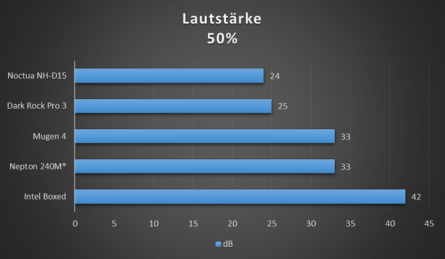

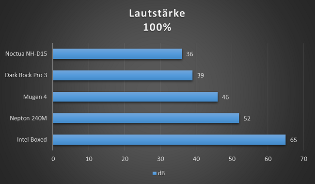

Ich unterscheide zwischen subjektiver Wahrnehmung und objektiver Messung. Dabei wurde ein Schalldruckmessgerät 50cm links neben dem Gehäuse plaziert. Das Gerät ist nicht geeicht!
Subjektiv
Sehr schwierig zu bewerten, insgesamt ein klares „Gut“ mit einem ebenso klaren „Aber“. Als erstes betrachten wir die beiden Lärmquellen getrennt, beginnend bei den Lüftern, welche oft das K.O. Kriterium bei AiOs sind. Hier muss ich sagen: „Gute Arbeit Cooler Master“. Natürlich ist kein Lüfter auf über 2000rpm noch leise, dennoch hält sich die Lautstärke selbst auf voller Leistung in Grenzen. Das Lager ist auf jeder Geschwindigkeit absolut leise. Kein Schleifen, Rasseln oder Klackern. Per PWM können die Lüfter auf ~750rpm runtergeregelt werden, was sie wirklich leise macht. Mit den 350rpm der beQuiets/Noctuas hält das zwar nicht mit, aber der Wechsel der Lüfter lohnt sich meines Erachtens nicht, da bei unter 800rpm die Pumpe deutlich hörbar ist!
Schwieriger ist es die Lautstärke der Pumpe zu bewerten. Für eine AiO ist sie relativ leise, vor allem aber erzeugt sie keine nennenswerten Vibrationen, welche sich auf andere Komponenten übertragen. Besitzer normaler HDDs werden sie vermutlich nicht negativ heraushören, da die Lautstärke ähnlich „hoch“ ist.
In meinem reinen SSD- und Silentsystem stört mich das surren aber doch recht deutlich, außerdem hört man ab und zu ein leises Geräusch wie von kleinen Tröpfchen. Aquarium Besitzer kennen dies sicherlich. Es ist auch kein Gluckern, sondern viel unterschwelliger und höher. Von den Lüftern wird sie ab ca. 1200rpm übertönt, was ungefähr 50% PWM ausmacht. Auf das Regeln der Pumpe verzichte ich, da Aussagen darüber widersprüchlich sind.
Zusammenfassung: Lüfter sehr gut mit hohem Regelbereich und relativ geringer Lautstärke. Aufgrund von der Minimalumdrehung von 750 aber nicht ganz silenttauglich
Pumpe vergleichsweise leise, keine großen Vibrationen, aber in HDD losen Silentsystemen deutliches surren zu hören, ab und zu leichtes "Tröpfelgeräusch". Als Skeptiker bin ich also einerseits positiv überrascht, meine Ansprüche werden aber nicht ganz erfüllt.
