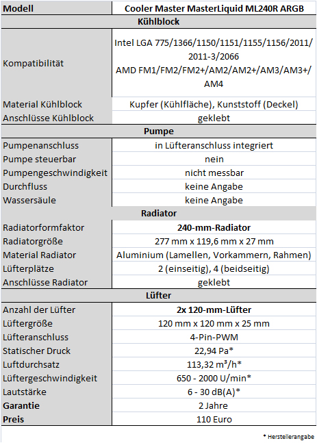

Technische Daten

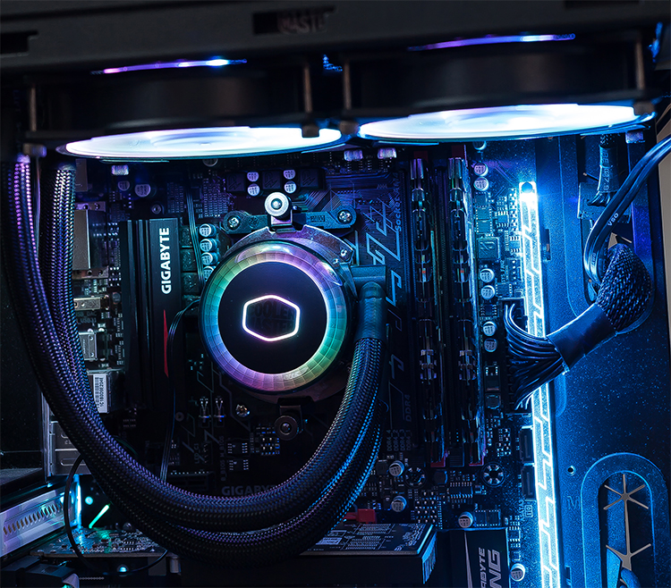

Montage
Die Montage ist bei einer Kompaktwasserkühlung in zwei wesentliche Schritte unterteilt. Im ersten werden die Lüfter, welche zum Abtransport der entstehenden Wärme genutzt werden, am Radiatorgehäuse installiert. Hierfür stehen dem Anwender acht Schrauben zur Verfügung, die alle Komponenten zuverlässig miteinander verbinden. Anschließend wird der Radiator mit dem Gehäuse verschraubt. In unserem Fall haben wir uns dazu entschieden, diesen am Deckel zu befestigen. Leider mussten wir feststellen, dass das Coating nicht ganz so widerstandsfähig wie bei der ML240L ist. Selbst bei leichten Berührungen mit dem Gehäuse entstanden umgehend leichte Abnutzungsspuren. Zum Glück handelt es sich hierbei lediglich um einen ästhetischen Punkt, den der Anwender im montierten Zustand nicht mehr wahrnehmen kann, erwähnen wollte ich ihn der Form halber natürlich schon. So kann die warme Luft einfach nach oben entweichen. Je nach verfügbaren Platz und Art des eingesetzten Gehäuses bieten sich unter Umständen auch andere Montage-Varianten an.
Da für die Befestigung das AM4 Retention Modul genutzt wird, müssen lediglich die Montage-Halterungen mit der Pumpeneinheit verbunden werden. Jetzt ist es auch schon an der Zeit den Heatspreader (IHS) der CPU mit Wärmeleitpaste zu versehen und die Kühlfläche fest über dem Sockel zu montieren - in dem die zwei Schrauben mit der Hand festgezogen werden bis diese sich nicht mehr weiter anziehen lassen. Anschließend muss nur noch die Stromversorgung der Pumpe sichergestellt werden. Weil diese in ihrer Drehzahl nicht regelbar ist und deswegen auch permanent eine Spannung von 12 Volt anliegen muss, genügt eine klassische 3-Pin Verbindung mit dem Mainboard - alternativ auch über das Netzteil. Mit dem beiliegendem Y-Adapter werden zu guter Letzt beide Lüfter mit dem Prozessor-Lüfter-Anschluss verbunden. Nun kann die AiO-Wasserkühlung endlich zeigen, mit welchen Wassern sie gewaschen ist!

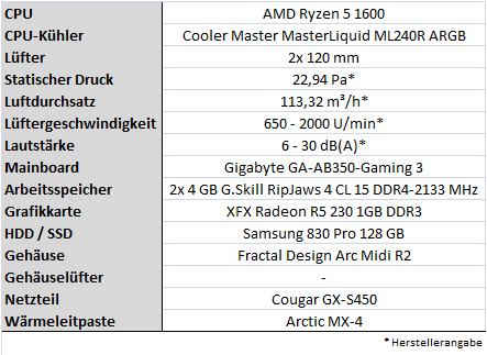

Testsystem

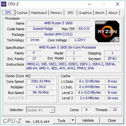

Damit ich das volle Potenzial aus dem Testkandidaten herausholen kann, setze ich bei meinem Testsystem auf den Zeppelin-Die basierenden AMD Ryzen R5 1600. Im Jahr 2017 kam endlich die lang erwartete Zen-Architektur aus dem Hause Advanced Micro Devices (AMD) in den Handel und ebnete so den Weg für Sechskern- und Achtkern-Prozessoren im Mainstream-Segment. Durch ihre sehr hohe Rechenleistung, beispielsweise für Foto- und Videobearbeitung, sowie einer guten Spiele-Performance, etablierte sich die CPU in Windeseile zum absoluten Sweetspot im Massenmarkt. Des Weiteren muss sich die ML240R ARGB in dem noch recht jungen Testparcours gegen jeweils zwei leistungsstarke AiO-Wasserkühlungen sowie Luftkühler behaupten. Abgerundet wird das Testfeld durch den AMD Wraith Spire Boxed-Kühler, der besonders bei der Lautstärke für Verblüffung sorgen konnte. Gerade die ML240L RGB konnte sich durch ihre hervorragende Kühlleistung in der Vergangenheit als meine Referenz etablieren. Ich bin gespannt, ob Cooler Masters ARGB Pendant mehr als ein reines Optik-Update ist und man sich unter Umständen mit Abstand an die Spitze des Testfeldes kühlt!

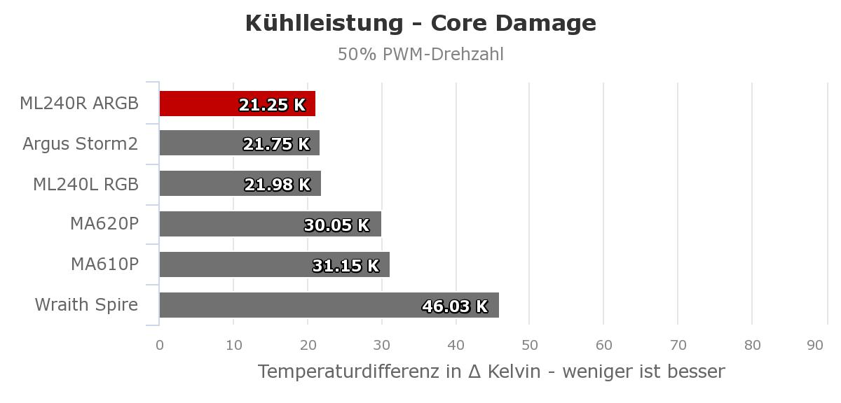

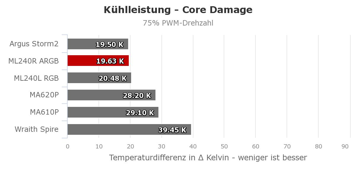

Damit ich die Drehzahlen, die Kühlleistung und die Lautstärke der ML240R ARGB besser bewerten kann, habe ich insgesamt drei verschiedene Testszenarien durchgeführt, in denen meine Testprobanden ihr vollständiges Potenzial abverlangt wird. Um sehr viel Abwärme zu erzeugen, verwende ich im Testparcours das Stress-Test-Tool "Core Damage", welches meinen AMD Ryzen 5 1600 kräftig ins Schwitzen bringt. Anschließend führe ich jeweils eine Testsession bei 50-, 75- und 100 Prozent PWM-Drehzahl durch, womit ich die Leistung aller im Testparcours befindlichen Modelle korrekt miteinander vergleichen kann.

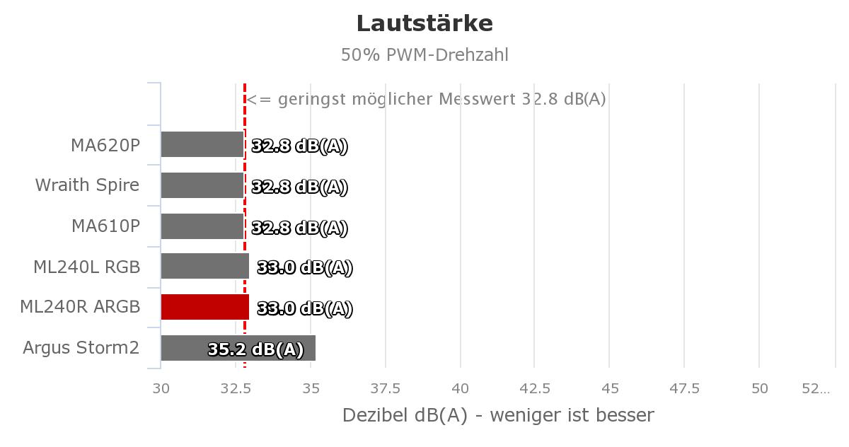

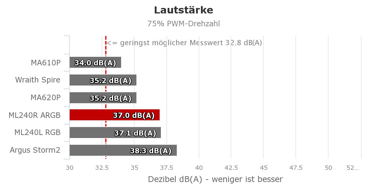

Die Kühlleistung werde ich in einem geschlossenen System ermitteln, da normalerweise das Gehäuse bei den Anwendern ebenfalls geschlossen zum Einsatz kommt. Das hat den Vorteil, das reale Einsatzgebiet bestmöglich nachzustellen. Zur Feststellung der Lautstärke wurde eine Lautstärkemessung mit Hilfe eines PCE-MSM 2 durchgeführt. Das Schallpegelmessgerät wird dafür in einem Abstand von 50 Zentimeter vor dem Gehäuse positioniert.
Um die ermittelten Werte unabhängig von äußeren Einflüssen wie etwa der Jahreszeit oder der Witterung vergleichbar zu machen, gebe ich das Ergebnis als Differenz zur Raumtemperatur in Kelvin an. Das bedeutet, wenn die Temperatur um ein Grad steigt, ist das bei Celsius und Kelvin gleich viel. Lediglich der Punkt an dem null Grad ist unterscheidet sich. Daher sind die Messwerte immer als "X Grad mehr als die ermittelte Zimmertemperatur" zu lesen.
Ein Beispiel: Ein Testsample erreicht bei der Messung 25 Grad Kelvin, die Raumtemperatur liegt hingegen bei 22 Grad Celsius. Die CPU wird letztendlich insgesamt 47 Grad heiß.

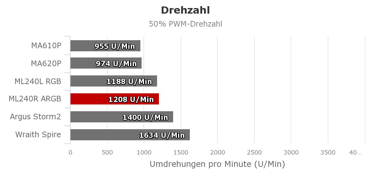

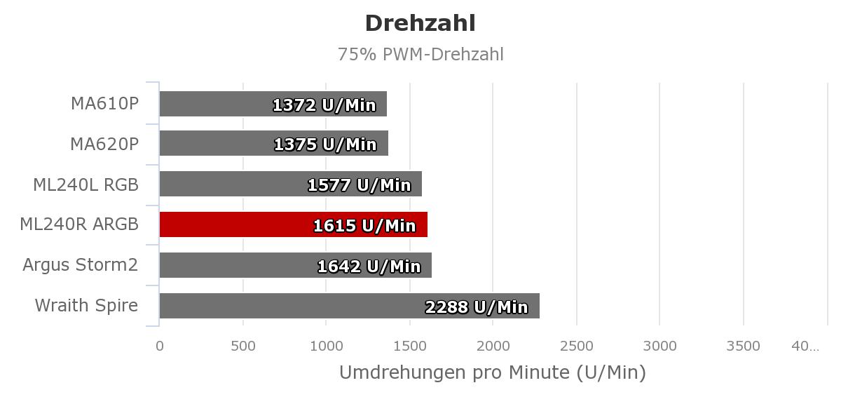

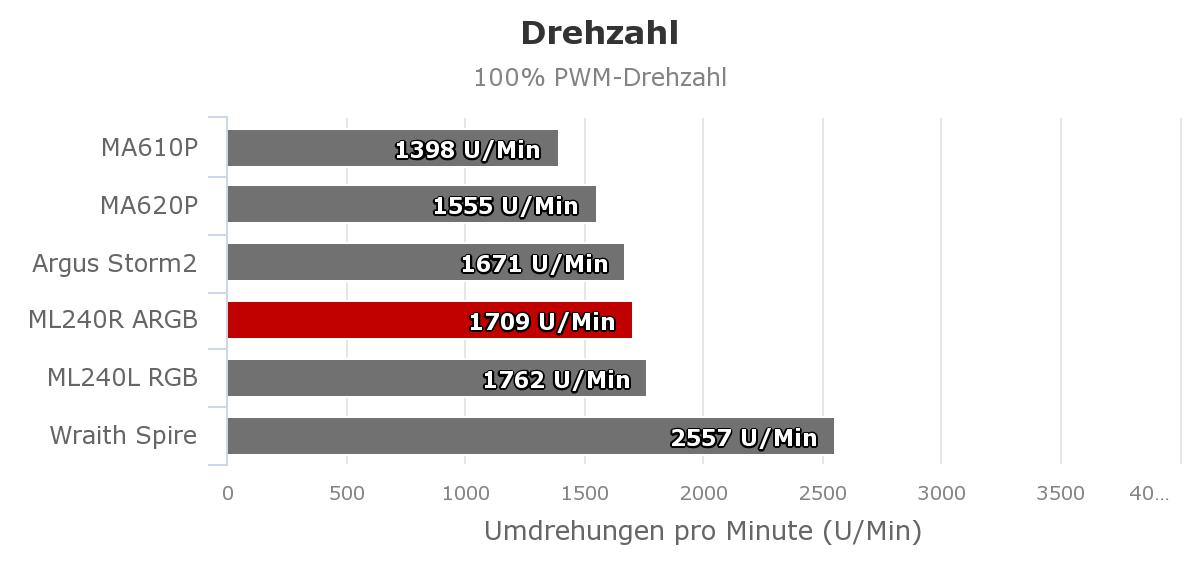

Im Vorfeld habe ich zuerst die Drehzahlbereiche mit Hilfe der Gigabyte SIV Software ermittelt, um einen ersten Eindruck auf die mögliche Kühlleistung und die Geräuschentwicklung zu erhalten. Wie zu erwarten sind die Ergebnisse - innerhalb der Messtoleranz – praktisch identisch mit denen der ML240L RGB. Daher erwarte ich im gesamten Testparcours eine ähnliche Performance, welche sich in einer soliden Kühlleistung bei einer etwas höheren Lautstärke bei erhöhter Umdrehungsfrequenz wiederspiegeln sollte.
Allgemeiner Hinweis: Im normalen Nutzungsbetrieb erreichen die Lüfter von CPU-Kühlern nie den Drehzahlbereich von 100 Prozent.

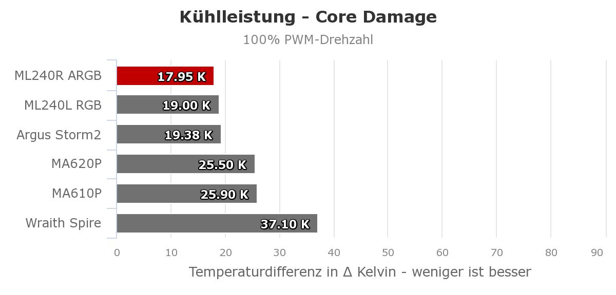

Wie zu erwarten sind die Messergebnisse tatsächlich auf dem hohen Niveau des "kleinen" RGB-Bruders. Bei maximaler Drehzahl kann sich die ARGB-Version immerhin um ein Grad Celsius absetzen und etabliert sich dadurch zu meiner neuen Referenz im Testfeld, sehr gut!

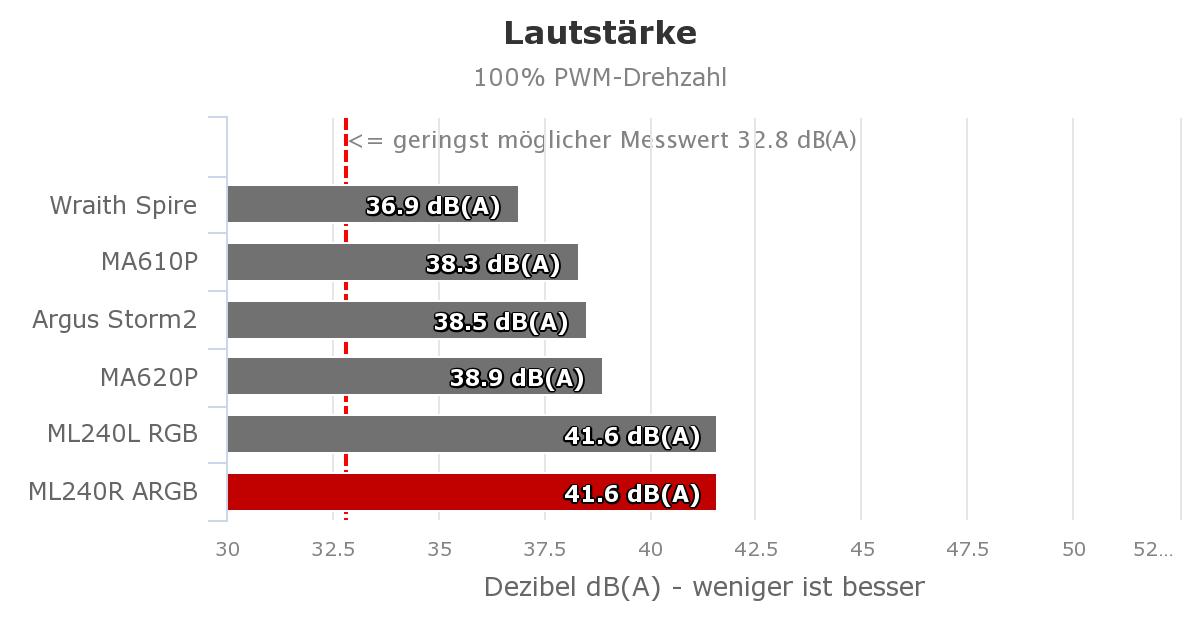

Um die Spannung bei der Lautstärkemessung gleich vorweg zu nehmen, es gibt auch hier nichts Neues im Staate Dänemark. Ist das Bild bei einer Drehzahl von 50 Prozent noch recht ausgeglichen, setzen sich die Luftkühler bei steigenden Umdrehungen sukzessive ab. Für die ML240R ARGB ist deswegen bei hohen Umdrehungen - wie bereits im Vorfeld vermutet - nur eine hintere Platzierung erreichbar.

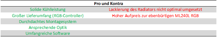

Cooler Master ist es nicht nur gelungen seine ARGB-Variante erfolgreich an die Spitze unseres Testfeldes zu führen, sondern konnte zeitgleich ein regelrechtes Nischenprodukt in ihr Portfolio integrieren. Denn gerade die Anwender welche viel Wert auf einem umfangreichen Beleuchtungsmodus legen bekommen mit der adressierbaren RGB-Beleuchtung das Nonplusultra schlechthin. Außerdem ist die AiO-Wasserkühlung optisch sehr ansprechend gestaltet worden und lässt sich so wunderbar in liebevoll erstellte Builds integrieren. Das Montagesystem ist gut durchdacht und gerade bei Sockel AM4 sehr einfach gehalten. Selbst Neulinge auf diesem Gebiet sollten daher bei der Installation mit Hilfe der vorbildlich gestalteten Bedienungsanleitung vor keine größeren Probleme gestellt werden.
Ein rundum perfektes Produkt – gerade bei dieser Ausstattung – kann man selbst in dem gehobenen Preisbereich natürlich nicht immer erwarten. Zu meiner Freude halten sich die von mir gefundenen und benannten Kritikpunkte ziemlich in Grenzen. Die Lackierung des Radiators ist im Gegensatz zur ML240L RGB leider noch empfindlicher geworden. Ansonsten konnte ich keine wirklichen Kritikpunkte bei dieser hervorragenden Kompaktwasserkühlung ausmachen. Silent-Fetischisten werden unter Umständen die Lautstärke bei maximaler Drehzahl bemängeln. Sofern man nicht zwingend die hohe Ausstattung der ML240R ARGB präferiert, ist die ML240L RGB eine bedenkenlose und sehr empfehlenswerte Alternative. Identische Leistungswerte treffen hier bei einer Ersparnis von sagenhaften 40 Euro lediglich auf eine "klassische" RGB-Beleuchtung.
