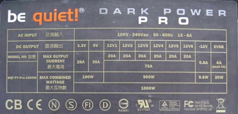

Nach dem Interview schauen wir uns einmal die Spezifikationen des Netzteils an. Ich beziehe meine Infos hauptsächlich auf die Website von Be Quiet, denn eine Produktverpackung gibt es nicht mehr.
Vorab werfen wir aber erstmal einen Blick auf den Aufkleber des Netzteils:
Obwohl das P7 schon seit über 5 Jahren gebaut wird, wirken die technischen Daten keineswegs altbacken. 90% der Nennleistung werden von den 12V-Rails abgedeckt, das ist auch heute noch ein guter Wert. Das P7 verfügt in der Ausbaustufe von 1000 Watt über satte 6 12V-Rails, selbst das aktuelle P10 besitzt nur vier Rails. Sollte diese Masse vernünftig abgesichert sein und die Rails vernünftig angebunden, wäre das auch heute noch absolut hervorragend.
Auf der Produktseite von Be Quiet! werden noch einige weitere Details genannt, die wichtigsten habe ich einmal zusammen gefasst:
Die ECASO-Nachlaufregelung für den Lüfter lässt diesen nach dem Betrieb einige Sekunden weiterlaufen, selbst wenn das Netzteil komplett vom Stromkreislauf getrennt wurde. Dies soll die Komponenten nach dem Betrieb schneller abkühlen.
Die Liste an Schutzschaltungen klingt vollständig, allerdings erfordert die Absicherung von satten 6 12V-Rails auch einiges an Aufwand. Ich bin gespannt ob auch alle Schaltungen integriert wurden.
Das Netzteil besitzt tatsächlich eine 80 Plus Einstufung. Die versprochenen 88% Effizienz werden aber sicherlich nur in 230 Volt Stromnetzen erreicht. Ich bin gespannt wie sich das Netzteil im Vergleich schlägt.
Aus der Garantiezeit ist das Netzteil nun schon seit einer Weile raus, heutige Netzteile von Be Quiet! besitzen eine längere Garantiezeit von 5 Jahren.

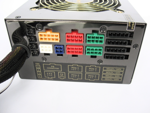

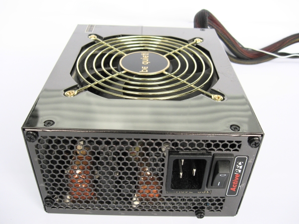

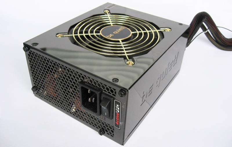

Mit einer Länge von 18 Zentimetern ist das P7 zwar vergleichsweise lang, aber für ein 1000 Watt starkes Netzteil sind solche Abmessungen normal. Der Lüfter ist mit einer Größe von nur 120 mm etwas klein, heutige Netzteile setzen fast durchgehend auf Lüfter mit einer Größe von 140 mm. Ich bin gespannt welche Lautstärke dieses Netzteil erreicht. Mit einem Marktpreis von etwa 210 Euro war das Netzteil schon damals ziemlich teuer, ein heutiges P10 mit 1000 Watt kostet in etwa genau so viel.
Auffällig ist die spiegelnde Oberfläche des Netzteils. Diese sieht zwar auf dem ersten Blick nett aus, ist aber Fingerabdrücken schutzlos ausgeliefert. Mit den Jahren kamen auch einige Kratzer dazu, daher wäre ein matter Lack die bessere Alternative gewesen. Die Verarbeitung ist hingegen hervorragend, das Netzteil macht auch im hohen Alter einen soliden Eindruck. Auffällig ist auch der große Anschluss für den Stromstecker, hierbei kommt ein wesentlich dickerer Stecker als bei kleineren Netzteilen zum Einsatz. Übersichtlich und farblich markiert sind die Anschlüsse für die Kabel. Auch Gehäuselüfter lassen sich an das Netzteil anschließen.

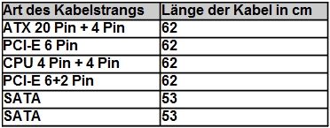

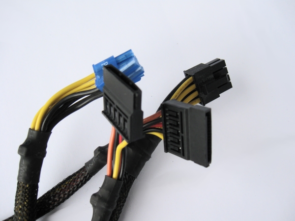

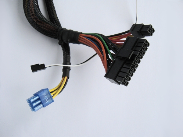

Aufgrund der Vergangenheit als Showprodukt, sind leider nicht mehr alle Kabel des Netzteils vorhanden. Fest integriert sind der ATX-Stecker, sowie ein PCI-E Stecker. Vom Lüfter des Netzteils geht ein Kabel ab, mit dem man das Tachosignal mit Hilfe des Mainboards messen kann. Weiterhin vorhanden sind zwei SATA, ein CPU-Stecker und ein weiterer PCI-E Stecker.
Auffällig ist, dass es für jeden Anschluss ein einzelnes Kabel gibt. Das ist bei wenigen benötigten Kabeln ein Vorteil, da garantiert nichts übrig bleibt. Sobald man aber zum Beispiel mehrere Grafikkarten benötigt, wird es im PC eng werden.

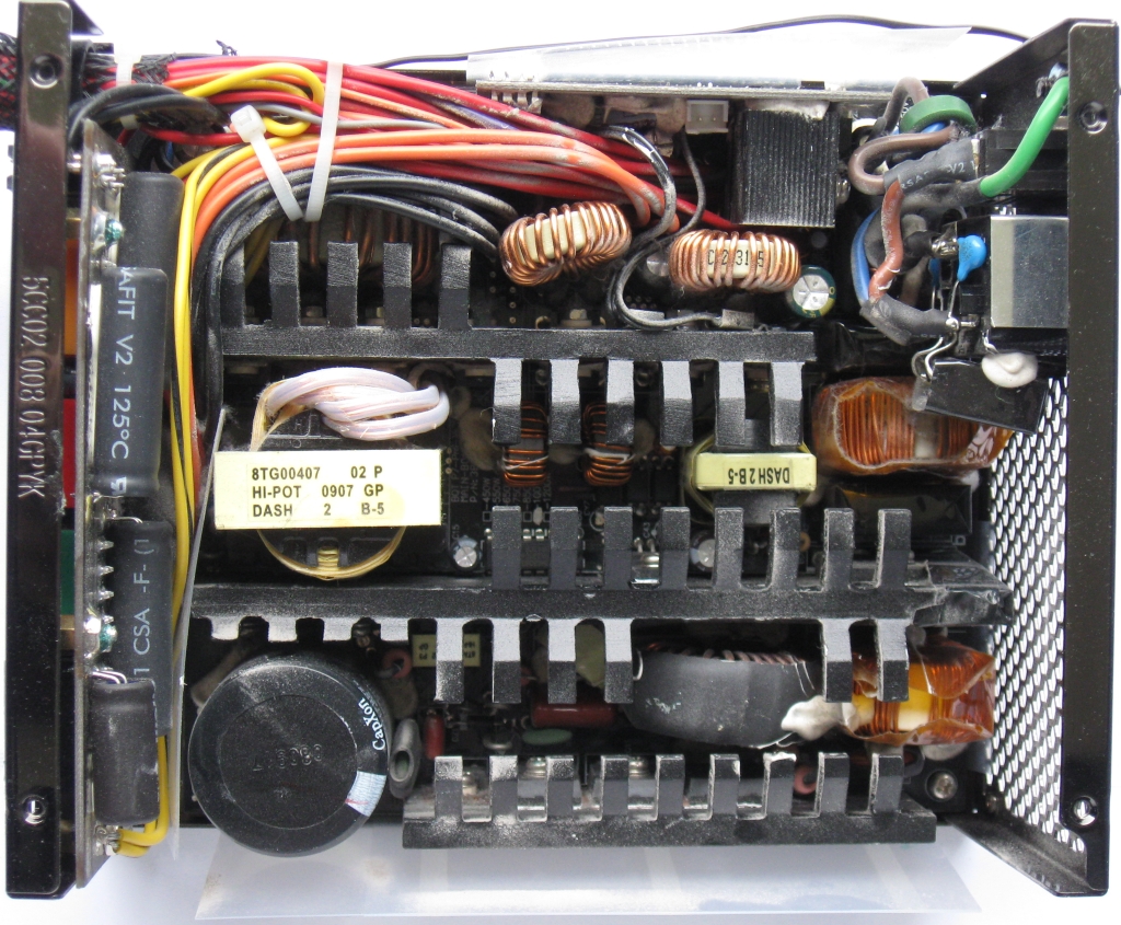

4. Die Technik im DetailKommen wir nun zum spannendsten Teil dieses Reviews, der Technik. Vorab aber eine Warnung:
Nicht nachmachen! Ihr begebt euch in Lebensgefahr wenn ihr ein Netzteil aufschraubt, desweiteren geht die Garantie verloren!

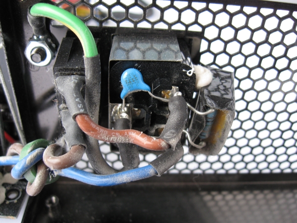

Zuerst musste ich das Netzteil von einer Menge Staub befreien, es ist immer wieder erstaunlich welche Massen sich nach einigen Jahren auf so wenig Raum ansammeln können
Das Netzteil machte aber für sein Alter einen sehr gepflegten Eindruck. Der OEM-Fertiger dieses Netzteils ist FSP. Gut zu sehen ist die Platine für die modularen Kabelanschlüsse links im Bild. Das Netzteil ist komplett mit Elektronik gefüllt, wir jeden hier immerhin von einem 18 cm langen Netzteil! Auch die Kühlkörper sind sehr groß, bei der vergleichsweise niedrigen Effizienz wird eben auch viel Abwärme produziert.
Das Netzteil machte aber für sein Alter einen sehr gepflegten Eindruck. Der OEM-Fertiger dieses Netzteils ist FSP. Gut zu sehen ist die Platine für die modularen Kabelanschlüsse links im Bild. Das Netzteil ist komplett mit Elektronik gefüllt, wir jeden hier immerhin von einem 18 cm langen Netzteil! Auch die Kühlkörper sind sehr groß, bei der vergleichsweise niedrigen Effizienz wird eben auch viel Abwärme produziert.Beginnen wir mit der Eingangsfilterung. Diese beginnt mit zwei Y- und einem X-Kondensator, sowie einem Ferrit-Kern. Auf der Platine geht es dann ausführlich weiter: Insgesamt vier Drosseln, zwei Y- und zwei X-Kondensatoren sind ebenfalls an Bord. Eine Schmelzsicherung gibt es ebenfalls, einen MOV habe ich hingegen nicht gesehen. Auffällig ist, dass so gut wie alle Komponenten mit Klebeband oder einer Art Gummi eingewickelt wurden, selbst der Brückengleichrichter wurde sicher verpackt.

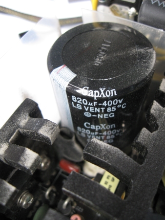

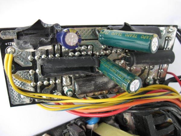

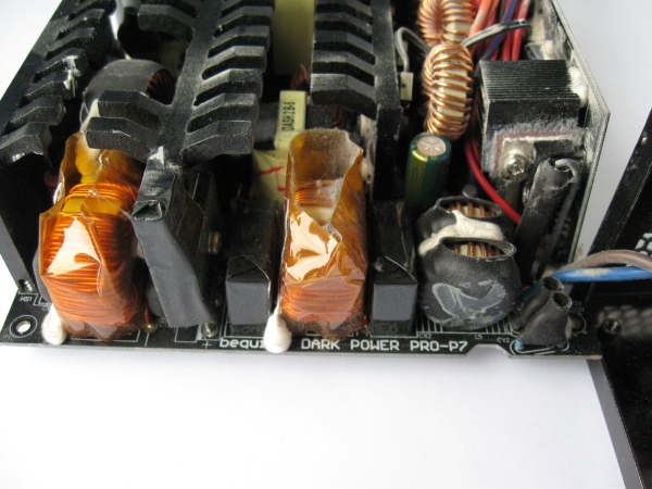

Weiter geht es mit dem Primärkondensator. Hier kommt ein großes Modell von CapXon zum Einsatz, welches folgende Daten aufweist: 820 yF - 400V 85°C. Für ein ehemaliges High-End Netzteil hätte ich hier ein höherwertigeres Modell erwartet, aber der Kondensator ist äußerlich noch intakt. Vor dem Primärkondensator befindet sich die PFC-Spule. Hierfür ist ein PWM-Controller von Champion zuständig. Gut zu sehen ist auch die Bezeichnung der Platine, scheinbar verwendete FSP damals für alle Dark Power Pro Modelle eine identische Platine.

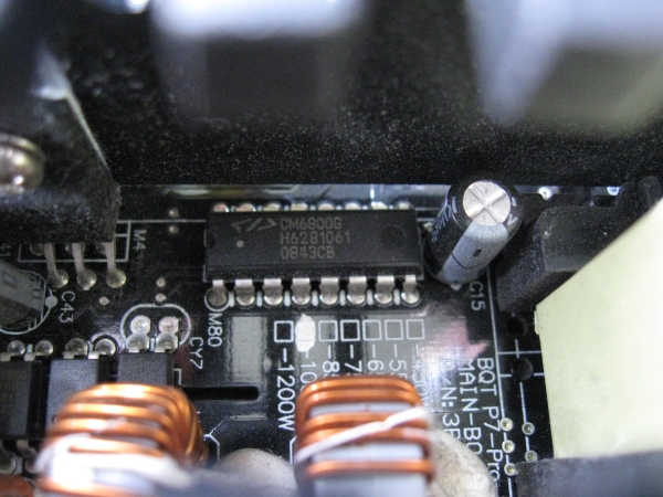

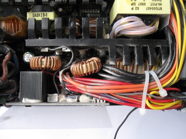

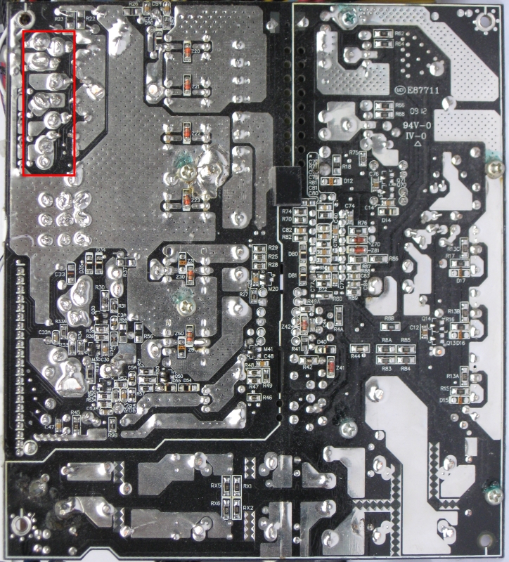

Dicht verschlossen ist die Sekundärseite des Netzteils. Abgeschirmt von vielen Kabeln und der Zusatzplatine auf der die Protection-ICs sitzen, habe ich eine bunte Mischung von Kondensatoren gefunden: CapXon, OST, Teapo und einen Nicon in der Mitte des Netzteils waren wohl beim Bau des Netzteils grade vorrätig. Gut zu sehen sind die 6 Kondensatoren in Reihe, die für die 12V Rails zuständig sind.

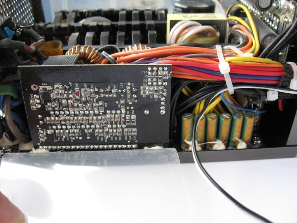

Die Lötqualität hinterlässt einen guten Eindruck, die sechs 12V-Rails sind tatsächlich vorhanden.

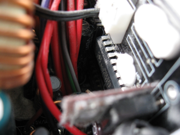

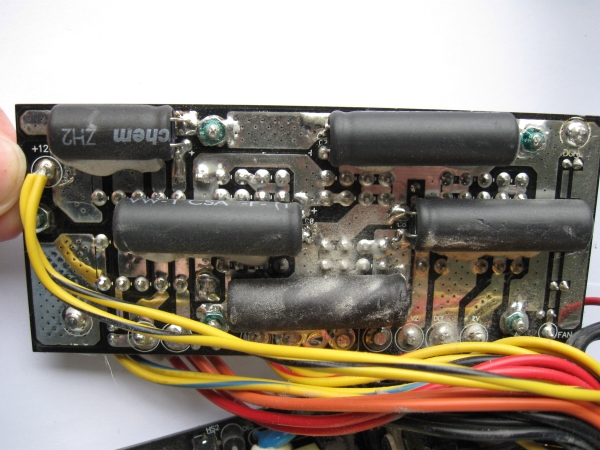

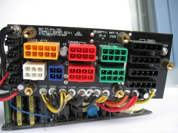

Baut man das Netzteil etwas auseinander, hat man sogar die Chance einen Blick auf die Protection-ICs des Netzteil zu erhaschen. Als ICs kommen ein SITI PS232S und ein Weltrend WT7518D zum Einsatz, letzterer versteckte sich im oberen Teil des Bildes hinter einem Kondensator. Alle versprochenen Schutzschaltungen wurden tatsächlich integriert, selbst OCP auf sechs 12V-Rails! OTP wurde mithilfe von zwei Temperaturfühlern an den Kühlkörpern realisiert.

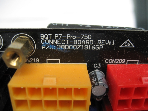

Auch die Qualität der Platine mit den modularen Anschlüssen ist problemlos, mich verwundert es nur, dass hier die Platine für ein 750W-Modell eingebaut wurde. Auf der Rückseite sind fünf große Kondensatoren verbaut, welche wieder in Schrumpfschläuche eingewickelt sind. Die Aufschrift lässt hoffen: "Chem" und "125°C" klingen irgendwie nach Nippon Chemicon mit einer Temperaturfestigkeit von 125°C. Pellt man die Würste aber einmal auf, ist das Ergebnis etwas ernüchternd. Es kommen Teapos mit einer Temperaturfestigkeit von nur 105°C zum Vorschein. Die Angabe mit den 125°C galt wohl dem Schrumpfschlauch. Trotzdem sind alle Kondensatoren äußerlich intakt, so wie (fast) alle anderen Kondensatoren auf dem Netzteil.

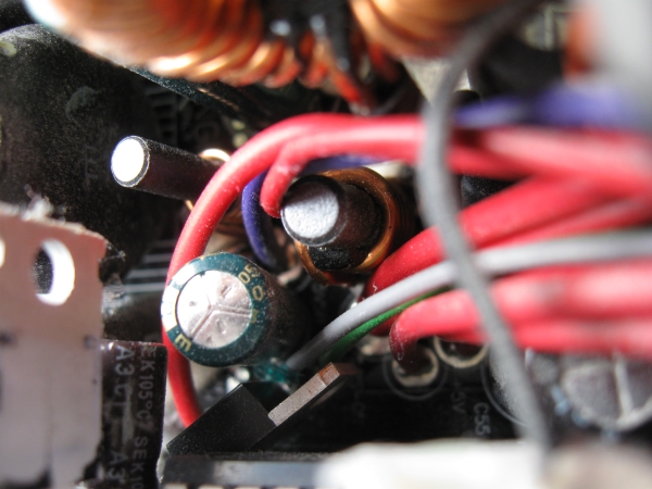

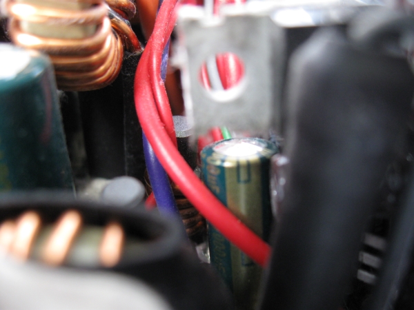

Im hintersten Winkel entdeckte ich dann doch noch einen defekten Kondensator. Dieser kauerte unter einem Kühlkörper (auf den Fotos entfernt, dieser kühlte einen Mosfet-Baustein) und war somit praktisch vom Luftstrom des Lüfters abgeschnitten. Zusätzlich wurde der Kondensator von einem ungekühlten Mosfet-Baustein praktisch umarmt und dürfte so hohen Temperaturen ausgesetzt worden sein. Der Kondensator läuft noch nicht aus, er wölbt sich allerdings schon nach außen. Die Entscheidung des Besitzers ein neues Netzteil zu kaufen, war somit schon an dieser Stelle absolut richtig und sinnvoll, auch wenn dies der einzige Kondensator war, der äußere Schäden aufwies.

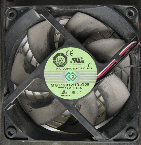

Als Lüfter kommt ein 120 mm Modell von Protechnik zum Einsatz. Dieser besitzt ein Hydrolager und kann im Ernstfall maximal 3500 rpm drehen. Ich bin gespannt ob dieser mit einem Alter von ca. 5,5 Jahren immer noch einigermaßen leise ist.
Insgesamt ist die Elektronik des Netzteils irgendwo zwischen etwas altbacken und faszinierend einzuordnen. Gleich sechs 12V-Rails und eine umfangreiche Armada an Schutzschaltungen sieht man nicht alle Tage. Die vergleichsweise günstigen Kondensatoren wären heutzutage in einem 200 Euro teuren Netzteil aber kritikwürdig. Ein Kondensator macht nun nach 5 Jahren Nutzungsdauer schlapp.

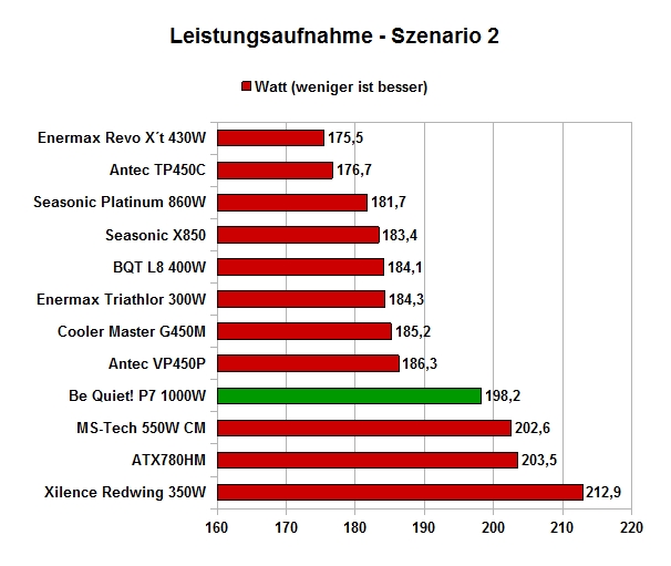

Szenario 2: Prime95, Grafikkarte im Idle (Leistungsaufnahme ca. 175 W)

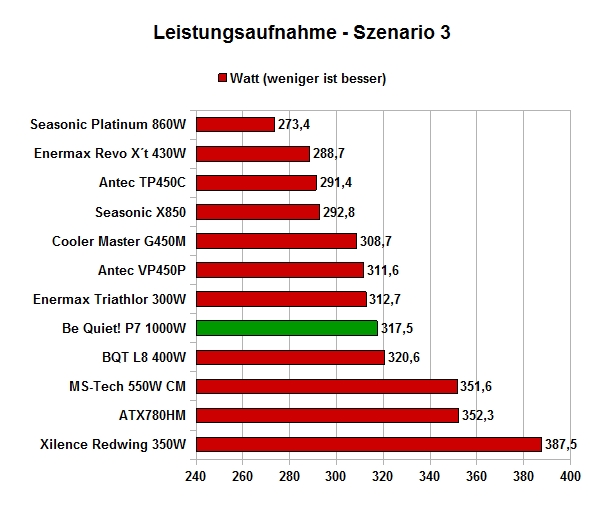

Szenario 3: Furmark, Voltage des Grafikchips bei 950 mv, Chiptakt gedrosselt auf 500 MHz (Leistungsaufnahme ca. 270 W)

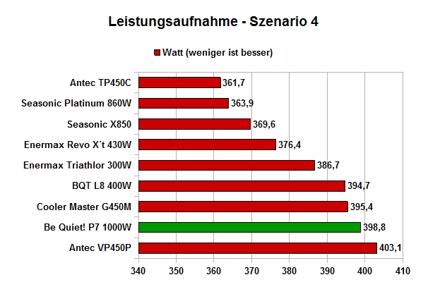

Szenario 4: Furmark, Voltage Grafikchip 950 mv (Leistungsaufnahme ca. 360 W)

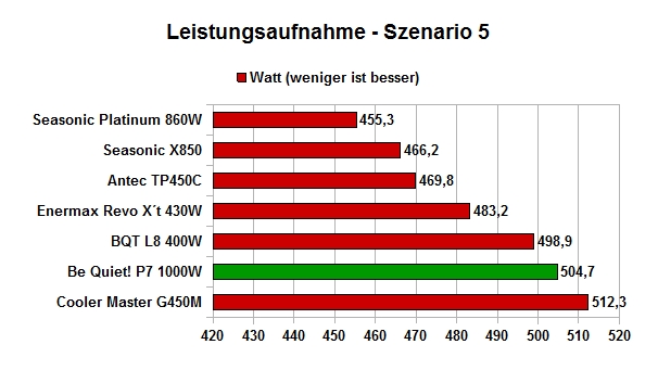

Szenario 5: Furmark, Voltage Grafikchip 1013 mv + Prime95 (Leistungsaufnahme ca. 450 W)

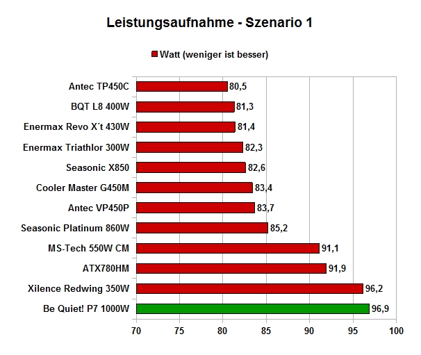

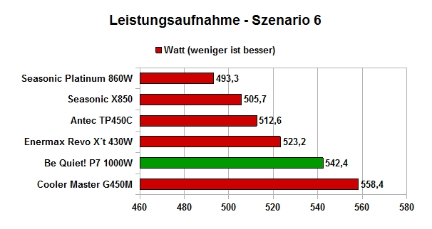

Nun genug von der Theorie, schauen wir uns einmal die Effizienz im Praxistest an. Wie schlägt sich das P7 nach der langen Nutzungsdauer?
Nun ja, das P7 1000W ist ein alter Dinosaurier, dies merkt man insbesondere in den ersten zwei Szenarios, wo das Netzteil keine guten Werte abliefern kann. Mit steigender Belastung wird allerdings auch die Effizienz besser, das P7 pendelt sich dann auf dem Niveau der 80 Plus Bronze zertifizierten Geräte ein.

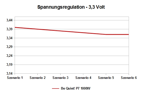

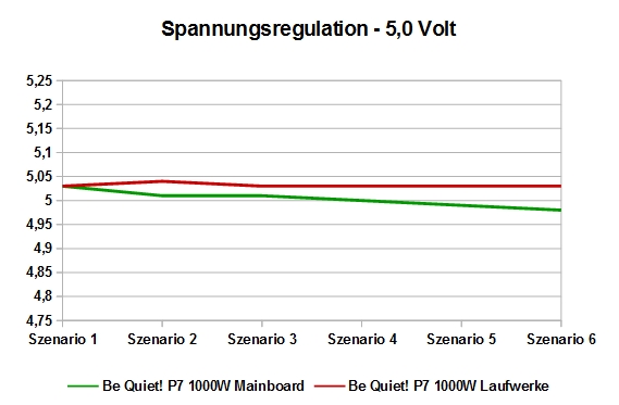

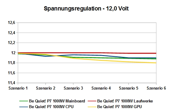

7. SpannungsregulationWie sieht es eigentlich mit der Spannungsregulation aus? Eine zu niedrige oder zu hohe Spannung kann Komponenten beschädigen oder das System instabil werden lassen. Die Grenzen der Diagramme stellen die ATX-Norm dar. Werte, die außerhalb des Diagramms liegen, liegen somit auch gleichzeitig außerhalb der ATX-Norm, in diesem Test habe ich aber auf 12 Volt eine Ausnahme gemacht.
Die Spannungsregulation auf allen Rails stellt überhaupt kein Problem dar, allerdings kann ich das Netzteil auch nur bis zur Hälfte der Nennleistung belasten. Das System des Besitzers bestand aber aus ähnlichen Komponenten, insofern dürfte es auch bisher keine Probleme gegeben haben.

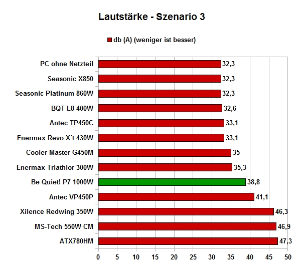

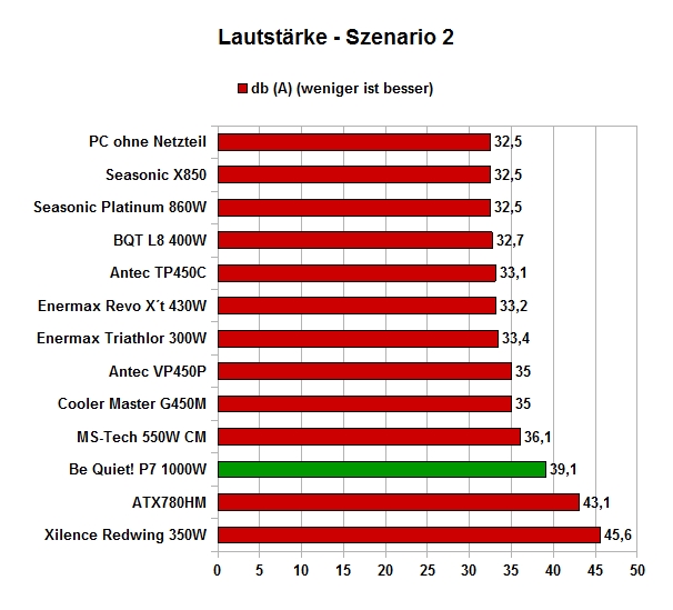

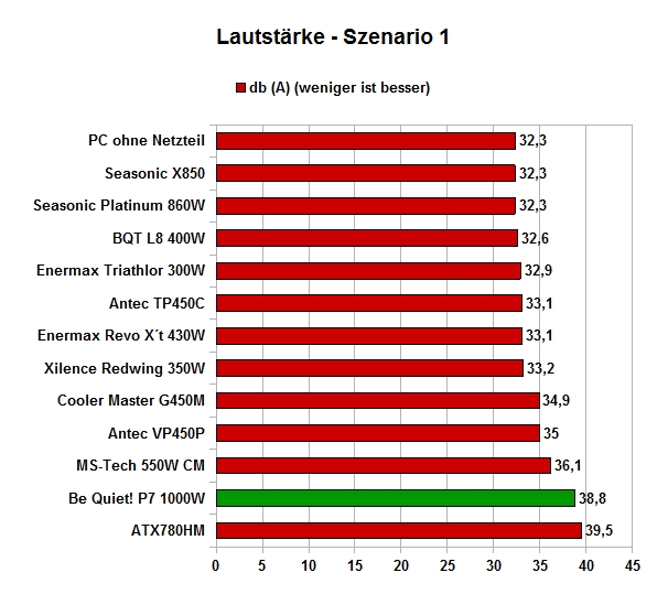

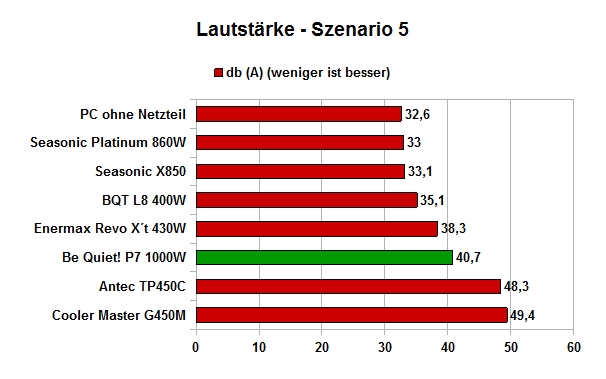

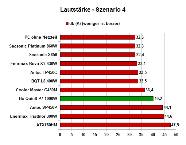

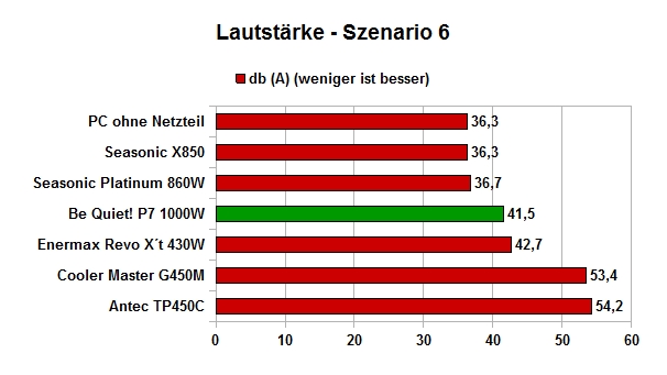

8. LautstärkeGanz wichtig ist bei Netzteilen natürlich die Lautstärke. Bevor hier Fragen auftauchen wie ein PC denn ohne Netzteil betrieben werden kann: Ich habe hier das semipassive Seasonic 860W Platinum genommen und so weit wie möglich vom Schallpegel-Messgerät gelegt. Auch wenn der Lüfter in höheren Belastungen minimal aufdreht, sollte er vom restlichen System übertönt worden sein. Vorab eine kleine Definition zur besseren Einordnung:
Der drehzahlstarke Lüfter produziert schon bei niedriger Auslastung viel Lärm, allerdings erhöht sich die Lautstärke bis zur höchsten Auslastung kaum. Trotzdem dürfte das neue Netzteil von Maqama deutlich leiser sein.
