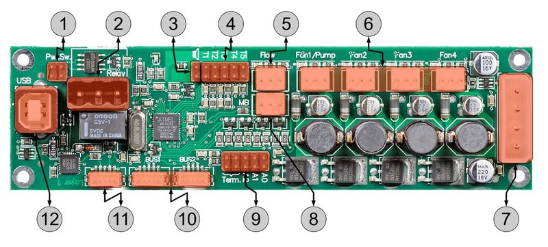

Schauen wir uns mal den Heatmaster näher an. Er besteht im wesentlichen aus einer Platine mit Anschlüssen die auf einer Aluminium Platte befestigt wurde.
Ein Display fehlt allerdings hier.
Befestigt wird der Heatmaster mittels des Mitgelieferten selbstklebenden Klettbandes irgendwo am Case. Ja und das wäre auch schon ein Kritikpunkt. So eine schöne Aluminium Platte und dann wird dort Klettband angeklebt und das wars...
Sicher ist die Art der Befestigung zweckdienlich und den Preis entsprechend. Aber eine alternative Befestigung mittels eines Einbau Rahmens oder der gleichen wäre mit Sicherheit nicht schlecht gewesen.
Bei den Ort wo man den Heatmaster befestigt sollte man darauf achten das ein Luftstrom vorhanden ist da einige Bauteile doch Warm werden. Alphacool sagt das man ab 65 ° der Komponenten den Heatmaster mit Kühlen sollte. Allerdings wird er bei mir nicht so Warm.
Ansonsten ist die Verarbeitungsqualität sehr gut. Die Lötstellen sind Ordentlich gemacht wurden und es gibt auch keine Halblosen Teile wie man es evtl. für den Preis erwarten könnte.
Und hier nochmal ein Bildchen zum nachvollziehen.
Die anschlüsse sind so Verteilt.
1. Powerswitch (Notaus- Funktion)
2. Relais
3. Alarmbuzzer
4. Thermosensoren
5. Flowsensor / Durchflussmesser
6. Lüfter / Pumpenanschlüsse
7. Powerconnector
8. Mainboard (CPU FAN)
9. Reserviert (Verwendungszweck nur für den Hersteller)
10. Reserviert (Verwendungszweck nur für den Hersteller)
11. Reserviert (Verwendungszweck nur für den Hersteller)
12. USB Anschluss

Das Testen
Verbaut habe ich den Heatmaster vorerst mit den beigelegten Klebeband. Die Installation hab ich ja schon beschrieben. Und verkabelt hab ich den Heatmaster auch. Ich hab alle Anschlüsse belegt. Um eine möglichst Größe Auslastung zu haben.
So hängen an zwei Anschlüssen jeweils 3 140er Noiseblocker Blacksilent Pro PK 3 Und an einen 2 120er der selben Sorte. Als Pumpe kommt eine Phobya DC 12 zum Einsatz und ein Durchflussmesser von Aquacomputer. Das sollte aber alles kein Problem darstellen da der Heatmaster 24 W pro Kanal abliefern kann und das bei 2 Ampere.
Ich weiß es ist eine Menge text aber ich stehe auf den Standpunkt das man vlt etwas mehr erklären sollte als zuwenig.:daumen:
