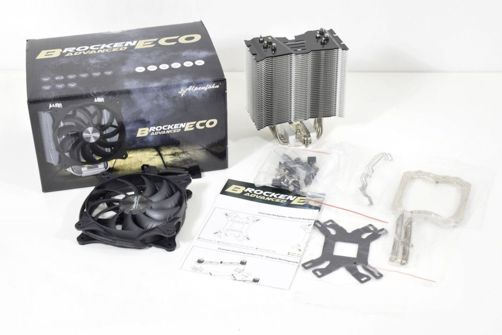

Lieferumfang
Im Lieferumfang befindet sich neben dem Kühler mit 120-.mm-Lüfter auch noch Montagezubehör.
Wärmeleitpaste sowie ein zweites paar Lüfterklammern sind ebenfalls mit dabei. Ein zweiter Lüfter kann so Optional montiert werden.

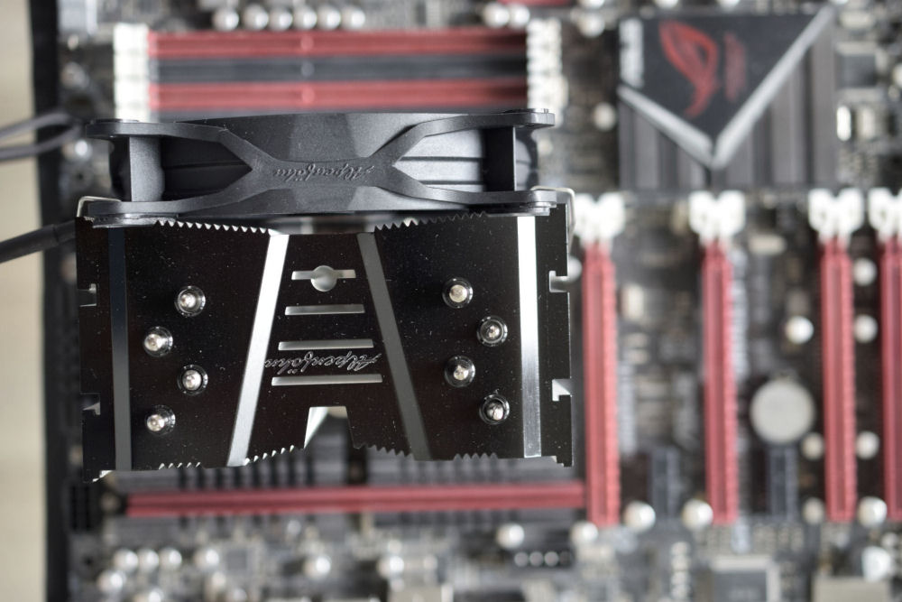

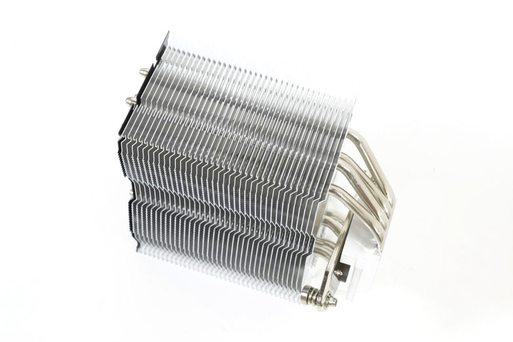

38 Aluminiumlamellen sowie eine schwarze Abschlusslamelle nach Oben bilden eine große Kühlfläche.
Auf der schwarzen Abschlussplatte sind neben dem Alpenföhn-Schriftzug auch die Heatpipe-Enden ersichtlich.

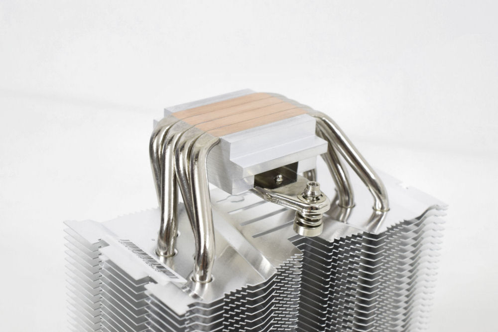

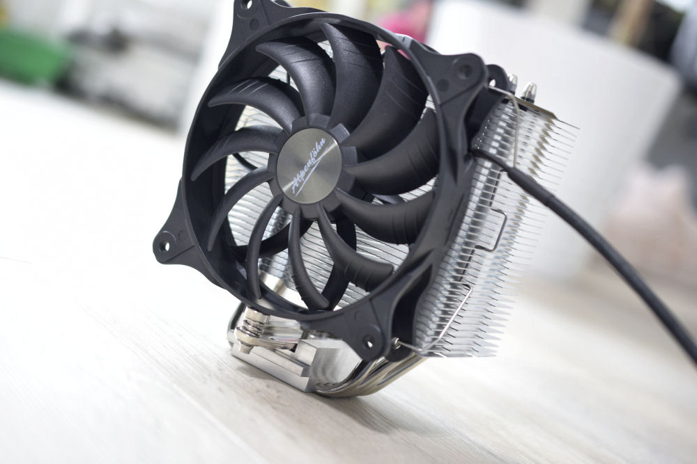

Vier 6-mm-Kupferheatpipes die auf der Unterseite direkt angeschliffen sind bilden sowohl die Kontaktfläche zur CPU als auch zu den Lamellen im oberen Bereich des Kühlers. Eingefasst sind diese in einen Aluminiumblock. Zudem ist hier der Montagesteg fest integriert.

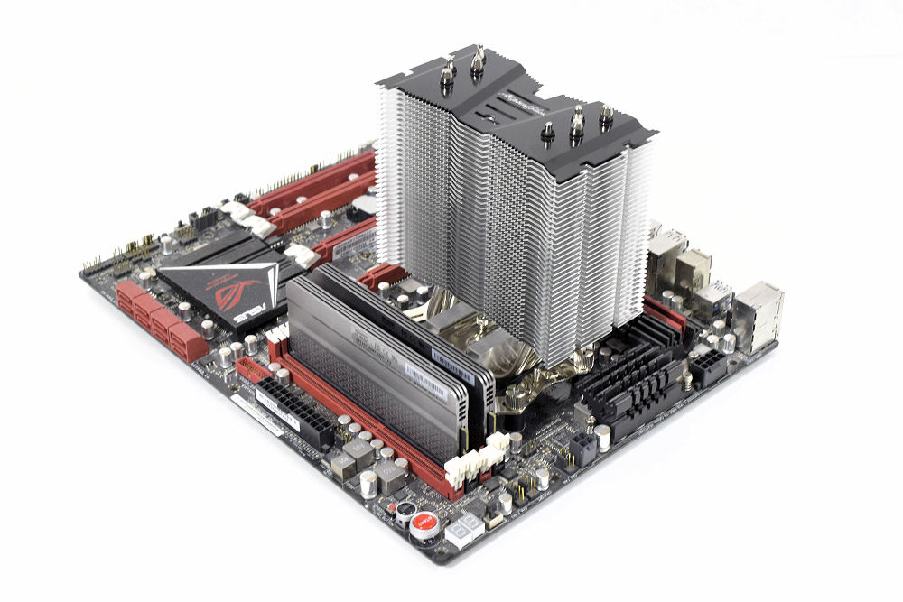

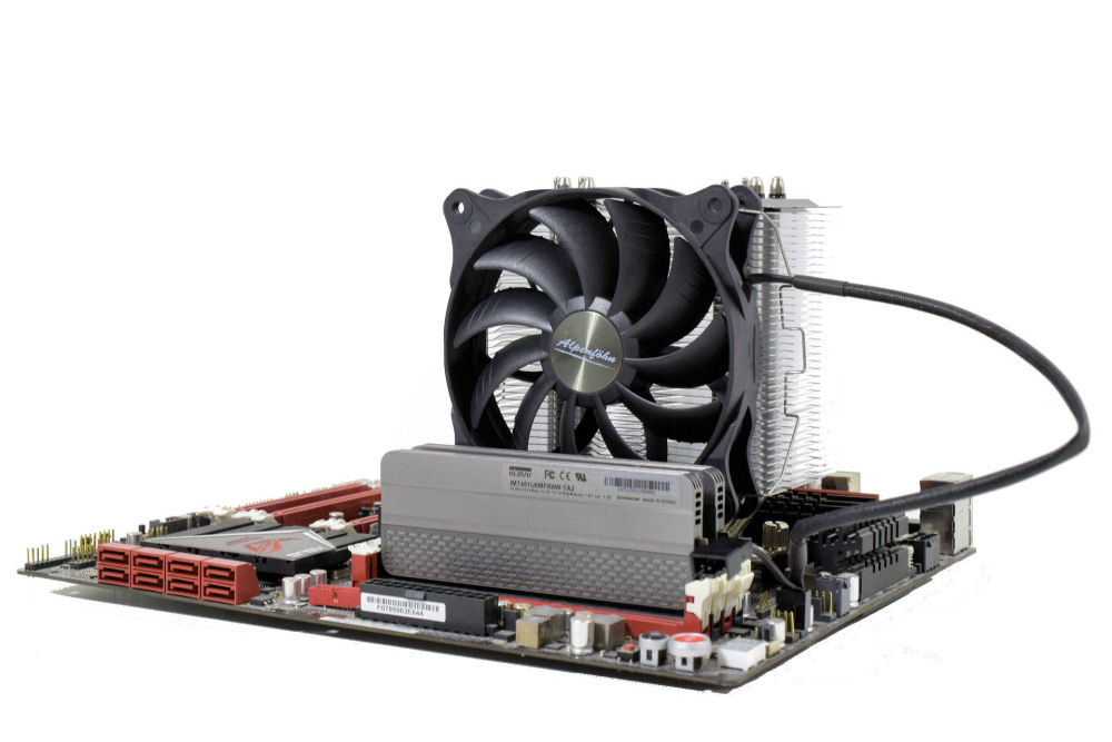

Von der Seite betrachtet fällt zudem das asymmetrische Design ins Auge, hoher Arbeitsspeicher sollte also kein Problem darstellen.

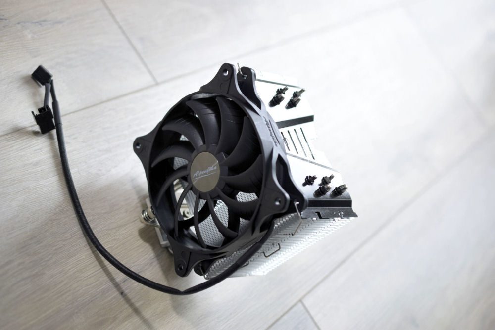

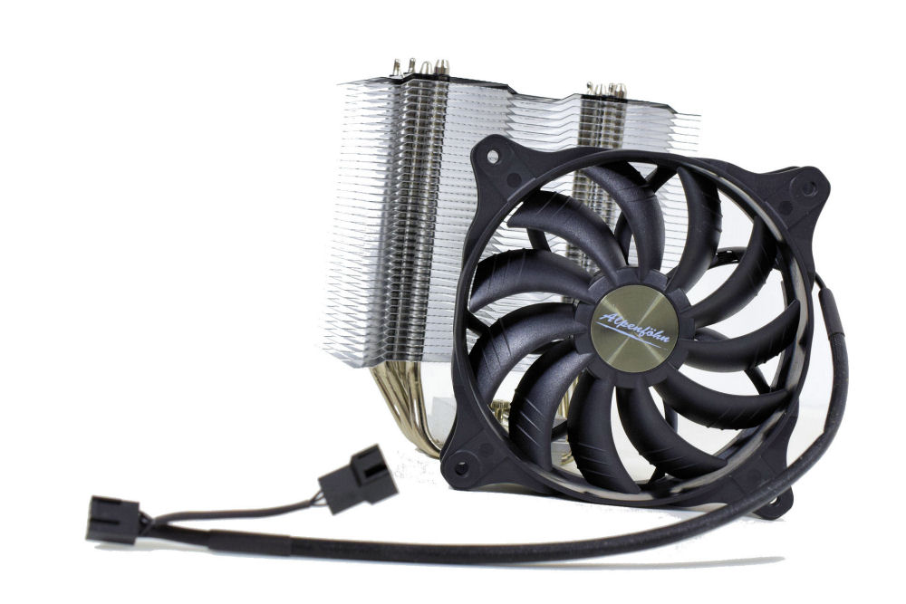

Für Frischluft sorgt ein 120-mm-Lüfter aus der WingBoost 3 Serie.
Dieser wird per PWM angeschlossen und verfügt über einen Drehzahlbereich von 500-1600 U/min. Weiterhin hat er die Plusfunktion am Kabel integriert, hier können bis zu drei PWM-Lüfter an nur einen PWM-Anschluss auf dem Mainboard angesteckt werden. Der Lüfter bietet auf der Rückseite zudem Antivibrationspads.
Die Lüfterklammern ermöglichen zudem eine einfache Demontage des Lüfters. Jeder Lüfter mit 120-mm-Borhungen kann auf dem ECO Advanced genutzt werden.

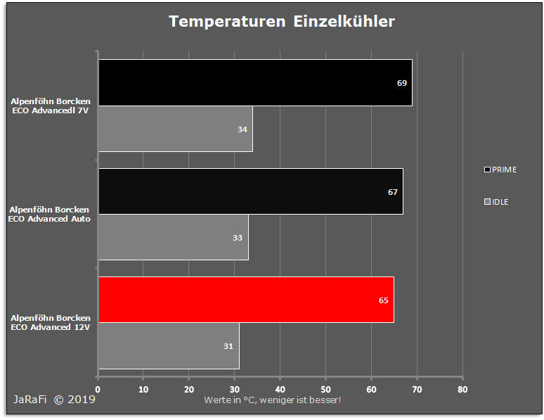

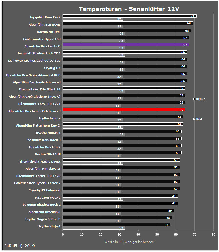

Die Temperaturmessungen finden in einem offenen Tischaufbau statt. Die Kühler werden mit der Serienbelüftung getestet, diese wird bei maximaler sowie einer Lüfterdrehzahl von 7-V Drehzahl betrieben. Außerdem wird bei jedem Test dieselbe Wärmeleitpaste in Form von Alpenföhn Glatteis verwendet. Die Raumtemperatur beträgt zwischen 20-23°.
Nach jeweils 15 Minuten werden die Temperaturen im Modus IDLE bzw. PRIME abgelesen und der Test noch einmal wiederholt um möglichst aussagekräftige Ergebnisse zu erhalten. Im IDLE wird auf dem Desktop etwas gesurft und mit Skype gearbeitet, unter Volllast kommt Prime95 zum Einsatz.
Alle Temperaturen sind abzüglich der zum Testzeitpunkt herrschenden Raumtemperatur angegeben.

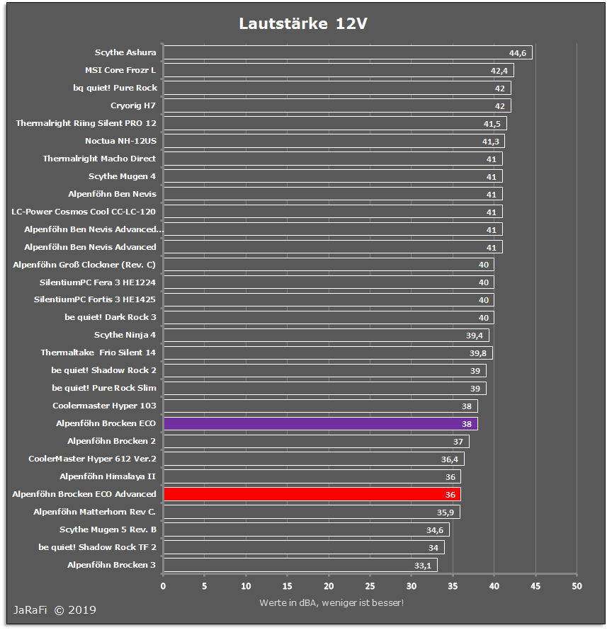

Für die Lautstärkemessung kommt ein PeakTech 8005 zum Einsatz, dieses wird in einem Abstand von 60 cm frontal zum Kühler aufgestellt.
Als Ausgangsbasis für die Laustärkewerte dient die Raumlautstärke von 23-25 dB(A). Natürlich wird die Lautstärke auch noch nach dem Gehör beurteilt.

Der Brocken ECO Advanced bietet im Vergleich zum Vorgänger eine gesteigerte Kühlleistung.
Die Lautstärke
Bei maximaler Drehzahl ist der Brocken ECO Advanced dezent hörbar. Wird der Lüfter runtergeregelt vernimmt man den Lüfter zu keiner Zeit mehr.

Der neue Brocken ECO Advanced hinterlässt im Test einen rundum gelungen Eindruck. Er lässt sich einfach montieren und bietet eine uneingeschränkte Kompatibilität mit Arbeitsspeicher, der über hohe Kühlkörper verfügt. Auch lassen sich sämtliche 120-mm-Lüfter problemlos am Kühlkörper montieren und das auch einfach, dank der Lüfterklammern.
Im Vergleich zum Vorgänger dem Brocken ECO liefert er sichtbar bessere Temperaturen und zeigt auch direkten Konkurrenten wie dem Pure Rock oder dem H7 kühlleistungstechnisch die Hecklamellen.
Zudem ist er auch noch einen Ticken leiser geworden, auch wenn man den Lüfter mit maximaler Drehzahl aus dem System dezent wahrnehmen kann.

Könntest du noch eine Rasierklinge oder ähnliches auf die Bodenplatte auflegen das man sieht wie plan die Heatpipes geschliffen wurden?

Ist jetzt nicht zu diesem Test, mit aber gerade aufgefallen: Hast du eine Erklärung, warum z.B. der Pure Rock Slim besser unter 12V performt als der Dark Rock 3? Deine Temperaturen sind ja Deltas zur Raumtemperatur, da hätte ich das dann nicht erwartet. Hast du zufällig mehrere Durchläufe gemacht und gemittelt? Was ist dann da so die (Standard-)Abweichung?

Servus, Danke dir.
Das ist ganz einfach, ich habe die Test gemacht, wie es aufgelistet ist.
Bist du bei der Lautstärke oder den Temps? Weil bei der Lautstärke stimmt das ja.
Hab keine Rasierklingen, aber suche was anderes :D

Bei "Temperaturen Einzelkühler" steht "Borcken" im Bild (r u. o) vertauscht.:daumen:

Danke dir, tausche ich morgen aus! LG
