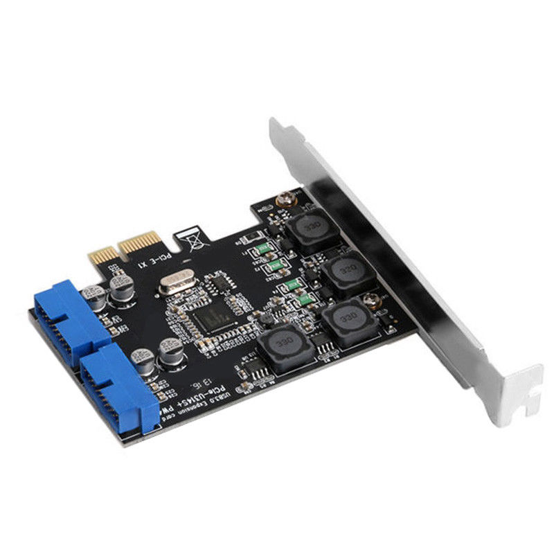

Hallo.
Ich habe einen PCI-E-16x Slot, der nur intern nutzbar ist.
Auch ein PCI-Slot ist nur intern nutzbar.
Ich wollte dem PC noch USB3 verpassen. Speziell für einen 3,5"-Fronteinsatz.
Es gibt einen zweiten PCI-E-16x, der hat auch eine Blende, Low-Profile.
Wenn es eine rein interne USB-3-Karte für PCIE gibt, dann wäre das gut. Bliebe die Option eine Grafikkarte einzusetzen.
Allerdings wollte Ich jetzt auch keine zig Euro dafür ausgeben, das lohnt nicht.
Also eher ein paar Euro mit ein paar Wochen Lieferzeit.
Auch eine 1-Port-PCI-USB3-Karte wäre OK, aber hat der PCI auf dem Mainboard (der Name dürfte nicht helfen, aber es ist ein Esprimo E9900) auf jeden Fall 133Mbit/s?

Die gibt es:
DeLOCK 2x USB 3.0, 1x USB 3.0 intern ab €'*'22,16 (2019) | Preisvergleich Geizhals Deutschland.
Dazu noch ein USB 3 3,5 Zoll Panel:
Wentronic Goobay 3.5"/5.25" Frontpanel ab €'*'9,24 (2019) | Preisvergleich Geizhals Deutschland
und der Esprimo ist wieder fit.

Nein, das ist keine rein interne Karte (wenn es das gibt).
Ich brauche eine die keine USB-Ports nach außen hat. Alle USB3-Karten sind "intern", aber eben nicht rein intern". Also ohne externe Anschlüsse

Eine rein interne Karte könnte man mit einer USB3-Blende nutzen, um hinten USB3 zu bieten, und dennoch den einen LP-PCIE16x nicht zu belegen.
Die kann man ja da montieren wo ein PCI-Platz ist, den man nicht braucht. So eine Intern-USB3-Blende mit Kabel könnte es geben (ist da was bekannt?). Liegt für ESATA ja auch einigen Mainbaords bei.
Genau das hat doch die Karte (19polig).
Da muß halt eine USB3 Blende dran, wie vorgeschlagen.

Hinter dem Slot ist keine "Blende".
Nichts wo man dieses Metallblech rausnimmt, und eine Karte so einsetzt dass deren Anschüsse hinten zugänglich sind.
Kartenleser inkl. USB3-Port fand Ich für €10 inkl. Porto.
Nein, hat die Karte nicht.
Die haben eine Blende AN der Karte.
Und das geht bei mir nicht.
Ich brauche eine Karte die kürzer ist (ohne USB-Anschlüsse, nur interne), und keine Anschlüsse nach draußen hat. So wie interne SSDS für PCIE. Die haben auch nichts dass nach draußen geleitet wird.

Ich fand bisher Mini-PCIe auf USB3-Adapter.
Ab €7,29.
So etwas hier:
Mini PCIe to Dual USB3.0 Expansion Card mPCIe to 19pin Header USB3.0 Card | eBay
Mini 4 Port PCI-E to USB 2.0/3.0 HUB PCI Express Expansion Card Adapter Speed | eBay
Ich habe dann weiter gerollt in der internationalen Liste sortiert nach Preis, mit zwei Stück ist dan rund 6x teurer O_o:
InLine USB-Adapter PCIe 2.0 Mini Card USB 3.0 intern x 4 (66905) | eBay
Evtl. braucht es bessere Suchbegriffe und Kombinationen.
Aktuell: adapter (usb3,usb-3) mini (pci,pcie,pci-e,pci-express) -riser
Aber wenn die passen, dann GIBT es rein interne Karten ja doch (technisches Wissen kann Ich da zurück geben ;-] ).
Ich meine Mini-PCIe passt in PCIE (?).
Zwei USB3, das wäre zumindest etwas. Einer für den Kartenleser vorne, einer für irgendetwas.
Evtl. findet man mit den richtigen Suchbegriffen auch noch einen 4x oder 6x für unter den €42,x aus Essen...

Ich hatte auch nicht nach Karten mit versetzbarer Slotblende gefragt, sondern hach internen Karten, UND dann extra dazu eine USB3-Slotblende kaufen. Denn soweit Ich weiß gibt es diese.
So etwas:
usb3 bracket in PC, Tablets, Netzwerk und Zubehoer | eBay
Die Abschirmung ist kein Problem.
USB3 hat eine maximale Kabellänge von 3m.
Ein Kabel dass von der Buchse der internen Karte auf eine Slotblende geht wäre ein Teil davon.
Die kann Ich in einen der beiden Plätze vor der 2X-PCI-Risercard schrauben. Damit ist der PCI-Steckplatz blockiert, aber das ist egal.
Ich kann mir noch vorstellen dass es USB3-Karten bzw. "Adapter" gibt die einen geringeren PCIE-Standard unterstützen als sie benötigen.

Was ja erstmal kein Problem ist, wenn du weißt, wie du eine Karte am Gehäuse befestigst, für die es keine Halterung gibt, um das Slotblech dran festzuschrauben. Einfach nur etwas in den PCIe-Slot Stecken wird etwas wackelig sein.
Und doch: 4 Port 2 + 2 USB 3.0 PCIe Computer PC Karte 3,5" Panel Controller Hub Adapter | eBay
Einfach das an der Platine festgeschraubte Slotblech abschrauben, die Platine in dein Mainboard stecken, und das (3,5"?) Frontpanel vorne in einen Laufwerksschacht schrauben, fertig. Schon hast du zwei mal USB3 an der Front deines PCs. Die beiden "toten" USB3-Buchsen auf der Karte, die nach dem Einbau mangels Aussparung an deinem PC-Gehäuse nicht mehr zugänglich sind, ignorierst du einfach.
Du kannst es auch einfacher und günstiger haben: Superspeed 2 Ports USB 3.0 Erweiterungskarte PCI-E 15 Pins SATA 5Gbps Stecker | eBay
Falls du etwas anderes an den internen USB3-Anschluß stecken möchtest (zb. ein eigenes Panel). Ist überall der selbe interne USB3-Steckplatz (also der blaue) wie er auch auf Mainboards usw. verbaut ist.
Man könnte sogar den PCIe-Steckplatz "verlegen", falls das Gehäuse an andere Stelle noch ein freies Slotblech hat, und dort dann eine USB3-Steckkarte anbringen (Achtung, das USB3 dort dient nur zur Übertragung von PCIe 1x, ist also kein USB3): PCI E Express USB3.0 1x bis 16x Extender Riser Kartenadapter mit Kabel | eBay
Das ist jetzt von PCIe 1x (die kleine Platine die ins Mobo kommt) auf einen PCIe 16X Steckplatz, aber sowas sollte es auch für PCIe 4x auf PCIe 16x geben.
Oder damit: USB3.0 PCI-E Express 1x To 16x Extender Riser Card Adapter SATA 6Pin Power Kable | eBay
Man könnte auch den Umweg über einen Express-Card Adapter gehen: 1X(New 1 Unit Mini PCI-E PCI-Express Card USB 3.0 Adapter Adapter Male Card E7E0 192090677160 | eBay
Es gibt unzählige Möglichkeiten wie man einen alten Rechner mit USB3 nachrüsten kann. Wichtig ist eigentlich nur, dass die Lanes nicht von der Grafikkarte abgezweigt werden, also dass die Grafikkarte auch noch mit 16 Lanes angebunden ist, wenn man so eine Steckkarte in den freien PCIe-Steckplatz gesteckt hat.
Und es gibt auch USB3-Steckkarten die nur interne Stecker für USB3 haben, und ein "blankes" Slotblech. Nur sind die für Endkunden eher untypisch, und daher nicht so leicht zu finden.
Edit: Hier hab ich eins gefunden: 2-Port 19pin USB 3.0 Karte PCI-E zu intern 20Pin Stecker Anschlüsse PCI Adapter
