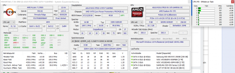

Hier mal die gesammelten Fehlermeldungen und wie oft (habe aber nicht seit Anfang an Buch geführt)
Dpc Watchdog violation
3 mal
IRQL not Less or equal
7 mal
Kernel Sequrity check failure
3 mal
Memory managment
2 mal
Page fault in non Paged Area
5 mal
System service exception
4 mal
Atempt to write on read only memory
2 mal
Bin grad recht ratlos und erhoffe mir wenigstens eine Richtung wo das Problem liegen könnte, wenn ihr noch irgendwelche Informationen braucht sagt Bescheid.

Bei so einer breiten Verteilung der Gründe würde ich auf kaputtes RAM mit der größeren Wahrscheinlichkeit tippen und auf die Stromversorgung mit geringerer. Das wären die typischen Ursachen bei so breit gestreuten Fehlercodes, daher würde ich als erstes mal in diese Richtung prüfen.
Wenn dir die Performance deiner Grafikkarte egal ist kannst Du gern in dem aktuellen Slot lassen. Generell sollte sie in dem obersten Slot, direkt unterhalb der CPU sitzen. Nur dort hat sie die volle Anbindung.
Teste deinen Speicher mal mit Memtest86. Ich würde auch davon ausgehen das die Probleme daher rühren.
Habe jetzt mal 1 RAM raus und läuft schon sehr viel besser, bisher kein Absturz bei ca. 2 stunden.
Muss wohl etwas damit zu tun gehabt haben, ich teste dann morgen Abend weiter.
Danke für alle Tipps.
Mach mal den zweiten RAM wieder rein und stell das XMP aus, damit der RAM auf 2133MHz läuft.
Hast du dann keine Probleme mehr, probier erst mal 3000MHz oder 2933MHz aus ob das noch geht.
Bei mir gingen damals beim 2700X auch nur 2933MHz anstatt 3200MHz.

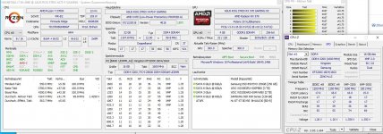

Edit:
Müsste jetzt auch richtig funktionieren mit dem docp Profil?
Siehe Bild "mit docp"
