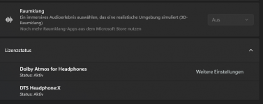

Hallo zusammen,
ich habe meine alten 7.1-Lautsprecher herausgekramt, mit Klinke hinten am MAG B650 TOMAHAWK WIFI angeschlossen. Die Testtöne (Fraunhofer, Realtek Audio Konsole, Windows) kommen überall raus, wo es soll. Bei Spielen, selbst wenn ingame DTS oder Surround aktiv ist, und auch sonstigen Stereoquellen wird jedoch nur Stereo ausgegeben. Die Dolby / DTS Konsolen lassen sich nur auf dem Headset konfigurieren:
DTS und Dolby ist voll lizenziert, Raumklang aber nur auf den Monitoren und dem vorderen Kopfhöreranschluss verfügbar.
Das Raumklang-Dropdown ist auf dem Realtek ALC4080 rear USB deaktiviert. Gibt es dafür einen Grund?
Bei Dolby und den Einstellungen Dolby Atmos for Hometheater z.B. heißt es:
Hier mal die Realtek-Konsoleneinstellung:

Die APPs geben virtuelles räumliches Hören für Stereokopfhörer. Aber auch Nativ Dolby Atmos/DTS:X via HDMI am AVR. Klinke ist nur PCM möglich, kein AC3 oder ähnliches.
d.h. über Klinke ist Dolby Atmos und DTS:X nicht möglich?
Ich verstehe aber auch nicht, warum beim Anschluss eines Headsets hinten die Virtualisierung ebenfalls nicht angeboten wird, am Frontanschluss jedoch schon.
