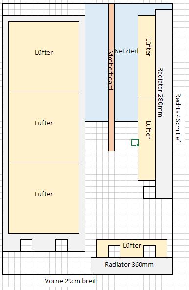

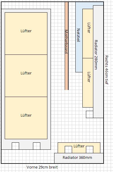

Hi,
Ich habe irgendwie einfach Lust mir ein neues PC-Gehäuse anzuschaffen. Da aber am Markt alle vorhandenen Gehäuse mir einfach zu langweilig, oder zu teuer sind, plane ich nun einfach ein alte Gehäuse mittels Holz an meine Vorstellungen anzupassen.
Ziel ist es ein schönes Midi/Cube Gehäuse zu bauen, in das mindestens 3x360mm Radiatoren (oder halt 3x280mm) passen ohne sie oben auf die Decke des Gehäuses zu montieren. Warum? weil ich einfach will
zudem es halt mir mehr Kühlungsreserven bietet und es allgemein leiser läuft.
Grundsätzlich finde ich das Lian-Li PC-011 Dynamic ja schon mal nicht schlecht. Der Ansatz gefällt mir, nur gibt es auch hier wieder ein paar Punkte die mich nicht zufrieden stellen.
Folgendes habe ich mir überlegt:
Man nehme ein alte Gehäuse und nutzt es als Grundstruktur um das Innenleben (und natürlich die Aussansicht) an seine Wünsche anzupassen. Maße sollten nicht viel größer werden als das Dynamic d.h. BxHxT = 29cm x 46cm x 47cm (das Dynamic ist ein wenig kleiner aber +/-2cm passt mir)
Nun geht es vor allem um die Anordnung der Radiatoren, des Netzteils, Kabelmagenement und die diversen HDDs/SDDs. Motherboard sollte klassisch mittig sein (sowie bei fast 99% der Gehäuse)
Zum veranschaulichen habe ich je eine SketchUp Make Zeichnung und eine Ansicht von oben in Excel gemacht. Radiatoren werden bei mir nicht dicker als 30mm sein!!! Der rechte Radi ist 50mm in der SketchUp Zeichnung, daher kann man sich vorstellen, dass der so breit inklusive Lüfter ist.
Mein erster Ansatz war:
Vor- und Nachteile von dem Set-up:
Frage, denkt ihr, dass es durch die engen Räume zu einem Hitzestau kommen könnte. Vor allem im Bereich um das Netzeil herum?
Meine 2te Variante:
Meine 3te Variante:
Ich stehe ein wenig an. Derzeit würde ich die 3. Variante bevorzugen.
Wie sieht ihr das? Habe ich auf irgendwas vergessen (bei der ersten Planung habe ich völlig auf die Festplatten und das Kabelmanagement vergessen
Vielleicht habt ihr noch eine andere Variante an die ich nicht gedacht habe. Nicht vergessen, oben sollten nur Lüfter hin, kein Radiator.
Das ganze wird dann noch mit Holz "ummantelt" und Acrylglas (da gehärtetes Glas zu teuer ist) als Sichtfenster vorne und links montiert.
Ich würde mich freuen, wenn ihr noch bessere Ideen als ich habt, oder einfach noch Hinweise oder Ratschläge habt, an die ich nicht gedacht habe.
LG,
Averdan
Hi,
zudem es halt mir mehr Kühlungsreserven bietet und es allgemein leiser läuft.Grundsätzlich finde ich das Lian-Li PC-011 Dynamic ja schon mal nicht schlecht. Der Ansatz gefällt mir, nur gibt es auch hier wieder ein paar Punkte die mich nicht zufrieden stellen.
- Grafikkarten dürfen nicht breiter als 150mm sein (da kommt man bei einigen Customs + Wakü Block schon mal in den Problembereich). Klar man könnte die Graka dann Vertikal verbauen, kostet aber 60€ extra und man verliert dadurch Platz für einen halben Radiator.
- passen da auch "nur" 3x360 Radi rein, wenn man oben einen verbaut. Ich hätte gerne 3x360 anders verbaut und dafür oben frei um die heiße Luft raus zublasen

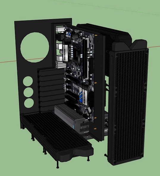

- Links (360mm) und rechts (280mm) je einen Radiator seitlich stehend (also von vorne nach hinten verlaufend).
- und vorne einen Hochkant zu verbauen.
- Alle Radis saugen luft nach innen.
- Der vordere Radiator steht aufrecht auf der rechten Seiten.
- Das Netzteil kommt zwischen die beiden seitlichen Radiatoren
- und direkt darüber das Motherboard.
- Somit kann ich oben noch eine Reihe 3x140 Lüfter einbauen (oder auch 2x200mm) die die heiße Luft rausblasen.
- Nachteil: die beiden hintersten Lüfter auf den seitlichen Radiatoren, zu nahe am Netzteil sind und direkt draufblasen (Rot markiert). Abstand wäre hier max 1,5cm damit das Gehäuse nicht zu Breit wird).
- Nachteil: Laufwerke würden oberhalb des rechten Radiators sein was aber die warme Luft die der Radi rechts rein blasst hindern würde oben wieder rausgesaugt zu werden. Alternative könnte man die Festplatten auch am Boden zwischen vorderen Radi und Netzteil verbauen.
- Das wäre auch quasi ein Doppelkammer Gehäuse.

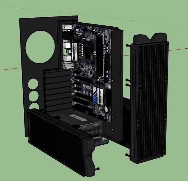

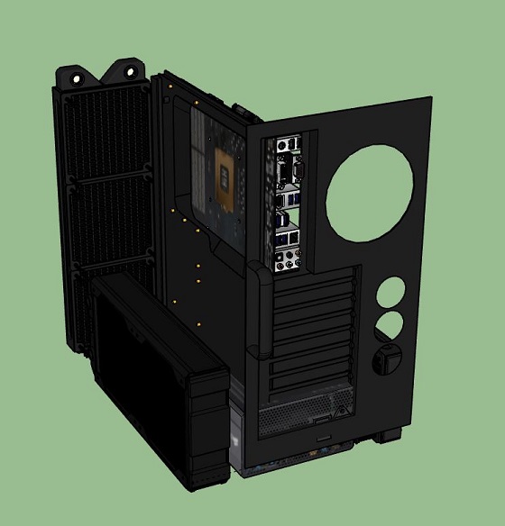

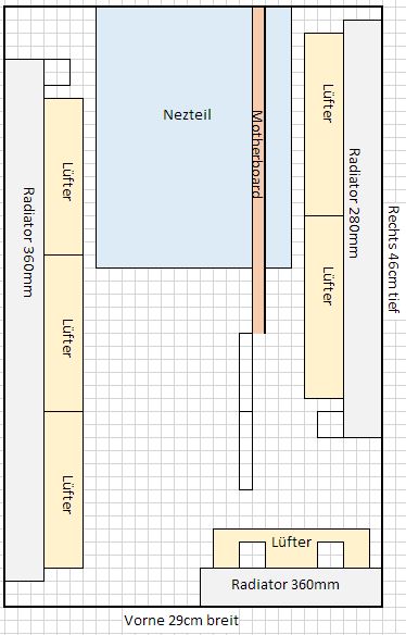

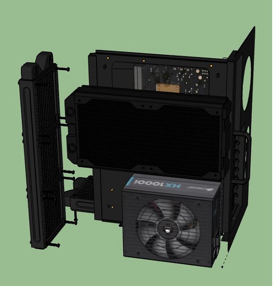

Meine 2te Variante:
- Linkes Radiator liegt am Boden und saugt vom Boden kalte luft an.
- Vorderer Radiator bleibt gleich.
- Das Netzteil ist in der rechten Kammer (wie auch beim Lian-Li)
- und darüber saugt dann 280er Radi Luft rein.
- Vorteil: Luft in der linken Kammer kann besser von unten nach oben gesaugt werden. Rechts wäre der hintere Radi weiter oben und die Luft könnte leichter rausgesagt werden durch die oberen Lüfter.
- Nachteil: Platz für Festplatten sehr knapp zwischen Netzteil und vorderen Radi.

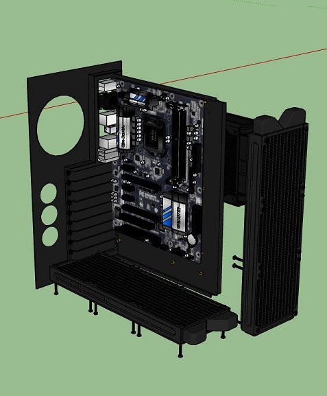

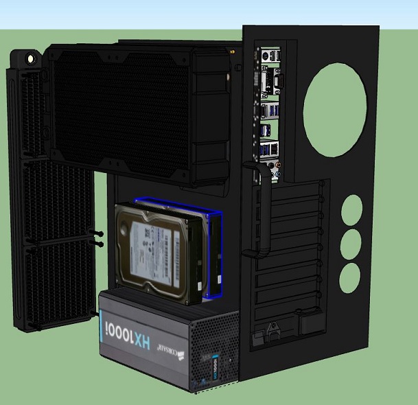

Meine 3te Variante:
- Linker Radi wie bei Variante 2
- Vorderer Radi wie immer vorne dran
- Rechter Radi ist weit oben an der rechten Wand
- Nezteil liegt am Boden unterhalb des Motherboards
- Festplatten sind zwischen Netzteil und unterhalb dem rechten Radi quer verbaut.
- Vorteile der 2. Variante
- Vorteil: Festplatten würden den Luftstrom des rechten Radis nicht behindern
- Vorteil: ziwschen Netzteil und vorderen Radi wäre genug Platz für gutes Kabelmanagement
). Vielleicht habt ihr noch eine andere Variante an die ich nicht gedacht habe. Nicht vergessen, oben sollten nur Lüfter hin, kein Radiator.
