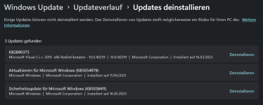

Hallo, du könntest mit den AMD Cleanup Utility die alten AMD Treiber gesammelt löschen und dann mit der "Automatische Erkennung und Installation von Treiber-Updates für AMD" alle relevanten Treiber neu installieren.
Auch eine Windows Reparatur über den Terminal würde nicht schaden.
  • Terminal mit Adminrechte starten und folgendes Tippen:
    • Dism /Online/Cleanup-Image/RestoreHealth
    • sfc /scannow
Wenn das bis jetzt nicht geholfen hat, würde ich das Windows-Update deinstallieren.
Ich würde erst dann zum cleanup-tool greifen, wenn ich vorher das BIOS und den Chipsatztreiber aktualisiert habe und zwar in genau dieser Reihenfolge.
