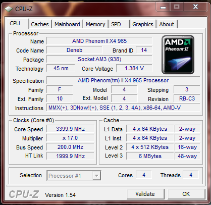

Was für ein Stepping hat dein Prozzi? Noch das "alte" C2 Stepping? Wenn ja, deaktiviere testweise im Bios C1E [Enhanced Halt State].

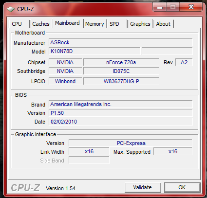

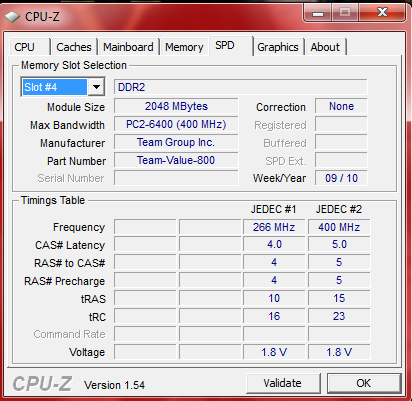

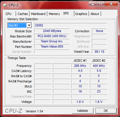

Mache bitte auch ein paar Screenshots mit CPU-Z (Reiter Mainbaord, CPU, Memory und SPD).

@simpel1970 Wenn es bei CPU-Z richtig sehe dann Stepping 3 .

Ja, ist das C3 Stepping.
Erhöhe die Spannung der RAM im Bios auf 2.0V und teste, ob die Fehler bleiben.
Nach der Spannungserhöhung mit CPU-Z (Memory) überprüfen, ob die RAM noch nach JEDEC#2 Standard eingestellt sind.
