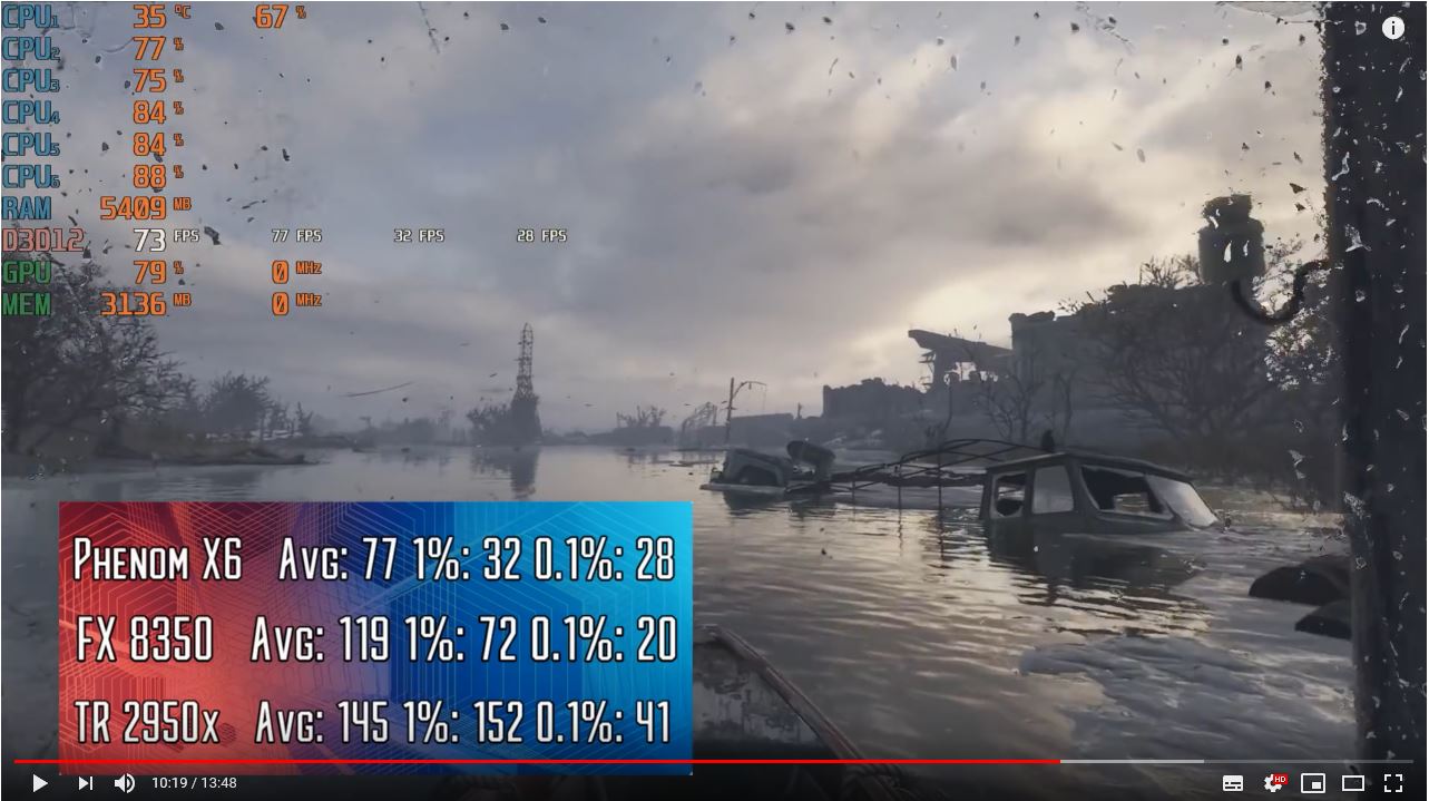

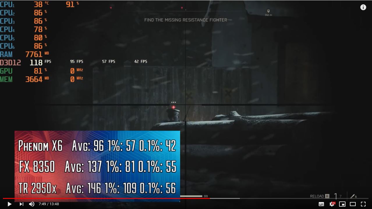

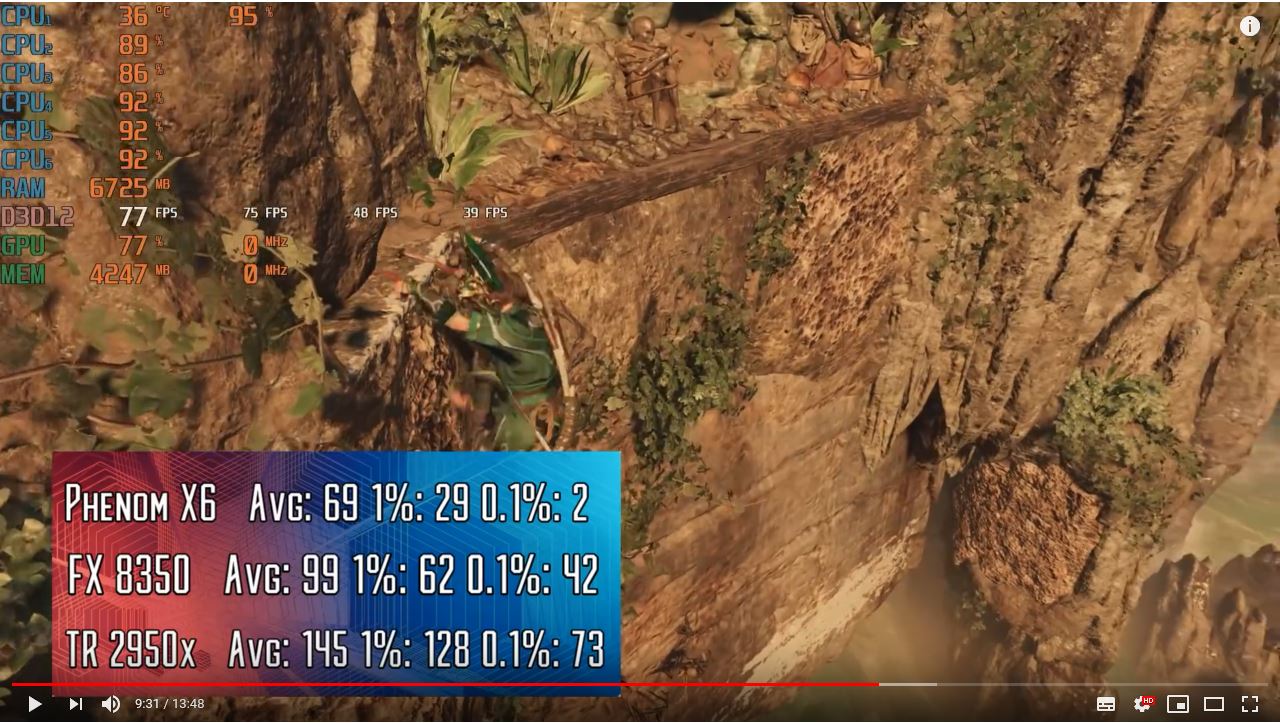

Wieso sollte es vom 1100T zu einem FX 8350 ein Downgrade sein?
Klar kauft man sowas heute nicht mehr und v
or 5 Jahren hätte ich auch noch gesagt, lieber 6 echte Kerne als diese gescheiterte Modulbauweise,
aber heute zieht der FX dem Phenom davon.
In Sachen IPC sind beide auf ähnlich schwachem Niveau, aber viele aktuelle Spiel skalieren ganz passabel mit den 4 Modulen/8 Threads
vom FX und auch die fehlenden Instruktionen machen dem Phenom inzwischen sehr zu schaffen.
Sehr empfehlenswert ist dazu dieser Test: YouTube
Während man mit dem FX auch heute noch ohne Probleme spielen kann, geht der Phenom sehr in die Knie,
ich vermute es liegt schlicht an irgendwelchen Features die dort fehlen.
