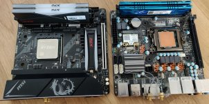

Moin :)
jetzt ich. Die Information, dass ich bei der Aktion dabei bin, bekam ich zu meinem Geburtstag. Besseres Geschenk kann es wohl kaum geben oder?
Nachdem sich die ganze Sache etwas gezogen hat, ergaben sich dadurch für mich kleine ;) Änderungen am Projekt. Durch die Wartezeit und eingesparte Kosten (durch den Gewinn des Aufrüstpakets), war noch eine neue Graka drin. Hilfreich war auch, dass ich noch einen prima Preis für die 1080 bekam und so der Aufpreis gar nicht so hoch war.
Erstmal als vorab Schocker ein Bild der Ausgangssituation :D
Dazu sei gesagt, dass die Verfärbung vom grünen UV Farbstoff kam, das sind nicht etwa Algen. Die Brühe war da einige Jahre drin und so sieht das dann aus. Da Aufrüstung so oder so geplant war, gab es auch keine Wartung mehr (Staub). Ich weiß, ich kann ein Ferkel sein.
Da PC-Basteln bei mir immer ewig dauert, habe ich mir den heutigen Freitag frei genommen und bin die Sache angegangen.
Vorn seht ihr die neuen Teile von PCGH, hinten auf dem Radi sind die von mir gekauften.
PCGH:
MSI MPG B550I Gaming Edge Wifi
Adata XPG Spectrix D50 2× 16 GiB DDR4-3600
Adata XPG Spectrix S40G 2 TB
Be Quiet Straight Power 11 Platinum 850 Watt
3 × Be Quiet Pure Wings 2 (140 mm)
Von mir selbst gekauft:
AMD Ryzen 5900X
AMD RX 6800 + EK Kühler
Also erstmal Wasser abgelassen und alles rausgerupft.
Hier seht ihr das nackte Gehäuse mit Aquaero.
Das Gehäuse ist ein Fractal Design Core500, allerdings wurde da schon sehr viel dran rumgedremelt.
Der Aausgleichsbehälter würde sonst z.B. niemals vorne quer in den Laufwerksschacht passen, aber gerade das wollte ich als Designelement, denn man sieht schön das Wasser fließen.
Treffen der Generationen
Vorher war es ein Sandy Bridge 2600k mit 16GB DDR3 und Z77 Mainboard (nachträglich mit Kupfer-Kühlkörpern gepimpt, weil die VRM reichlich knapp dimensioniert sind). Leider in der letzten Zeit nicht mehr so zuverlässig wie die vielen Jahre zuvor. Das Wifi ging auch schon lang nicht mehr und musste stattdessen mit Dongle realisiert werden. Wie ihr sehen könnt war die CPU auch plan geschliffen - beim Ryzen verkneif ich mir das.
Houston, wir haben ein Problem!
Auf dem 1. Bild ganz oben kann man erahnen, das vorher schon wenig Platz zwischen Netzteil und GPU waren. Nun ist das neue Netzteil noch länger!
Das passt so leider nicht - keine Chance. Demzufolge musste der originale Netzteilkäfig weichen, damit das Netzteil nochmal ein Stück Richtung Gehäusewand rutschen konnte. Das ergab den notwendigen Platz und es passt nun gerade so, ohne die GPU zu verbiegen ;)
Als nächstes alles mit neuen Schläuchen verbunden und Dichtigkeitstest. Der Ausgleichsbehälter muss dazu hochkant, denn sonst wird es nix mit befüllen. So ist er auch direkt der höchste Punkt und alles geht flott von der Hand. Dazu betreibe ich die Pumpe über ein externes Netzteil aus dem Modellbau Bereich.
Alles scheint dicht! :banane:
Nächster Schritt: Funktionstest.
Wir haben ein BILD!
aber wir haben keine SSD :(. Allerdings leuchtet selbige schön, wird nur nicht erkannt. Im M2 Selftest steht allerdings der Name richtig da. In Folge habe ich im Bios alles mögliche probiert - kein Erfolg.
Daraufhin habe ich überlegt, woran es noch liegen könnte. Gucken wir mal nach dem Bios... AHA :gruebel:07/2020 ist der installierte Stand. Also Update gesucht (zum Glück noch ein altes Notebook mit Linux parat), Update gefunden, Update installiert uuuuuuuuunnnnd....... :banane: es läuft! Nachdem ein anderer Teilnehmer ein defektes Board erwischt hat, hatte ich schon kurz Angst - zum Glück alles gut.
Es leuchtet nun gar bunt im Gehäuse :)
Test bestanden, so solls sein. Also wurde nun alles hübsch gemacht und der AB wanderte dahin, wo er hin gehört.
Der kleine Kraftzwerk ist einsatzbereit. Der Radi verschwindet unterm Tisch, der PC steht auf dem Tisch (wie oben im Bild)
Vielen vielen Dank an Stephan, die Hersteller und natürlich PCGH für diese Aktion. Auch wenn es länger gedauert hat, am Ende ist alles gut. Warten ist auch voll ok, denn wann bekommt man sonst schon mal Hardware einfach so?
Ich bin jedenfalls zufrieden.
