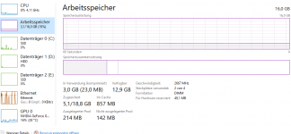

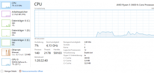

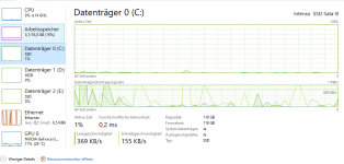

Also denn Energiemodus habe ich schon auf Leistung gestellt, leider ohne Erfolg. Im Anhang habe ich mal Screenshots von CPU RAM und SSD dabei, wären ein Video läuft und ruckelt sowohl Bild als auch Ton.
