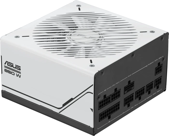

Netzteil nimm ein anderes, das wird laut. Asus kannst bei einer RMA vergessen. Der Kundensupport ist unter aller Sau, Gigabyte ist genauso.

Vom Asus würde ich die Finger lassen, das Teil ist echt unangenehm laut.
