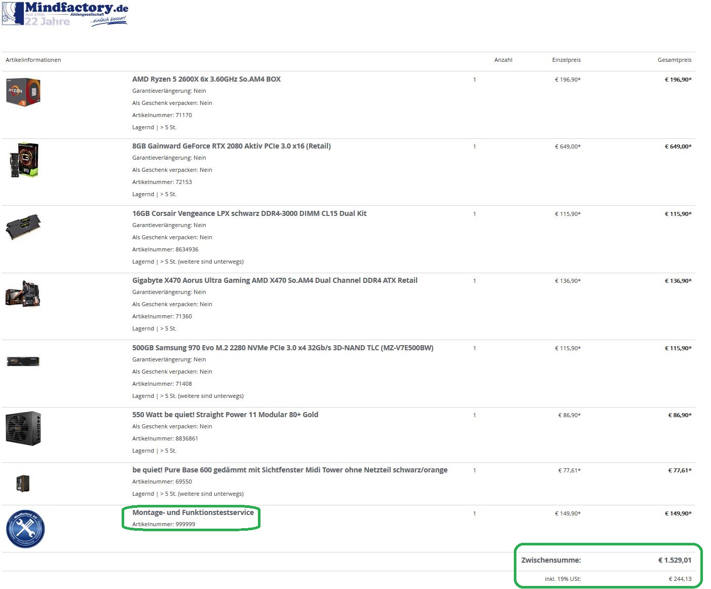

AW: PC für BFV usw. für 1500€
Hier, habe dir einen Komplett-PC zusammengestellt.
Budget, CPU-Hersteller, Bastel-Angst und Anwendungszweck wurden berücksichtigt.
WARENKORB <-- Klick!
Zwischensumme:
€ 1.529,01*
Versandkosten:
+ € 15,99*
inkl. 19% USt:
€ 246,68
Gesamtpreis:
€ 1.545,00
(FERTIG ZUSAMMENGEBAUT)

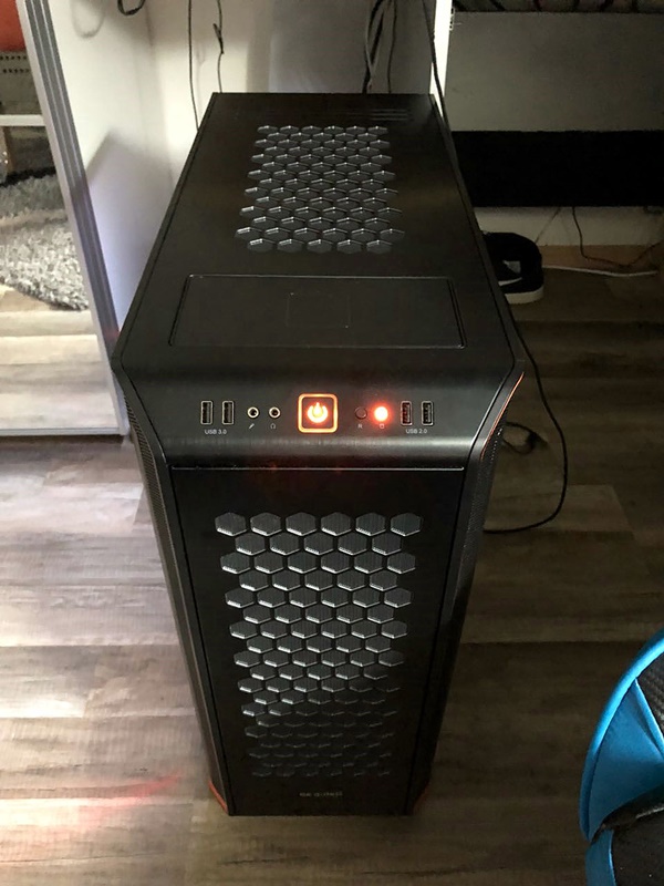

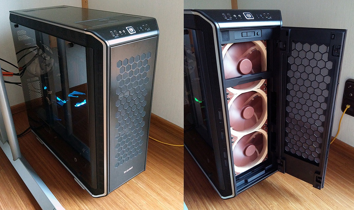

Bezüglich des Pure Base:
Ich habe das größere Dark Base 900 und es stimmt leider mit der Hitze, wenn man die Tür beim Gaming nicht auflässt.
Durch die geschlossene Tür geht leider nicht allzuviel Luft, erst recht nicht wenn noch ein Radiator dahinter sitzt.
Suche momentan einen Modding-Shop, der mir die Tür zurechtfräst. :D
(Bilder hier von Usern ausm Forum)
Hab's jetzt trotzdem mal reingenommen, weils gut aussieht, sehr gut verarbeitet ist und sich viel mit machen lässt.
Man kann auch ein anderes nehmen. In der Preisklasse gibt es viele Alternativen.
