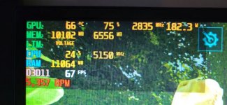

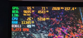

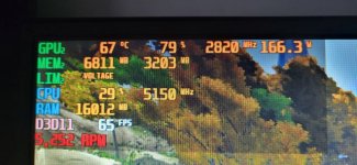

5. Mittels HWinfo alle Parameter im Spiel überwacht, darunter auch Radiator der Wasserkühlung von BeQuiet wegen Verdacht auf Ausfall, nicht bestätigt). "Screenshots" vom Zeitpunkt des Freezes 3x im Anhang.

Welche RAM sind es GENAU und wie sind sie eingestellt?
Teste die RAM mal mit Memtest86.
Neueste BIOS-Version und neuesten Chipsatztreiber installiert?
